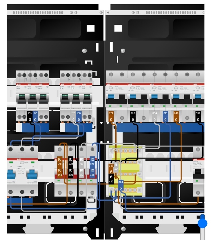

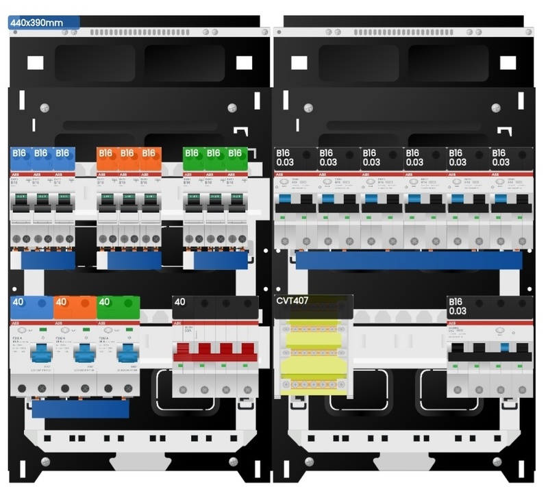

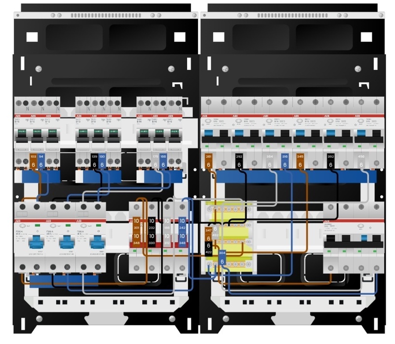

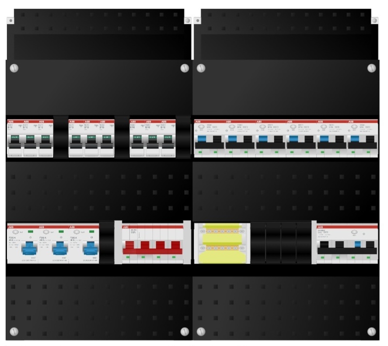

Besloten een nieuwe kast te laten plaatsen.
9 groepen op een aardlek
6 alamat
1x alamat 3p+n voor de inductie
Aansluitblok
HS naar AS en verdeler 10mm2 bedraad, overige 6mm2
Zo ingedeeld dat er sowieso nog een 3p+n bij kan.
Zie ik iets over het hoofd of zijn er nog toevoegingen van oh ja dat is ook handig?

Vanwaar de 10mm²? Hou je rekening met een hogere stroom, bijvoorbeeld omdat je behalve de voeding van het net ook nog een PV-installatie hebt? Dan voldoen de 40A aardlekschakelaars misschien ook niet.
Ik zou dat aansluitblok achterwege laten. Je kunt prima zonder en het kost relatief veel ruimte in een kast als deze. Met de juiste kamrail hoef je die aardlekautomaten ook niet allemaal apart van een fasedraad te voorzien.
Heb je naar de nieuwe DS301C aardlekautomaten van ABB gekeken? Die zijn ook spanningsonafhankelijk, nemen de helft minder ruimte in en verliezen volgens ABB minder warmte (2,83W i.p.v. 4,5W voor de DS201).

Xander schreef op dinsdag 17 februari 2026 @ 23:11:
Bedankt voor de uitgebreide reactie.
10mm3 kabels gedaan omdat het keuze was, als 6 volstaat laat ik dit op 6mm3. Zonnepanelen zijn een set van 2500watt een een set van 1500 watt.
Deze set bij vekto samengesteld, hier helaas de smalle abb alamat niet gezien. Ga hier nog even naar kijken

nico_09 schreef op woensdag 18 februari 2026 @ 06:34:
2 aannames:
1. Je hebt een 3x25A aansluiting
2. De PV-installaties zijn op 2 verschillende fases / hoofdzekeringen aangesloten
Je hebt dan op 1 fase maximaal zo'n 36A beschikbaar (25 + 2500/230) en op een andere fase maximaal zo'n 32A (25 + 1500/230). Dat is onder de 40A dus die 10mm² heb je dan inderdaad niet nodig. De 63A hoofdschakelaar trouwens ook niet.
E zijn meer aanbieders natuurlijk. ;) Bij elektramat.nl kun je deze aardlekautomaten volgens mij wel kiezen in de configurator (alleen jammer dat er dan niet bij staat of je de DS301C krijgt of de spanningsafhankelijke DSN201E :(). Sandervunderink.nl schijnt ook voordelig te zijn met samengestelde kasten, maar deze heeft niet zo'n mooie configurator dus dan moet je even mailen met een opzetje wat je wilt hebben.

Xander schreef op woensdag 18 februari 2026 @ 17:22:
2 aannames:
Klopt 3x25A
Panelen inderdaad op 2 aparte fasen
Mooie van vekto is dat je meteen de bedrading intern kunt zien hoe dit wordt aangesloten.
