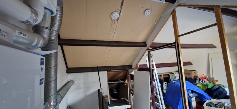

Ik ben mij aan het oriënteren op het na-isoleren van mijn hellende dak (woning uit 1975) aan de binnenzijde. Het dak is technisch nog bruikbaar maar niet in optimale staat. Volledige dakvervanging is momenteel financieel niet haalbaar, maar isoleren kan ik wel financieren via mijn bouwdepot.
Ik zou het graag willen isoleren met PIR platen met gips er al aan vast. zoals: https://www.isolatiemater...600x100-95mm-rd454-072-m2
Deze hebben volgens de site een "aluminium cachering en wordt als dampdicht beschouwd, waardoor er geen extra dampremmende folie nodig zou zijn
Bestaande dakopbouw (binnen → buiten):
- Houten gordingen
- Ca. 18 mm plaatmateriaal (spaanplaat?)
- Ca. 15 mm fabrieksmatig aangebrachte schuimisolatie
- Tengels/panlatten en dakpannen
Vragen:
- Is de aluminium cachering in de praktijk voldoende als damprem, of adviseren jullie alsnog een aparte damp remmende laag?
- Hoe monteer je deze platen? want het dakbeschot is niet echt dik/stevig. en hoe maak je ze vast aan elkaar?
- Is het wel een handig idee om tussen de gordingen in te isoleren?
- Zijn er bouwtechnische aandachtspunten bij deze dakopbouw wanneer je tussen de balken isoleert?
- In het dakbeschot zitten meerdere openingen met daarboven ventilatiepannen. Wat is de correcte manier om deze openingen luchtdicht af te werken vóór het isoleren?
Foto's: https://photos.app.goo.gl/GRU3YDyPUBbFQQ2p9

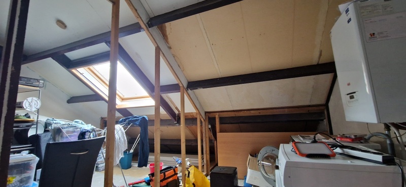

In het deel waar nu het dakraam zit komt over de hele breedte een dakkapel. De gordingen boven het dakraam en onder het dakraam blijven zitten. Dat er tussenin gaat dus weg.
Het dak aan de andere kant van de woning wordt wel in z'n geheel geïsoleerd.
Ik had het advies voor ubakus al gelezen maar daar snap ik helemaal niets van en zegt mij niks.

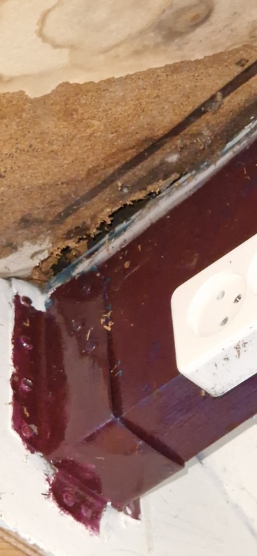

Dit is 1 van de gaten in het dak. Daar zat vroeger een pijp ofzo denk ik. Er zitten nog een paar (ventilatie?) gaten.

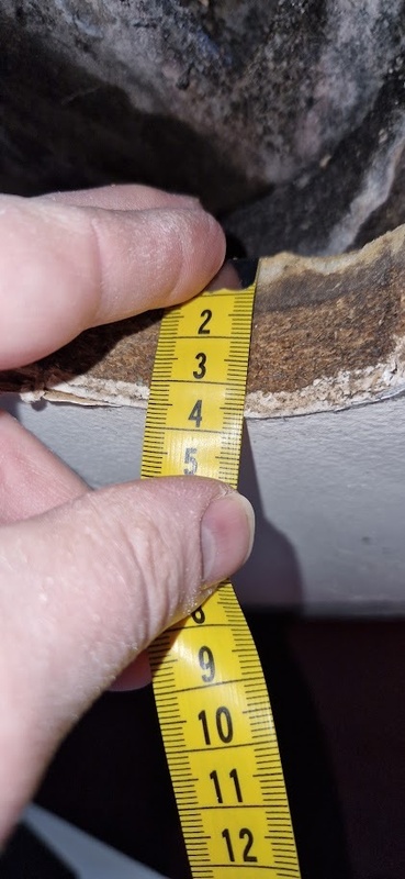

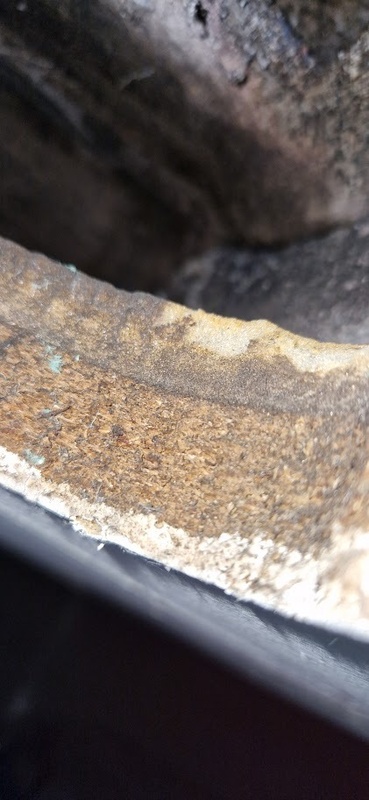

Ik was mijn rolmaat kwijt :+
Maar hier bestaat dus het dak uit. +- 18mm plaat en +- 15mm schuim isolatie.

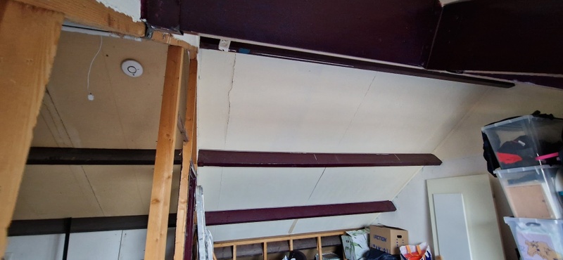

Bij de nok heeft er ook wel eens wat lekkage gezeten. Het is nu niet vochtig meer. Maar daar is het spaanplaat niet hard meer, Je kan het zo een beetje afbrokkelen. Kan ik dat gewoon een beetje dicht purren? moet daar iets anders overheen?
Het spant waar deze balk aan vast zit is nog gewoon prima.

Je hebt opstalan platen op het dak. Genoeg over geschreven dat deze platen licht dampremmend zijn.
Ik kan niet zeggen dat dat dak er jovel uitziet en vraag me af of het goed komt om hier op de juiste manier pir+gips aan te bevestigen.

Ik zou heel goed kijken wat de resterende levensduur van het dak nog is. De meeste opstalan daken zijn nu echt wel klaar. En als ik deze foto's zie, is dit dak op meerdere plaatsen lek. Hoe denk je dat dat gaat als er PIR onder zit? Dan droogt het nooit weer en gaat de achteruitgang nog veel sneller.
Bedenk je goed, als je over 5-10 jaar alsnog het hele dak gaat vervangen is deze investering verloren. Het feit dat het uit een bouwdepot komt, wil niet zeggen dat het gratis geld is.
Edit: Ik lees dat je ook nog een dakkapel wilt plaatsen. Zou je de investering niet beter omdraaien? Nu een frisse kap erop, en over een jaar of 5-10 een dakkapel? Dat is een veel handigere (en daarmee voordeliger) volgorde.
