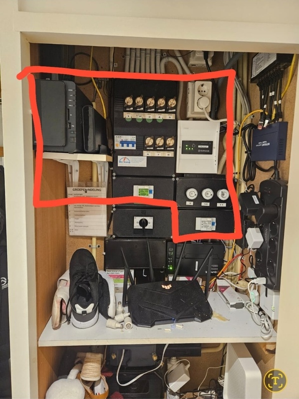

Afbeeldingslocatie: https://tweakers.net/i/FIpprW2iUIszU6cJ70U3oMW2M3s=/x800/filters:strip_icc():strip_exif()/f/image/9bYV5Bjm6iKQNazVaVW6b6gh.jpg?f=fotoalbum_large
Dit zijn de betreffende groepen. 3 groepen, ieder hun eigen fase, dus 3 fases.
Ik heb geen automaten, ik heb oldskool stoppen. Het zijn geen aftakkingen van fasen. Ik heb 3x25A aansluiting. Groep 9= fase 1. Groep 10= fase 2. Groep 11= fase 3.
Kookplaat zit nu op 9 en 10. 11 zit ongebruikt in de wcd.
Oven zit op groep 2, wat ook fase 2 is.

Juppehup schreef op zaterdag 14 februari 2026 @ 18:43:
Dat is flink oude meuk en zou ik zeker vervangen, maar je gaf al aan dat van plan te zijn dus prima! (y)
Je hebt al een los kastje met hoofdschakelaar dus dat maakt het eenvoudiger om nieuwe kasten te plaatsen want je kan de boel makkelijk spanningsloos maken.
Wel staat deze niet netjes boven het meterbord waardoor er helaas een opening zit.
Zou twee nieuwe kasten naast elkaar plaatsen, hetzij het plankje met de NAS verplaatsen hetzij het Enphase kastje, waar het het beste uitkomt.
Zorg dat je een respectabel merk kiest. Zoals bijv. ABB (is goedkoop bij Sander Vunderink) maar Eaton en Hager zijn ook prima.
Dit zijn geen 3 aparte groepen, dit is gewoon één 3-fasen groep, met 3 smeltzekeringen zonder groepsschakelaar. Zo zag dit er vroeger gewoon uit.
Iemand heeft er labels "9", "10" en "11" onder geplakt en daarmee ziet het er uit als 3 aparte groepen, maar dat klopt dus niet. Trek die labels er af en plak "9" of "K1" in het midden van dat kastje en het is duidelijk en prima conform oudere normen.
(Wat natuurlijk niet wegneemt dat je op termijn best over een modernere groepenkast mag nadenken...)
Vliegvlug schreef op zondag 15 februari 2026 @ 00:09:
Dat is nog niet eens het meterbord, er zit nog een 22x11cm kastje tussen.
Ik zou er nooit voor kiezen om de groepenkast te vervangen maar vervolgens een oud kastje met hoofdschakelaar te laten zitten. Alles heeft een maximale levensduur, bij die oude HAF kastjes wordt het kunststof vaak broos waarna de boel uit elkaar brokkelt... Doe het dan meteen goed en vervang alles, dan ben je weer voor 25 jaar klaar.

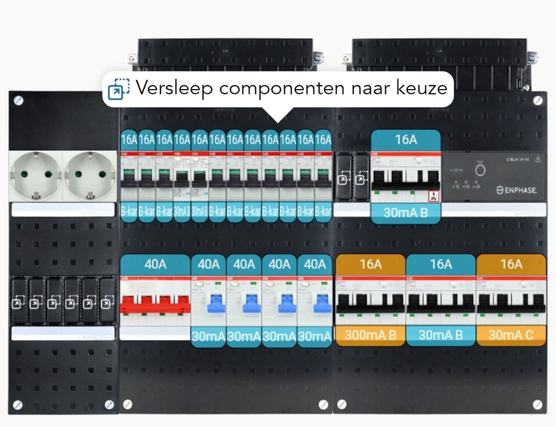

Ik denk dat ik het in 2 stappen ga uitvoeren.
Stap 1 = Hoofdschakelaar laten zitten, oude meterkast eruit, nieuwe inbouw plaat erin bouwen zodat alles vlak is en dan nieuwe meterkast met nieuwe hoofdschakelaar erin. Dit kan ik allemaal zelf (met hulp van een elektra-maat).
Stap 2 = zegel gerechtigd iemand laten komen om de oude hoofdschakelaar te verwijderen en eventueel meteen nieuwe stoppen in de hoofdaansluiting (tegen veroudering).
Afbeeldingslocatie: https://tweakers.net/i/okfucy5kgudjPVIOeqoKpl3Q5PE=/x800/filters:strip_icc():strip_exif()/f/image/TbZdJzNUhLHz5W3wcd7YA8nx.jpg?f=fotoalbum_large
Als ik alles in het rode gebied eruit sloop, zou deze netjes moeten passen:
Afbeeldingslocatie: https://tweakers.net/i/5JFAt-lGvdst0O3O8sqW_SKJ13w=/800x/filters:strip_icc():strip_exif()/f/image/jbJbanXbwdTFPm0rgOrpGdYA.jpg?f=fotoalbum_large
Is nog niet het final design, maar in hoofdlijnen wel.
Mijn bestaande Enhpase Q-relay en PV automaat kan ik overzetten uiteraard.

Je zou kunnen zeggen dat de aardlekschakelaar nu als lastscheider door de Perilex dienst doet. Maar iemand is gewoon te ijverig geweest met labelen, dat hadden niet 3 nummers moeten zijn want het is een enkele groep.
En my 2 cents voor de vervanging:
Ik zou dan geen hoofdschakelaar in de nieuwe kast doen. En dan bij het langs laten komen van iemand met zegelrecht de huidige gewoon weer vervangen door één in een kastje.
Ik zie twee 1-fase groepen met alamat. Waarom niet gelijk alles in alamat? Helaas was de 1-unit brede nog niet uit toen ik de boel verving. Is het grootste ding waar ik van baal dat ik nu niet overal alamat heb.
Waar is de 2P+N C16 voor? En de 300mA alamat?
Persoonlijk vind ik DIN-rail montage van stopcontacten echt super onhandig. Wat je daarin doet loopt irritant over automaten heen dus niet netjes. En de stekker moeten eruit als je de kap wilt openen. Zou dus gewoon ergens anders in je meterkast een 2-voudig of 4-voudig stopcontact plaatsen
En met PV automaat bedoel je de SEP? Als je alles mooi naar ABB vervangt zou ik niet een B-merk automaat laten zitten.
  • Juppehup
  • Laatst online: 19-10 19:09
Septillion schreef op maandag 16 februari 2026 @ 11:13:
Ja, dat is ook nog wel een aardige optie ja. Dan hou ik nog meer plek in de kast over.
Euh, ja, goeie vraag. Ik had nu die 2 groepen vervangen voor een alamat omdat daar de buitenverlichting en alles van buiten op zit.Heb er eigenlijk niet over nagedacht om de rest ook alamat te maken. Enige wat ik me kan bedenken om het niet te doen is prijs? Hoewel ik niet het verschil weet; alamats erin vs als'en eruit. Ik zal er eens naar kijken.
De 2 rechts onderin zijn voorbereiding voor een warmtepomp en ev. Ik heb daar nu zomaar even wat ingeklikt voor het beeld. Uiteindelijk wordt dat lege ruimte gereserveerd voor die 2.
Ik snap wat je bedoelt, daarom zitten ze nu ook in dat eigenlijk nog helemaal lege linkerdeel. Ergens vind ik het wel cique ogen. Zomer eens over nadenken ☺️
Ja, ik bedoel die SEP ja. Goed punt. Ik ga hem aanpassen naar ABB
Bedankt voor je visie man!
  • Juppehup
Zojuist die Mertens geïnstalleerd. Was ff pielen omdat ik door het gat van de oven moest werken en dus lastig bij de perilex wcd kwam, maar het is gelukt. De kookplaat zit nu op fase 2 en 3 en de oven op fase 1. Best gelopen. Bedankt voor de assistentie.
