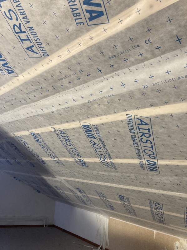

Onlangs is bij ons de zolder van binnenuit geïsoleerd. Dat is afgerond en nu kunnen we dus door met de afwerking van de zolder. We willen graag op de rachels gipsplaten gaan plaatsen. Zie ook de foto’s. Nu zijn de rachels horizontaal door het bedrijf geplaatst met 60cm hart op hart. Nu wil je liever eigenlijk 30/40 cm hoh, maar dat is niet meer mogelijk helaas. Wij willen de gipsplaten (AK) wel gaan plaatsen. We gaan de gisplaten niet laten stucen, we willen ze netjes afwerken en dan schilderen of behangen.
De vragen:
- het is niet ideaal, ik weet het met doorbuigen, maar zou het kunnen met gipsplaten?
- de rachels zijn horizontaal geplaatst, de gipsplaten ook horizontaal of verticaal?
- waar is het beste te starten met gipsplaten?
- de huidige stroompunten wil ik doortrekken met een spotkabel en spotjes verwerken er in.
Mochten jullie andere tips of adviezen hebben hoor ik ook graag :) bedankt!Afbeeldingslocatie: https://tweakers.net/i/EGnJm6duV5eCrAsIBgIurMLYS9o=/x800/filters:strip_icc():strip_exif()/f/image/82D7cf5TZzUO1s4rZVbNl73F.jpg?f=fotoalbum_large

Platen verticaal, onderaan starten tenzij het echt hoog is en je amper bij nok kan. Zelf vond ik kleine pruts-stukjes op de grond liggend monteren niet echt fijn, staand op een trap heb je meer bewegingsvrijheid.

je kan er toch gewoon rachels tussen plaatsen als je dat extra wil? boven de folie

Gewoon nog een set Rachels. Vaak moet er een spouw zitten tussen het gips en de folie. Dit zijn puur richels aangebracht om de isolatir vast te houden en de folie op te maken.

Hansworst12 schreef op maandag 9 februari 2026 @ 17:58:
Dan ontkom je niet aan extra rachels die dik genoeg zijn om de spotjes te plaatsen.
Zonder rachels kan je de spotjes nergens kwijt.

als je je folie heel wil houden kan er geen spotje

Keuken/meubel spotjes van 23mm passen prima als je gewone panlatten gebruikt.

Dus voordat je de hele wand nog een extra keer gaat rachelen omdat het met standaard gipsplaten niet lukt, misschien dat een duurdere plaat ook werkt. En die platen hebben ook nog voordelen qua stootvastheid & geluidsdemping e.d.

Extra rachelwerk kan idd, je zou ook kunnen werken met een laag OSB platen en daarop gipsplaten, dan kan je ze overal gemakkelijk schroeven en is de wand extra stevig.
OSB onder de gipsplaten is iets wat ik altijd keihard aanraad voor verticale wanden, omdat je dan ook heel gemakkelijk iets kan ophangen en de extra stevigheid daar nuttig is. Bij een schuine wand heb je minder belasting en vaak hang je daar niets aan op.

Spotjes komen idealiter niet tegen je folie aan. Voor je het weet heb je een scherp deel dat er doorheen prikt. Veel fabrikanten raden ook wat "ademruimte" aan boven je spotje tegen eventuele warmte. Als je toch 30/40cm hoh wilt, kan je haaks op het huidige regelwerk een nieuw regelwerk maken met panlatten (22mmx48mm latjes). Als je daar 12.5mm gips op zet heb je voldoende ruimte voor je kabels en voor ademruimte van lage inbouwspots (meubelspots).

Ik wou net zeggen, zat spotjes die prima in zo'n gipsplaat kunnen qua diepte. En de warmteontwikkeling is, zeker als ze op een led driver/voeding werken, vrij laag. Andere optie; led strip in een alu profiel welke je kunt plaatsen tussen 2 naden van de gipsplaat en daarna kunt wegstucen, daar zijn ook oplossingen voor.
Maar ik zou wel extra rachels plaatsen zodat je elke 30cm kunt schroeven inderdaad, het is best een gewicht wat er aan hangt waarvan je ook niet wilt dat het doorbuigt of bol gaat staan.

Oke, dank voor alle input. Over de spotjes ben ik wellicht wat onduidelijk geweest, maar die wil ik in de nok gaan plaatsen (zie gele stippen op de foto ter indicatie). Dus vanaf het huidige stroompunt doortrekken met een spotkabel. Er moet waarschijnlijk dan wel een lasdoos geplaatst worden.
Maar over de gipsplaten, zie ik meerdere opties voorbij komen.
1) gipsplaten 12,5mm AK op dit rachelwerk plaatsen
2) OSB platen monteren en dan gipsplaten. Wel stevig maar wat overkill wellicht?
3) zelf nieuw rachelwerk verticaal op het huidige rachelwerk plaatsen 30/40 cm HOH. Kan ik hierbij door het folie boren? Is dat niet ‘slecht’?
Wat is de beste optie? :)

Ik zou kiezen voor optie 1, en een extra rachel er tussen doen zodat je hoh 30cm hebt.
Nieuwe rachels er overheen of OSB is onnodig extra werk/materiaal.

Hoe bedoel je er tussen? Dan moet ik het folie openen?
  • fenrir
fenrir
Gewoon over de folie heen plaatsen die rachels. Het is immers klimaatfolie.

fenrir schreef op dinsdag 10 februari 2026 @ 22:16:
Dat inderdaad, of als de folie echt te strak staat in het midden een kleine snee maken, rachels er in schuiven en vastschroeven. Dat laatste is dan even pielen vermoed ik. Dan tape over de snee/schroefgaatjes voor de nette afwerking

https://www.isocell.com/f...OC_MA_AIRSTOP_DIVA_NL.pdf
Volgens de verwerkingsinstructie lijkt latten over de folie het juiste te zijn. Vaak handig om die instructies op te volgen. Staat een tekening in.

Niet voor het een of ander maar voor plafond gebruik je geen 12,5 mm dikte maar 9,5 vanwege het mindere gewicht.
Op een schuine wand wordt het gewicht nog wat verdeeld maar ik zou liever wat minder gewicht nemen.

Best een grote kans dat je het folie beschadigd als je er rachels overheen zet. Neem hier geen afsnijroutes, want dan kom je op een punt dat er of vocht achter je wand komt (dat is wel overkomelijk) of dat je gipsplaten gaan doorhangen.
Rachel hier 30 cm hart op hart als je met plafondplaten gaat werken, die zijn 9,5 dik en lichter. Voor een strakke wand moet je die stuccen. Alternatief kun je die afkitten en krijg je naden tussen elke plaat.
Rachel hier 40 cm hart op hart als je met AK plaat gaat werken. AK plaat werk je de naad af met gaas en naadvuller, licht opschuren en dan kun je met primer en verf aan de gang.
Nu ik alles teruglees denk ik: trek die folie er af en zet er rachels tussen of zet hier 9mm OSB tegenaan. Ik denk dat de laatste variant het snelst/makkelijkst is. En vervolgens is het afwerken met gipsplaat ook een stuk eenvoudiger.

Allemaal leuk en aardig, maar de 9,5mm dikke AK platen zijn doorgaans 1200mm breed*, niet echt gemakkelijk om naar een zolder te tillen.
12,5 mm AK gaat prima als plafond, alleen moet je de regels 300mm hoh zetten en voldoende schroeven.

Hansworst12 schreef op dinsdag 10 februari 2026 @ 21:33:
Uhm het is al te laat voor bouwkundig en bouwfysisch advies zie ik.
Niet wetende of je nu ook nog hebt geïsoleerd tussen de sporenkap?
Want dat had ik zelf zeker gedaan.
Die folie die je gebruikt hebt is niets waard als er geen isolatie gebruikt is, en indien wel geïsoleerd is het bovendien de verkeerde folie.
Bij oude houten sporenkap moet je een DAMPDICHTE en geen damp-open Folie gebruiken.
Folie dient met de passende tape ook bij de naden DAMPDICHT te zijn tot aan de vloer.
Folie met gefosfateerde gipsplaat schroeven penetreren is geen probleem!!! omdat de schroef heet wordt en de folie dus plaatselijk laat smelten waarmee een DAMPDICHTE membraan gegarandeerd is rondom die schroef.
Rachels en daarop folie is verkeerd.
(Ook de elektra buizen verlopen dus tussen folie en gipsplaat ter plaatse van de rachels)
Beter is dus de harde steenwol platen die ook niet kunnen smelten en druipen bij brand tussen de sporen klemmen. { vol en zat noemen we dat dus geen holtes } Het Dampdichte scherm aanbrengen en naden afplakken, dan rachels voor de gipsplaten.
De keuze voor liggende of staande gipsplaten is puur wat makkelijker is bij de hoogte en dak schuinte.
YouTube: Schuin of hellend dak isoleren met Rockroof Flexi (Plus) - variabele...
Nogmaals het fabeltje van damp open bij een schuine kap is kolder.
Die kap moet luchtdicht zijn dus DAMPDICHT opdat je geen warmte stuwing, koudebruggen en relatieve luchtvochtigheid die condenseert kan verwachten op de constructie of erger nog in de constructie.
Want dat is schimmel voorprogrammeren.
was getekend geen doe het zelver
doe het zelver liever niet als je er niets over weet

^ik liet me ooit wijsmaken dat klimaatfolie variëert in doorlaat: bij droge zolder kan de damp van het dakgebinte door de folie heen, als de zolder vochtig(er dan het dakgebinte) is dan sluit de klimaatfolie af.

BLN schreef op donderdag 12 februari 2026 @ 09:50:
Als je die gipsplaten gaat bevestigen dan beschadig je de folie toch ook?
Die folie had onder de latten moeten zitten, dan kun je je gips gewoon in je lat schroeven zonder de folie te raken. Als je nu de latten vastschroeft over de folie is er niets aan de hand, daar waar je door de folie schroeft drukt de lat het gat weer dicht.

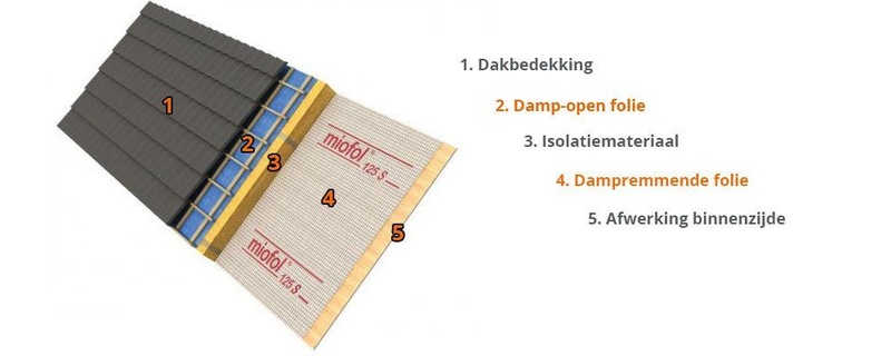

Uiteraard zit er isolatie onder, ecose isolatie. Het is door een erkend isolatie bedrijf gedaan, dus die zullen hier uiteraard over nagedacht doen en aan de lopende band doen.

Hansworst12 schreef op donderdag 12 februari 2026 @ 19:29:
en daar maak je dus een denkfout. Heel veel bedrijven doen dingen omdat ze het altijd zo doen. dat maakt nog niet dat het juist is of niet beter kan.

Wat is er mis met de gebruikte klimaatfolie in dit geval?

fenrir schreef op donderdag 12 februari 2026 @ 20:27:
Ik snap er niks van

Maak je geen zorgen. Klimaatfolie zit je safe, indien je het luchtdichte folie zou gebruiken, heb je kans op vochtopsluiting indien de buitenkant van je kap ook dampdicht is. Hier netjes latten overheen maken en vervolgens 12.5 gips.
Voordeel is dat je een luchtspouw maakt tussen afwerking en folie: de meeste folies werken hierdoor het beste. Had nog in het productblad gekeken van je folie, zag alleen op het voorbeeld plaatje dat ze iets deden met een luchtspouw, zag hem niet terug in de tekst.
Alles!
Ik schreef het reeds in mijn reactie. Het moet DAMPDICHT zijn.
Maar doe maar lekker voort zonder van Bouwfysica daarvoor heb jij immers chatgpt.
Ongediplomeerde DIY zijn in alle geval de oorzaak voor heel veel fouten en daarmee gezondheid risisco's + houtrot in de dakconstructie.

Klimaatfolie is prima in deze toepassing. Vocht kan er in de winter niet in en in de zomer wel uit.

Nee dat klopt ook :) Naar mijn weten is de aangebrachte dampremmende folie prima voor het beoogde gebruik.

Probleem met daken na-isoleren is dat de buitenkant vaak dampdicht is, en dan sluit je evt aanwezig vocht op in de constructie en rot het weg.
Daarvoor is de folie die TS aan heeft laten brengen, die is in nagenoeg het hele jaar dampdicht zodat vocht uit je warme huis het koude dak niet in kan en als het andersom is wanneer de zon erop schijnt kan evt aanwezig vocht wel het dak uit terug naar de woonruimte.
Klimaatfolie is iets van de laatste jaren, dat was er vroeger niet. Vandaar dat bouwers die bouwen zoals ze altijd doen roepen dat het de verkeerde folie is.

Ziet er goed uit. Ik zou een hulplatje precies op de hoek van dak en muur onderin plaatsen met 1,5cm ruimte er tussen. Dan schuif je er als het ware je gipsplaat in vast ter ondersteuning bij het plaatsen.
Voor de spots zijn er verschillende manchetten. Zoiets als https://www.dubomat.nl/ai...ymWVhNJvAatIJUTRaKkuBki6Z

Klimaatfolie is gewoon dampdicht als het dat moet zijn. Het is een folie die je gebruikt om een dak dat dampdicht is vanbinnen te kunnen isoleren. Als je het gebruikt bij een dampopen dak is dat geen probleem, maar noodzakelijk is het niet. Dampdichte folie is een stuk goedkoper.
Dan kan je die folie afdoen als de grootste onzin die er is, maar hoe ga jij bijvoorbeeld veilig een plat dak met bitumen vanbinnen uit isoleren?
Vroeger deden ze dat met een geventileerde spouw tussen dakhout en de isolatie, maar echt super is die oplossing niet.

Dan ga ik toch kiezen om op het bestaande folie/rachelwerk haaks er op te gaan rachelen, maar dan 30 hoh. Daarop AK gipsplaten en afwerken. Stroompunt naar lasdoor leiden en vanuit daar een spotkabel voor de nok.
