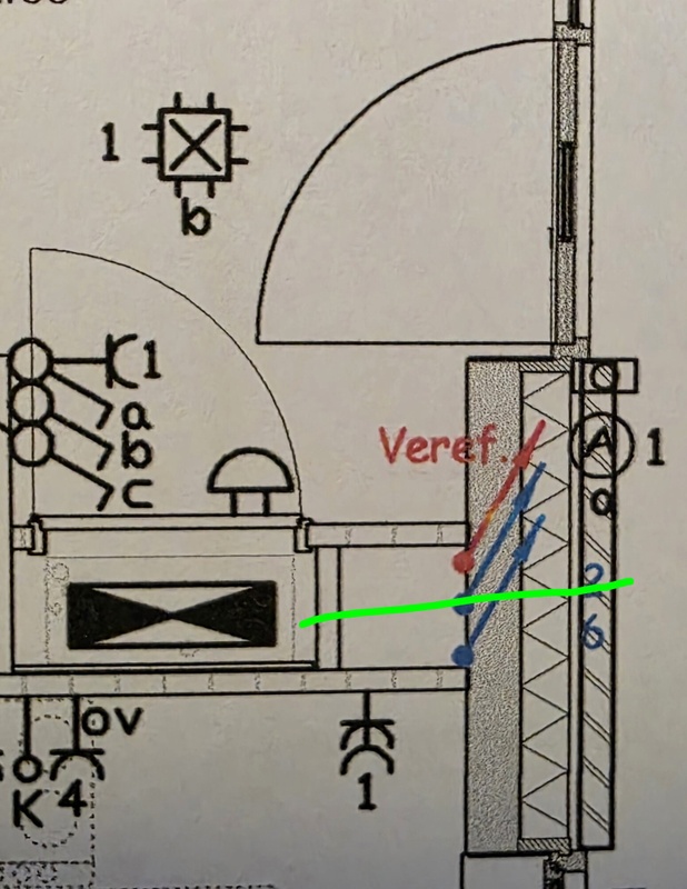

Mijn vraag.
Ik probeer een gat te boren van de meterkast naar de buitengevel voor een 5x6 YMVK kabel en een ethernet kabel. Ik kom hierbij verschillende materialen tegen waarvan 1 niet meewerkt.
Doorsnede.
Afbeeldingslocatie: https://tweakers.net/i/X1RHvFaNQRtvTELyADkcOm-qQ0o=/x800/filters:strip_icc():strip_exif()/f/image/8iMEypLpIs5caqTDXk2RWLN4.jpg?f=fotoalbum_large
Ik gebruik een Bosch blauw boorhamer klopboor (GSB 16 RE) met een labor 25mm x 400mm steenboor.
Wat ik al gevonden of geprobeerd heb.
Vanuit de meterkast naar de koof ging makkelijk, zacht materiaal, gewoon met een 25mm houtboortje.
Echter, van buiten naar de koof lukt niet. De buitenlaag (bakstenen) kon ik eerst klein beginnen met een 8mm boortje (die ik ook nodig had voor de pluggen) en vervolgens 25mm.
Dan een stuk isolatie. Maar vervolgens een laag waar ik met de 25mm boor niet zomaar doorheen kom. Na 1 minuut boren ben ik letterlijk nog geen paar mm dieper, het zal dus wel knetterhard beton zijn of iets dergelijks.
Hoe ga ik dit voor elkaar krijgen?
Betere boormachine, betere boor, eerst een gat van 10mm (kan dat een beetje op 400mm lengte?)?
Plan B is een gootje naar beneden, graven onder de fundering door en dan via de kruipruimte weer naar de bodem van de meterkast.
Dat is echter extreem veel werk en minder mooi.
De buren hebben het ook direct, dus dat moet lukken, al hebben zij het laten doen.

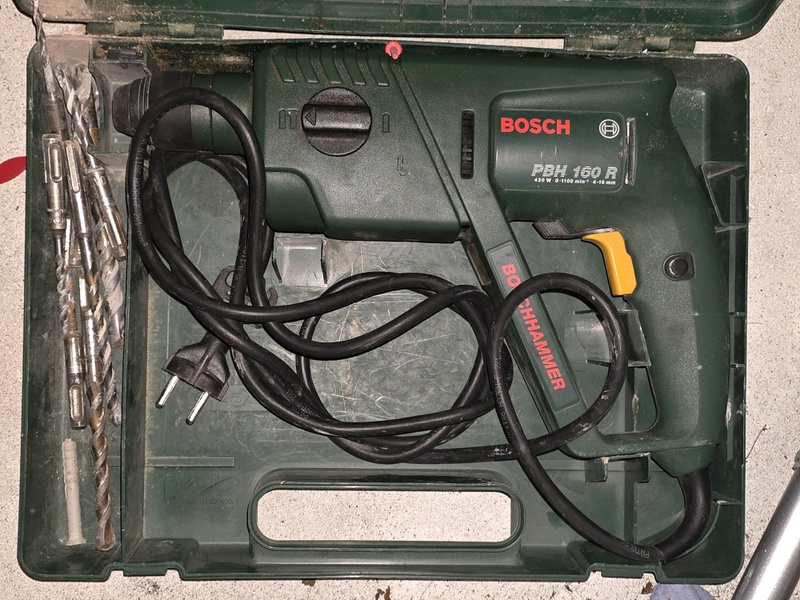

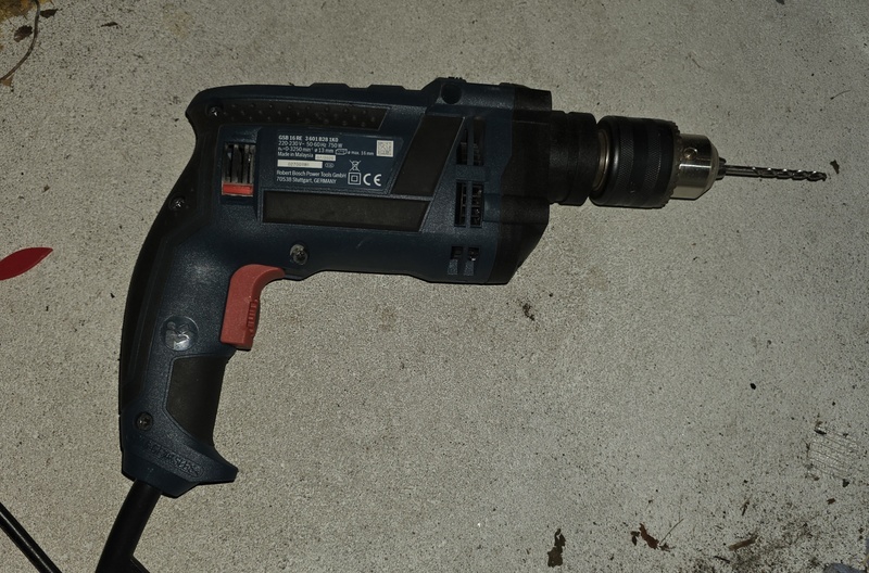

  • mitsumark
  • Laatst online: 03:11
Bedankt voor de vele snelle reacties.
Het is inderdaad een "cheapo" boormachine, had het type ff niet bij de hand.
GSB 16 RE,
Afbeeldingslocatie: https://tweakers.net/i/g0O-F-6y1NgQX11J6tc8j0t_RH8=/800x/filters:strip_icc():strip_exif()/f/image/7MgIT08RUhrtCgUGTiVGsFOO.jpg?f=fotoalbum_large
De boor.
Afbeeldingslocatie: https://tweakers.net/i/8DJenxHv-7dzO9CJ1_EQIo5e4P4=/800x/filters:strip_icc():strip_exif()/f/image/nRUXmhwuh6Svmr2XTEcCenuC.jpg?f=fotoalbum_large
Afbeeldingslocatie: https://tweakers.net/i/67IjtADXg06JZu9Mx0zACjCCyVo=/800x/filters:strip_icc():strip_exif()/f/image/yj0OmYvUIr4IVIobfpoedjol.jpg?f=fotoalbum_large
Ik heb eventueel nog een SDS machine liggen, maar volgens mij is die niet sterker en daar heb ik alleen korte boortjes voor.

  • Rukapul
  • Laatst online: 23:58
chrisborst schreef op zaterdag 7 februari 2026 @ 21:08:
@mitsumark
Logisch dat het niet lukt, je gebruikt een klopboor en geen boorhamer.
Ga eerst eens een boorhamer gebruiken met een goede boor erop.
Die SDS boormachine is om mee te starten.
Een goede boor (SDS 25mm x 400mm) wordt een dure kwestie in dit geval.
Dit is een klassiek geval om te vragen of iemand een boor (en evt machine te leen heeft). Voor hetzelfde geld komt zelfs een el-cheapo SDS boor er doorheen.

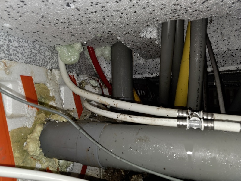

  • mitsumark
remco_k schreef op zaterdag 7 februari 2026 @ 22:31:
@mitsumark
Ik weet niet of je door de kruipruimte kan, maar doorgaans heeft de meterkast een aanvoer van stroomkabel (en soms ook andere voorzieningen, zoals water en gas). Die komen al door de fundering heen bij je naar binnen. Zoek die plek eens op. Want bij mij zaten er op die plek 3 grote doorvoeren in mijn fundering waar ik zonder ook maar een boormachine aan te raken de bekabeling voor mijn lader heen kon steken.
Enige wat ik moest boren was vanuit de meterkast de kruipruimte in en dat deed ik met (zo op het oog) exact dezelfde SDS voor Schone die jij ook hebt, met een 25mm SDS boor.
Ik zie alleen een doorvoer naar de garage, dan ben ik niks verder :P
Er gaan ook nog wel andere dingen door de fundering heen, zoals waterafvoer, maar het lijkt erop dat die gaten "precies" op maat zijn gemaakt en weer dichtgepurred.
Afbeeldingslocatie: https://tweakers.net/i/yKDbPX-RAClz6PGPIWVqCrMLGPM=/800x/filters:strip_icc():strip_exif()/f/image/JR8Jy15UzmGAWGo9Y9EwjWIe.jpg?f=fotoalbum_large
Maar dan heb ik ook zo'n lelijk profiel vanaf de vloer/tegels naar de paal.
  • Wilke
  • Laatst online: 22:13
mitsumark schreef op zaterdag 7 februari 2026 @ 20:57:
Dat is idd een leuke klopboormachine, voor boren in beton volledig ongeschikt.
Als je zegt "Bosch blauw boorhamer" dan neem ik aan dat je het hebt over zoiets als dit of lomper:
https://www.hornbach.nl/p...l-boor-en-beitel/6348699/
Met die hierboven moet ik de eerste betonmuur nog tegenkomen waar die in diktes tot aan in elk geval elektra-buizen (19mm) geen gehakt van maakt. Dat vereist wel ook een fatsoenlijke boor - en ja, die zijn ook prijzig in 40 cm lengte.

Hopelijk heb je wel inzicht in wat er in die koof zit. Je zal niet de eerste zijn die een leiding doorboort.
  • mitsumark
Bedankt voor de waarschuwing.
Ik heb een aardig idee op basis van de tekeningen en wat ik er aan de onderkant de kruipruimte in zie gaan.
Volgens mij alleen de standbuis, een waterleiding en een gasleiding. Ik regel nog even zo'n mini endoscoop en dan kijk ik vanuit de meterkast (dat 25mm gat zit er al).
Aan de buitenkant boor voorzichtig tot de weerstand weg is, en dan probeer ik gewoon mn PVC buis er doorheen te duwen.

Nou, vandaag met de Bosch PBH 160 R boorhamer ("beton tot 16mm") en de spero 4 snijder Ø25mm, 450mm lengte gaan boren.
Ging wel ok-ish. Geen boter, maar wel voortgang.
Na 5 minuten met korte tussenpozen boren zat ik zo'n 8cm diep, maar toen deed de boor poef, stop eruit.
Hij draaide nog wel, 2 uur later nog eens proberen, zit nu zo'n 10cm diep, kom ik boorlengte tekort...
Hopelijk heeft 1 van de buren een 600mm variant.
