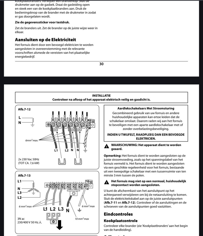

Waar de plaat komt ligt al een 3 fase aansluiting waar een Falcon nexus dual 110 op aangesloten staat. Die zal 7-13 als aansluitschema hebben
Afbeeldingslocatie: https://tweakers.net/i/HfdsrioEPGaRLildL2Z03dbN-4I=/x800/filters:strip_icc():strip_exif()/f/image/8v0LX75wD9M0QlLzbXEsFiCz.jpg?f=fotoalbum_large
Nu vroeg ik mij af of deze 3fase makkelijk gebruikt kan worden voor de inductieplaat?

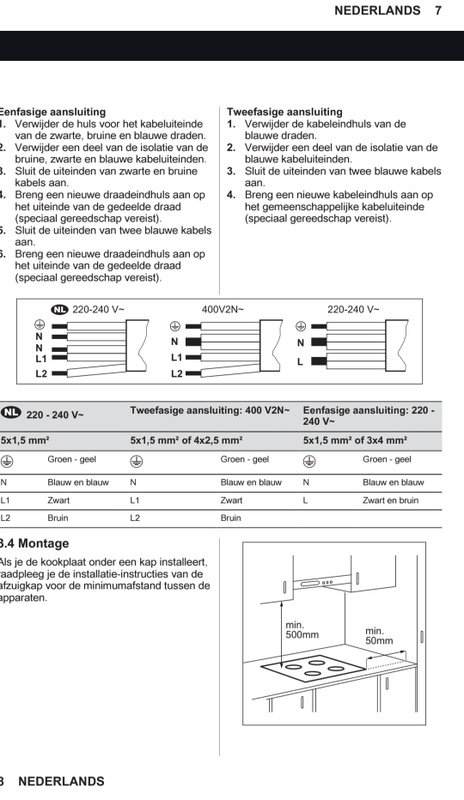

De inductieplaat heeft het volgende aansluitschema
Afbeeldingslocatie: https://tweakers.net/i/ljS-gfBIRR5PF5FWNMSOCddb1oA=/x800/filters:strip_icc():strip_exif()/f/image/rfLwf98vnt4elZe6dprs8iw5.jpg?f=fotoalbum_large
Als ik van logica uitga, dan zou het middelste aansluitschema moeten werken?

Ik vroeg mij ook nog af of er een verschil zit qua gebruik en veiligheid tussen de kookplaat aansluiten volgend aansluitschema 1 en 2?

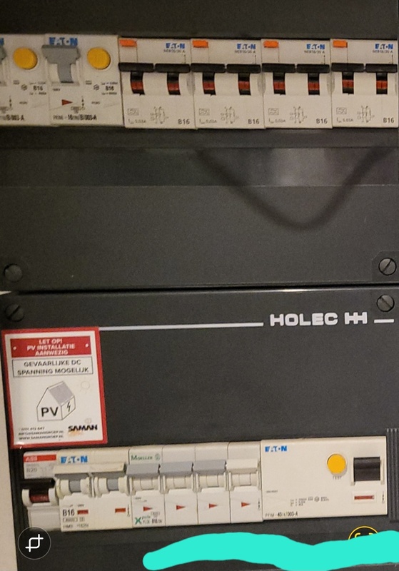

Zover ik weet is de 3 fase hierop aangesloten in de meterkast

Inderdaad in het boven genoemde topic een hoop info.
Maar simpel gezegd, het middelste schema is voor 3 fase aansluiting. Eén fase blijft on aangesloten. Handig om van te voren te bekijken welke het zwaarste belast is.

Zo te zien zul je toch wat in je meterkast moeten aanpassen daar je aansluitschema om 2 nul draden vraagt.
Het aansluitschema laat een dubbele draad zien bij N, en eronder wordt er duidelijk geschreven blauw en blauw.

Flesdop schreef op vrijdag 6 februari 2026 @ 09:24:
TS kan het 400V2N schema volgen (maar dan wel met 4x 2,5 mm2)
2x fase, 1x nul, 1x aarding. Dus niet 2x nul nodig.

Waar staat die 2 dan voor in 400V2N? En waarom wordt en geschreven blauw en blauw en niet 1 keer blauw? En waarom wordt er in stap 3 uitgelegd: Sluit de 2 uiteinden van de blauwe kabels aan.

Flesdop schreef op vrijdag 6 februari 2026 @ 09:40:
Boven het schema staat: 5x1,5 mm2 of 4x2,5 mm2
De beschrijving gaat uit van 5x1,5 mm2, maar dat vind ik nog steeds geknutsel. Daarom zou ik altijd met 4x2,5 mm2 op een 3-fase alamat aansluiten.

Als ik de meterkast zo zie heb ik sterk mijn twijfels of je daadwerkelijk 3-fase richting je kookplaat hebt. Rechtsonder op je foto lijkt me een aardelekschakelaar (mogelijk 3 fase, maar dat weet ik niet zeker). Mogelijk hangen de automaten links daarvan daarachter. Daar valt me ook de Eaton B16 op die verdacht veel lijkt op een kookgroep. Dat zou betekenen dat de kookplaat op 2 x 230 is aangesloten, dus conform 7-12. En dan zou je voor de nieuwe plaat op het linker schema uitkomen.
Ik zou eens beginnen met naar de meter kijken om te zien of je wel een 3-fase aansluiting hebt. In de foto's zie ik niet direct zekerheid dat je 3 fase hebt.

Dan is je huisaansluiting inderdaad wel 3 fase, maar of die 3 fase dan ook is doorgelegd naar de keuken vraag ik me nog af. Zoals gezegd, met de groepenkast zou het maar zo een kookgroep kunnen zijn (op 1 fase).

Eupeodes schreef op vrijdag 6 februari 2026 @ 12:07:
Om zeker te weten of je 3-fase hebt moet je naar de meter kijken,
Ik zie inderdaad ook geen krachtautomaat wel een kookgroep 2e van linksonder.

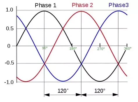

  • Maestro
  • Laatst online: 12:14
ethan..1 schreef op vrijdag 6 februari 2026 @ 13:25:
Volgens mij moet je hier wel 2x N gebruiken, er gaat toch 2 x16A over je N heen.
Nee, 1x 16A, maximaal. Iets met faseverschuiving :)

  • Prisma16
  • Registratie: Augustus 2023
Maestro schreef op vrijdag 6 februari 2026 @ 13:31:
plaatje
