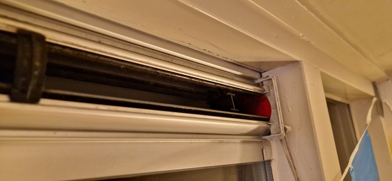

Ik heb boven mijn ramen en deur oudere Duco ventilatieroosters zitten en vroeg me af of daar filters voor bestaan die je erin kunt leggen (tegen rook(hout stook), sigaretten en stof/pollen e.d.).
Ik kom online niet echt iets tegen en ik weer ook niet of dit gaat passen op mijn type duco's.
Heeft iemand hier ervaring mee?
- Weet iemand wat voor type duco verntilatieroosters in heb (op de foto is het metaal 8cm, maar heb ze ook iets smaller van 7cm en in de douche is nog smaller ik gok 5cm.)
– Werkt zo’n filter een beetje?
– Welk type gebruiken jullie?
– En vooral: waar hebben jullie ze gekocht?
Het maakt mij niet uit dat de afzuiging/ventilatie dan niet optimaal werkt, dat moet ik toch nog allemaal regelen.

Google geeft HQ ventifilter als optie. Zelf geen ervaring mee. Ik weet dat (Duco) ventilatieroosters gevoelig zijn voor condens. (Duco Luchtroosters vol hangende en en lekkende druppels).
Wat mij betreft zijn filters dus een potentiële broeinest voor schimmels... Ben je dus ongezonde lucht naar binnen aan het laten.
  • Yaksa
  • Laatst online: 29-09 22:49
Denk dat je beter de luchtroosters dicht kunt doen wanneer je merkt dat er rook of zoiets naar binnen komt.
En voor stof/pollen is er online een monitor, kun je raadplegen zodat je dan ook de roosters kunt sluiten.
De rest van het jaar gewoon open zetten wanneer nodig.
Alles buiten houden is met deze roosters niet mogelijk, plus dat ze vervuilen en gaan schimmelen (zoals al vermeld).
Is een luchtreiniger binnen geen optie?
Of je moet, tegen hoge kosten, een WTW ventilatiesysteem in je hele huis gaan aanleggen, dan filter je alle ingeblazen lucht.
