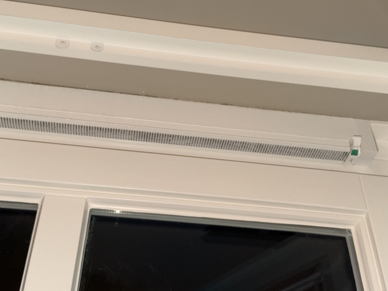

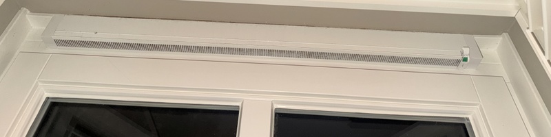

Deco ZR50 luchtroosters flinke condens binnen. Normaal?
In ons nieuwbouwhuis (2 jaar) hangen nu al flinke druppels water vanochtend op de luchtroosters. Het klimaat binnen is normaal en prima luchtvochtigheid. In nog koudere dagen druppelt het ook echt op de vloer en vensterbanken. Het trekt ook omhoog via die metalen plaat en bij de kitranden ontwikkelt zich schimmel. Onze aannemer vindt het normaal en doet er niks aan. Komt vage adviezen.

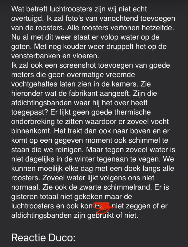

Ik heb duco zelf gemaild en die vragen of de afdichtingsbanden zijn aangebracht. Die vraag heb ik aan onze aannemer gevraagd en daar gaf die geen concrete antwoord op. Hij zegt dat het huis luchtdicht is getest dus moet gewoon goed zijn.
Wat is jullie ervaring met duco zr50. Heeft iedereen hier last van? Zo ja of nee weet je of bij jullie die afdichtingsbanden zijn aangebracht?

Heb je een laserthermometer om te meten hoe koud het metalen oppervlak van het rooster wordt? Je zou het kunnen meten wanneer hij een tijdje open, of een tijdje dicht staat. Het lijkt alsof dat rooster afkoelt waardoor het water uit de warme binnenlucht erop condenseert. Als hij koud is, en blijft zodra het rooster dicht staat zou ik zeggen dat hij niet juist thermisch ontkoppeld is.

vraag de aannemer om 1 van de roosters te demonteren, als de thermische onderbreking erin zit zijn de kosten voor dat uurtje werk voor jou, zit ie er niet in gaat de aannemer op zijn kosten alle roosters controleren en in orde maken.

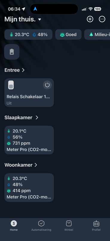

Als hij dicht staat, gebeurt er niets. Blijft die droog. Ik heb in de woonkamer 2 boven 2 openslaande deuren. 1 is open en 1 is gesloten (anders voel ik m in mijn rug als ik aan tafel zit) Als die gesloten is is die droog. Ik heb een thermische camera. Zal ze een vanavond nalopen en rapporteren. Dus als ze gesloten zijn en ze droog blijven betekent dat ze thermisch goed ontkoppelt zijn? Ja het is jammer dat er geen wtw is geplaatst inderdaad, maar daar hadden wij geen keuze in helaas.

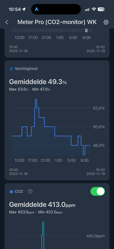

Als ze dan droog blijven zijn ze inderdaad ontkoppelt. Dit is condensering van warme / vochtige binnenlucht op de koude roosters. De hoeveelheid vocht is wel erg extreem en lijkt me een indicatie van te hoog vochtpercentage in huis.
Ik zie een aantal RV metingen, zijn dat gecalibreerde sensoren?

Het zijn goed te boek staande sensoren. Switchbot meters. Je bent de eerste die zegt dat je op deze manier weet of ze goed zijn ontkoppeld. Zelfs Duco heeft dit niet zo verteld.
Je CO2 waarden zijn netjes laag. Zou het kunnen dat je ventilatie erg hoog staat waardoor je veel luchstroom door het rooster trekt en hem daarmee afkoelt door de koude buitenlucht?

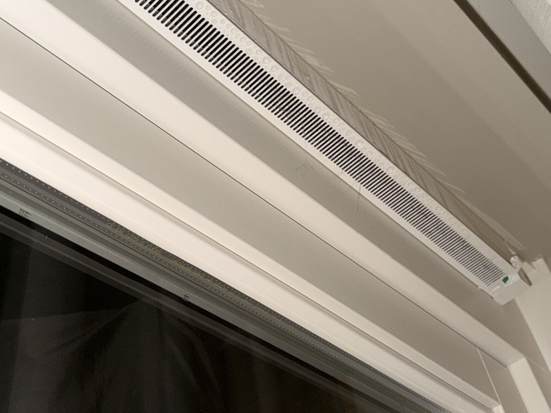

Als ik op de website van Duco kijk zit ik dat er een soort wol in zit die de metalen behuizing isoleert van de luchtstroom: https://www.duco.eu/nl/pr...latieroosters/ducotop50zr
Afbeeldingslocatie: https://www.duco.eu/Wes/CDN/1/Products/ProductImages/2023-09-25%2008.56.43.644%20-%20DucoTop-50-thumb.jpg?width=900&height=&mode=crop
Zit die er in bij jou?

een druppeltje ja maar heb je die foto gezien? daar hangt een hele regenbui aan

Nog eens goed gekeken, ja daar hangen inderdaad veel druppels aan! Ook een beetje een nadeel van een bijna nieuw (supergoed geïsoleerd) huis.

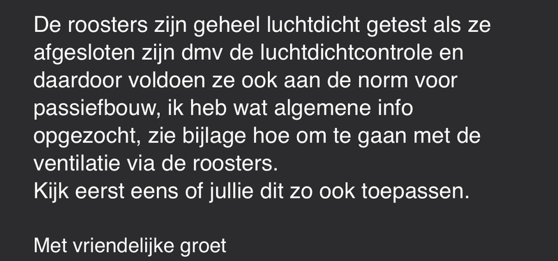

De luchtdicht controle van de aannemer lijkt me een broodje aap. Een rooster hoor je niet dicht te zetten.

De open roosters zijn ongeveer 12,4 graden. Buiten is het nu 3 graden. De gesloten roosters zijn 16+ graden.
ola
  • TweakGP
  • Registratie: December 2024
  • Laatst online: 10-02 11:53
Dan kan er maar 1 oorzaak zijn.... binnen veel teveel vocht. Beter ventileren, meer als alleen met de roosters.
  • Ross
  • Laatst online: 22-12-2025
Ross
Live Life
Als
Ik beide roosters open heb boven beide dubbele openslaande deuren hangen ze allemaal vol met druppels. Dus dat maakt niet uit. De co2 meters meten ook de luchtkwaliteit binnen en die is heel er goed en wijst op goede ventilatie. Het is geen wtw systeem. Huis is A+++. Vorige „nieuwbouw“ die wij hadden was een 17 jaar oude A. Begin steeds meer de indruk te krijgen dat het met de combinatie van extreem goede isolatie te maken heeft icm hele koude binnenlucht. Meeste A+++ huizen hebben wel een wtw systeem en hebben dit probleem niet. Maar als andere A+++ bezitters hun ervaring kunnen delen met luchtroosters zou wel fijn zijn.

Je kan het netjes nalopen met een dauwpunt tabel.
Condens bij 12,4 graden komt iig overeen met een luchtvochtigheid van 60 tot 75% bij 20 graden. (als ik onderstaande tabel goed lees? Er is vast iemand die dit wel beter kan aflezen :) )
