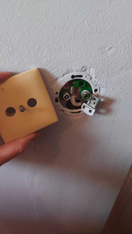

Ik wil een UTP kabel trekken naar de kamer van 1 van mijn gamende zoons, maar de bestaande kabel is praktisch gezien niet in die hoek van de verdieping te krijgen.
Wat wel in de buurt zit, is een oud coax stopcontact. In de meterkast van mijn huis (1989) zitten veel van die gele buizen waar ook diverse oude coax buizen in lopen.
Dus nu dacht ik daar de utp door te trekken, maar bij het openschroeven zit het propvol met ook nog vertakkingen zo te zien. Iemand ervaring hiermee toevallig? Ik zal eerst alles los moeten schroeven ene ruit moeten trekken?
(nog) geen concreet probleem wa ik hier aankaart, meer op zoek naar ervaringen/tips.

_Anvil_ schreef op maandag 19 januari 2026 @ 09:22:
maar bij het openschroeven zit het propvol met ook nog vertakkingen zo te zien. Ik zal eerst alles los moeten schroeven ene ruit moeten trekken?
correct. Als de de coax er al uit krijgt..
(dikke stugge kabel, veel bochtjes. kan wel eens onplezierig worden)
2 schroeven links en rechts los. middelste in het groene plaatje los.
montage met de klok mee roteren en kijken of de kabel wilt bewegen
[ Voor 26% gewijzigd door jack zomer op 19-01-2026 09:29 ]
  • bregweb
  • Laatst online: 13:27
Dat is de splitsing TV en Radio als ik het goed herinner.
En je trekt er niets uit, je maakt UTP vast aan Coax en dan pas ga je trekken aan Coax.
[ Voor 44% gewijzigd door bregweb op 19-01-2026 09:29 ]

bregweb schreef op maandag 19 januari 2026 @ 09:27:
Klopt.
Als het goed is gewoon 1 kabel, de WCD splitst het meteen tussen radio en TV.

Rukapul schreef op maandag 19 januari 2026 @ 09:46:
Verwijder het schakelmateriaal.
Je hebt dan een losse kabel. Maak de kabel ook in de meterkast voldoende los.
Dank, ik ga dus een trekveer moeten regelen (heb er wel 1 uit een ver verleden, maar die was voor verstoppingen)
In de meterkast is volkomen onduidelijk welk van de tig gele buizen nu waarheen loopt. Voorzichtig trekken en kijken wat er beneden beweegt is dus stap 1 denk ik.
