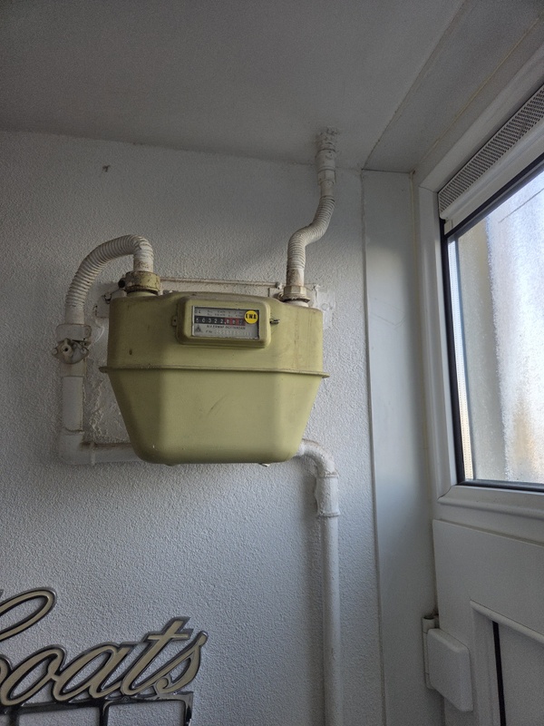

Nu de andere vraag bij onzr voordeur komt de gasleiding binnen waar een t stuk tussen gebouwd zit welke waarschijnlijk naar de buren loopt.
Stel wij willen de gasleiding laten verwijderen dan wil ik het liefst ook de gehele standleiding weg hebben omdat het er gewoon niet uit ziet. Heeft iemand hier ervaring mee ? want het lijkt me niet dat ik een gasleiding in huis moet houden welke de buren voorziet van gas ?

Waarschijnlijk een huurappartement? If so dan contact opnemen met de verhuurder en met de netbeheerder.
Er loopt hier een topic over het (gratis) verwijderen van de gasaansluiting, misschien kun je daar nog wat info zoeken/vinden.
Beetje asociaal, vind je niet?
Verplaats je eens in de schoenen van de buren.
Omdat je aanvoer gasleiding "per ongeluk" door het huis van je buren komt (al tientallen jaren het geval) en je buurman gaat van het gas...(Weg standleiding)
Daarom zit jij nu ook zonder gas en daarmee in de kou.
Niet echt acceptabel, toch?
Ik denk dat ze alleen de meter komen verwijderen.

In mijn toenmalige appartement heb ik de aansluiting ook laten verwijderen. Het kraantje links wordt verzegeld, de meter verwijderd en de leiding afgedopt. De standleiding en aftakking blijven gewoon zitten.
  • Wolly
Natuurlijk moet de leiding naar de buren behouden blijven.
Als jij de verplaatsing betaald, dan denk ik dat je het wel kan voorstellen bij de buurman.
Maar onthoud, het is niet de buurman die die leiding weg wilt hebben. De kosten zullen voor jou zijn.

Ik zeg niet dat ik de leiding persee weg moet hebben het ziet er niet uit dat is een ding maar als dat de buren van gas voorziet ik dacht namelijk dat ze dan vanzelfspreken iets bij de buren naar binnen zouden brengen die hun dan voorziet van gas. Heb er geem ervaring mee vandaar de vraag ook hier heeft niks met asociaal te maken lijkt me ?

Het is vrij normaal dat leidingen van een woning over het terrein van andere woningen gaat, je moet daar ook aan mee werken. Het komt vooral voor bij leidingen door tuinen (gas, water electra, riolering, telecom), maar ook door huizen en in kruipruimtes. Als het goed is staat er ook een klein gedeelte over in het koopcontract (mijn notaris melde het uitgebreid in Nederlandse taal, wat op papier stond was niet te lezen ;) )

Den zouden er afspraken op papier gezet moeten zijn over het gebruik van jouw ruimte voor de gasleiding van de buren. Daar heeft de makelaar/notaris je dan als het goed is op gewezen bij de koop

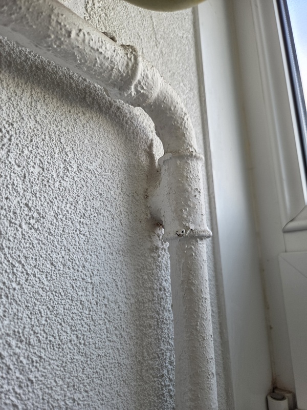

Zal puur aan je netbeheerder liggen, zullen zij boven het T-stuk afdoppen of maken ze voor de buren een geheel nieuwe aansluiting op de hoofdleiding? De enige die die vraag kan eantwoorden is jouw netbeheerder

Liander is overal deze stalen gasleidingen aan het vervangen door kunststof of koper. Ook Stedin heeft een saneringsprogramma. Lijkt me dat deze aansluiting ook voor sanering in aanmerking komt zodat hij direct bij de buren naar binnen gaat.
Een stalen gasbuis kan doorroesten met alle risico’s van dien.

Bij elektra noemen ze het een doortikker en die worden verwijderd bij aanpassingen en komt er een nieuwe leiding vanaf de straat. Of dat bij gas geld weet ik niet.

Ik zou eerst eens onderzoeken of die standleiding daadwerkelijk voor de buren is. Voor hetzelfde geld is je huis ooit opgesplitst geweest en is die leiding boven ergens afgedopt.

Heb je al eens bij de buren gevraagd waar die van hun binnenkomt ^^ .
En zoals eerder gezegd, op termijn wordt dit sowieso al vervangen, dus zorg dat je met voor die vervanging van het gas af gaat. Heb je grote kans dat ze alles weg halen (tot voordeur), gezien dat goedkoper is dan vervangen.

Waarschijnlijk loopt hij echt met een t splitsing naar de buren want bij de buren zit er iets in de gasleiding wat afentoe een tikkend geluid maakt en dat is dan hier echt in de leiding hoorbaar.

Die komt op precies dezelfde plek binnen dat is bij al deze huisjes zo bj 1928 alles komt binnen bij de voordeur. Waarschijnlijk gaan we binnenkort een brief krijgen ook voor vervanging van de meter.
Hebben nu nog de analoge meter dus hij zal waarschijnlijk nog wel een keer vervangen worden de gasmeter.

Is het wel een standleiding die gas brengt naar de buren? Of gaat het met een knikje naar de ingang van je meter en daarna gewoon naar boven naar je eigen cv ketel?
Ik vermoed het laatste.
Dan gaat alles tot en met de meter weg, alles er na is je eigen probleem.

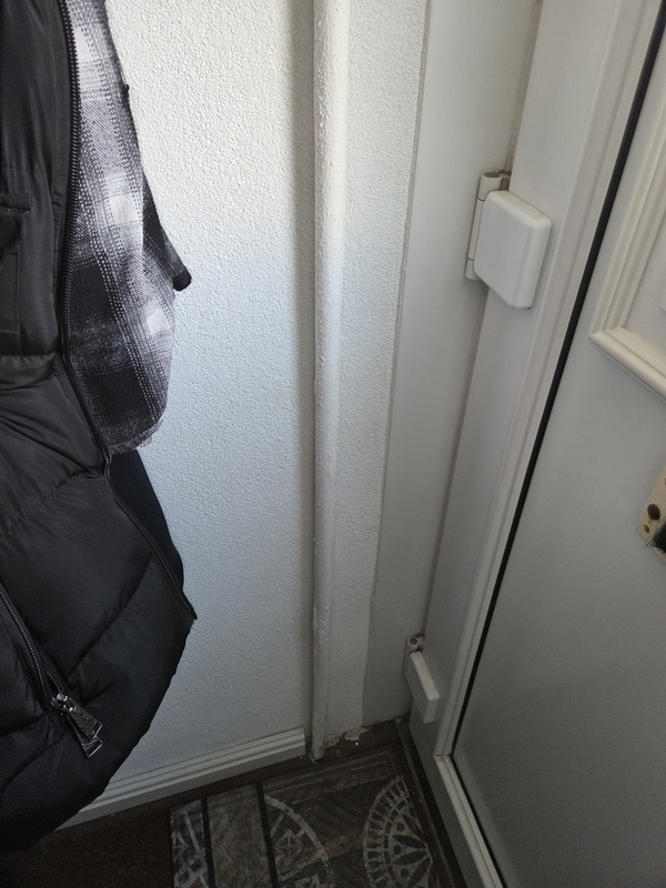

Nee de staande leiding aan de onderkant van de meter gaat de grond in en waarschijnlijk naar de straatzijde.
Waar je het t stuk ziet net onder de meter daar loopt waarschijnlijk een pijp naar de buren die de buren voorziet van gas.
mijn leiding naar de cv zie je door het plafond naar boven gaan.
Alles hier is eruit geweest en heb zelf alles aangelegd.

camel1987 schreef op zaterdag 17 januari 2026 @ 10:42:
Kan je een detailfoto maken van waar jij denkt dat het naar de buren gaat? Want ik zie niks wat daar op lijkt. Wel iets wat misschien op een oude afsluiter lijkt. Ik gok dat je buren gewoon een eigen aansluiting hebben en dat er dus niks aan de hand is.

camel1987 schreef op zaterdag 17 januari 2026 @ 10:22:
De voorbereidingen voor een watervat duren namelijk wat langer als een paar dagen aangezien dan alles aangepast moet worden.
Bij de buren ziet het er dus precies zo uit als bij jullie op de foto? Hoofdkraan links, aansluiting op de gasmeter met een anaconda. En vanaf de uitlaat van de gasmeter een binnenleiding door het plafond zo te zien.
Ik zou toch graag een foto willen zien van de rechterkant van de gasmeter. Waar het T-stuk? zit. Is dat mogelijk? Op de foto is dat niet te zien aan de rechterkant. Lijkt nu op een bocht.
Alles tot en met de gasmeter is van de netbeheerder. De leiding na de uitlaat van de gasmeter is van de bewoner.
Normaal gesproken, als we gasleidingen schouwen, kijken we in de kruipruimte van de huizen, om te zien waar de gasleiding binnen komt. Vaak een zoekplaatje. Vroeger kwam het regelmatig voor dat er één gasleiding in de kruipruimte naar binnen kwam, en daar werd die gesplitst. Een gasleiding voor het huis van binnenkomst, en een gasleiding voor de buren. Bij sanering krijgt nu iedereen een eigen gasleiding.
[ Voor 6% gewijzigd door Trichoglossus op 17-01-2026 12:07 ]

Dan moet je bij de buren dus een gasleiding door de muur zien komen op die plek. Wat wij niet kunnen zien, achter de meter. Maar als er bij buren ook een stijgleiding uit de grond komt, gaat dat verhaal niet op.
  • FredvZ
Trichoglossus schreef op zaterdag 17 januari 2026 @ 12:05:
Rechts onder meter zie ik duidelijk een T-stuk, waarvan de aftakking in de muur verdwijnt.
Als die op precies dezelfde plek binnenkomt dan kan die aftakking toch nooit naar je buren gaan? Dan komt die leiding bij de buren dus ook van onder uit de vloer, naast de deur.
  • Jim423
  • Laatst online: 19:18
Vermoedelijk komt de leiding bij de buren dan uit de muur i.p.v. uit de grond.

Ik zie op de foto nergens een T of een standleiding. Alleen je eigen leidingwerk via de gasmeter naar boven (waar waarschijnlijk je eigen ketel zich bevindt?)

No Hands schreef op zaterdag 17 januari 2026 @ 12:58:
Hier een foto van de gehele leiding en gasmeter.
Het stuk onder de de meter is overduidelijk een t stuk.

PROnline schreef op zaterdag 17 januari 2026 @ 13:11:
Op jouw tekening, onder de eerste pijlpunt, onder de gasmeter zit een sok, wat oogt als een t-stuk.
Dan moet bij de buren op die hoogte de gasleiding uit de muur komen. Dat is natuurlijk makkelijk te zien.
Als de stijgleiding uit de grond komt bij de buren, is het geen t-stuk..
Een foto van de gasmeter bij de buren zou een hoop helderheid geven >:)
Verder is het niet zo spannend natuurlijk. Als de TS de gasleiding inclusief meter wil laten verwijderen, en de buren zouden worden gevoed door zijn leiding, dan wordt er gewoon een nieuwe leiding naar de buren gelegd.

Buren zijn op vakantie 😅 en inbreken voor een foto momenteel is het niet waard maar ik ben bij de vorige buurvrouw binnen geweest en weet zeker dat het de gasleiding is die vanuit mij naar haar liep.

In het verleden zijn gasleidingen overal naar binnen gelegd. Gasmeters kom je ook op de raarste plekken tegen. In woonkamers, in een inbouwkast in een slaapkamer, in de keuken.
Als jij opdracht geeft voor het verwijderen van de gasmeter en gasleiding, dan leggen ze bij de buren gewoon een nieuwe leiding naar binnen. Dat kan een aftakking van jouw oude dienstleiding zijn, en die kan ook overal liggen. Bij jou in de tuin, of bij de buren. Of indien er nog niet gesaneerd is, trekken ze een nieuwe dienstleiding vanaf de hoofdleiding.
Afhankelijk van de locatie kan de hoofdleiding ook overal liggen. In gemeentegrond, maar ook regelmatig in voortuinen. Achtertuinen ook bij dijkwoningen. Dolle pret altijd met gas :+
