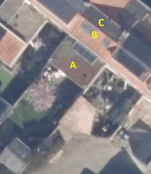

Foto's
Afbeeldingslocatie: https://tweakers.net/i/irvb_WDRLj3eUqAowj8OlZPwc88=/fit-in/4000x4000/filters:no_upscale():strip_exif()/f/image/3yKGDDRty9ScPdgI6xNgcLvb.png?f=user_large
Beschikbare (dak)ruimte
Zie foto.
A = Uitbouw met plat dak en dakramen. Beschikbare ruimte is ongeveer 5,40x2,50m
B = net geplaatste dakkapel (nog niet op foto). Bruikbare ruimte is ongeveer 5,0x1,90m
C = plat dak. Bruikbare ruimte ongeveer 5,40x1,80m.
B en C zitten op hetzelfde niveau, met de nokvorst als scheiding er tussen
Schaduw
Ligging is zuidwesten, geen schaduw.

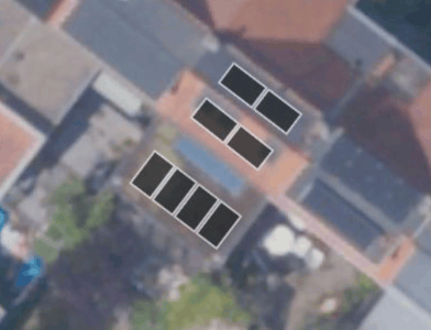

Legplannen:
A:
Afbeeldingslocatie: https://tweakers.net/i/hDK8lnvvWbaiInUqzDeNrsjamJ0=/fit-in/4000x4000/filters:no_upscale():strip_exif()/f/image/T8wOnpDRnRJWwWGPKjWffbqg.png?f=user_large

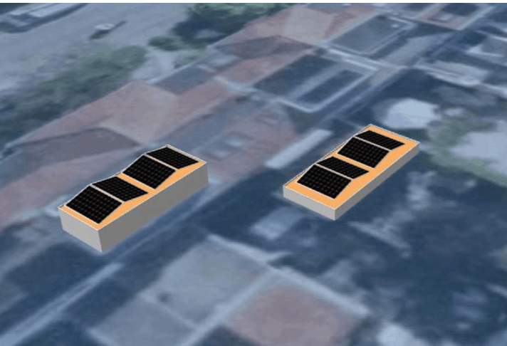

B (die heeft de dakkapel van de buren gebruikt om het te bepalen):
Afbeeldingslocatie: https://tweakers.net/i/Izr8eWl_NTozzdzD1M3HpXzRK8k=/fit-in/4000x4000/filters:no_upscale():strip_exif()/f/image/xZdlHUMA0c5PDVYSwSI3lbEq.png?f=user_large

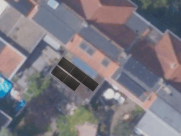

C:
Afbeeldingslocatie: https://tweakers.net/i/dGqaj9Z1064umCJGTP_HuaG4f3w=/fit-in/4000x4000/filters:no_upscale():strip_exif()/f/image/pP8rVKeb64j8I6xX7VUsqfpS.png?f=user_large

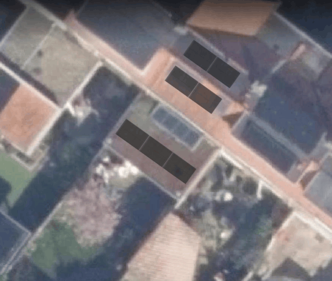

D1/2:
Afbeeldingslocatie: https://tweakers.net/i/4cFmE8eYuvxirJnv0NJXEnoR-HM=/fit-in/4000x4000/filters:no_upscale():strip_exif()/f/image/GeL88R4kdGnwodBsuxVvf4yI.png?f=user_large
Regio
Regio bollenstreek (Leiden/Nieuw-Vennep/Lisse)
Twee partijen zijn bij mij thuis geweest, de rest heeft telefonisch de offerte opgesteld. Het is me wel duidelijk dat ik voor een opstelling met micro-omvormers ga ipv string. Dat is wat toekomstbestendiger. Qua plaatsing van het aantal panelen lopen ze nogal uiteen (tussen 5 en 8), maar voor het gemak ga ik even uit van 8 panelen. Helaas zijn de offertes niet zo specifiek dat je de prijs per paneel ziet, dus het is niet helemaal appels met appels vergelijken momenteel.
Ik ben vooral benieuwd wat jullie van de voorgestelde panelen en omvormers vinden, en welke vragen ik zou moeten of kunnen stellen om wat meer helderheid te krijgen.
Als ik meer info moet toevoegen om feedback te krijgen, laat het vooral weten, ik ben een redelijke leek op dit gebied.

Heb je er legplannen bij?
C/de GoodWe sowieso niet, dat bedrijf leeft nog in 2022

Ik kom op 6 (vak A) (dual betonvoeten, landscape) ZW
en 4 (vak B ) (single betonvoeten portrait) ZW
C is mij niet duidelijk, is dat in hetzelfde vlak als B? Dezelfde hoogte ongeveer?
De foto is erg onduidelijk. Daarmee staat of valt een goed advies.
en 4 (vak C ) (single betonvoeten portrait) NO

B en C zijn dezelfde hoogte, alleen gescheiden door de nokvorst.
Foto:

Ik heb ze toegevoegd aan mijn post. Ik snap C ook compleet niet, was sowieso een vreemd gesprek.

Ik heb het idee dat leveranciers een beperkt aanbod hebben of willen aanbieden qua merken. Dat snap ik ergens wel, dat maakt inkoop en beheer een stuk makkelijker. Maar ik ga eens kijken naar je tip mbt SMA.
Ronald schreef op vrijdag 16 januari 2026 @ 17:04:
Het is zeker geen micro omvormer situatie.
Hoeveel gewicht, op basis van permanente belasting, mogen de dakkapellen hebben?
Op elk van de dakkapellen (B/C) zouden 4 panelen moeten passen.
Ik zie niet hoe met panelen van richting 176 6 stuks gaan passen zoals @AUijtdehaag aangeeft. Vrees dat door een bedrijf ook dat op 4 blijft steken. Dat zouden wel heeeeeeele grote kunnen zijn.
SMA en ook Solaredge zijn beide via modbus tcp en HA wel te sturen. Volgens mij andere string omvormers ook wel, maar geen eigen kennis.
Dit lijkt geen systeem waar ik per se naar solaredge zou gaan, maar het is ook niet ongeschikt.
Waarom is dit geen micro-omvormer-situatie?
De belasting van de dakkapel moet ik even checken, maar ik heb toentertijd wel bevestigd gekregen dat de constructie sterk genoeg was voor zonnepanelen.
Als ik met 2 partijen verder ga, ga ik ze nog een keer vragen om alles op te meten, de legplannen liggen allemaal wel erg ver uit elkaar op de een of andere manier.

AUijtdehaag schreef op zaterdag 17 januari 2026 @ 12:23:
@Ronald
6 op dak A (2 rijen van 3 landscape op dualbetonvoeten 10 graden - string A - zuidwest
4 op dak B (1 rij van 4 portrait 10 graden - String A zuidwest)
4 op dak C (1 rij van 4 portrait 10 graden - String B noordoost)
Het dakje maken op dak B en C is vooral voor de wind niet achter de panelen te laten waaien.
Net wat je zegt maakt het voor de opwek op een platdak niet veel uit.
Het is zo simpel ik ga dat niet tekenen.
Wellicht is een 1-fase SMA 5.0 iets minder aftop verlies dan een SMA 3.6 inderdaad
