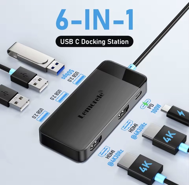

Wel, ik heb nu een docking met 1 usb c.
Ik weet niet of dat bestaat met 2 usb aansluitingen. Schermen, muis en keyboard zojn daarop aangesloten.

Ik heb er zelf een met 2 input (laptop en pc), helaas wel een iets oudere dus kan maar 2 schermen met max 4k@ 60hz aan (en 4 usb poorten).

In principe heb je dezelfde vraag als TS hier: [docking] wat heb ik nodig desktop & laptop. Als je niet telkens de kabel wilt wisselen tussen pc en laptop waarbij tevens je PC via USB-C beeld en data voor tobo/muis aan kan, zal je toch wat meer/anders nodig hebben.

De pc die ik erbij aan wil connecteren heeft een usb c om een scherm aan te sturen en 2 hdmi.
Zou het werken als ik een usb c switch voor mijn bestaande kvm docking station zet?
Dan kan ik wisselen tss de 2 pc’s zonder kabels te wisselen.

Dat is wat ik daar ook voorstel, en dan je schermen direct aan de pc en automatisch laten wisselen als je laptop uit is.

Ja, maar TS vroeg of het kon met het dock dat 'ie heeft en dat kan niet. :)
Een scherm met dock erin zoals hierboven wordt genoemd is een nette oplossing, maar vaak ook wat duurder en beetje zonde als je al het aantal schermen hebt die je wilt.
