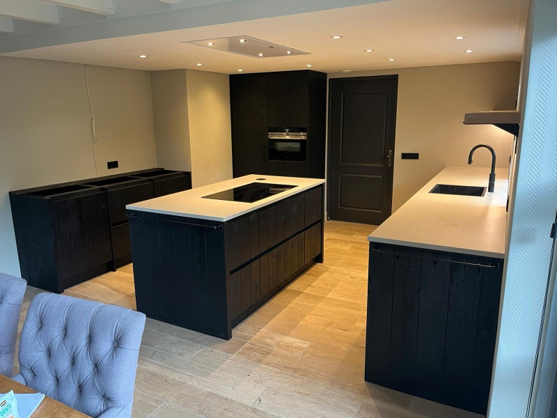

Kijk ook naar plafondinbouw zou ik zeggen.Toen wij een nieuwe keuken lieten plaatsen hebben wij daar ook voor gekozen. Best of both worlds wat mij bettreft:
  • Geen ruimte kwijt op je kookplaat (vijf pits, ipv vier), en in je keukenkasten
  • Geen afzuigkap in het zicht.
En technisch presteert het ook nog eens beter omdat kookdampen op natuurlijke wijze al naar boven gaan. Let daarnaast op het type recirculatie, er zit een wereld van verschil in eentje mét plasmafilter of zonder. Mét is vele malen beter, maar kent een aardige meerprijs. (overigens hebben wij de afzuiging naar buiten toe, maar dezelfde unit is ook in een recirculatie-variant te krijgen). :)

Helaas, mooie CFD-simulaties van TNO laten zien dat je best zo dicht mogelijk boven de plaat afzuigt. Plafond is veel te ver weg, om dat effectief te maken zal je standje turbo als standaard moeten gebruiken.
Dat is inderdaad optimaal…. Maar in de praktijk werkt tegen het plafond ook best goed, beter dan afzuiging in de kookplaat. Dat is leuk om water te koken, en dan ook nog in een lage pan :-).
Ik heb de afgelopen jaren alle varianten gehad en de kookplaatafzuiging is echt de slechtste van allemaal.
Maar alles behalve afzuiging 65-90cm boven de kookplaat is suboptimaal.
[ Voor 5% gewijzigd door TweakGP op 11-01-2026 20:17 ]
