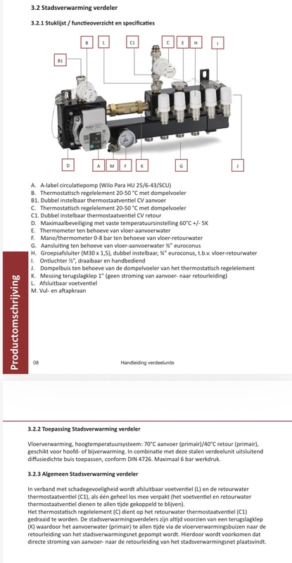

Ik heb een woning met stadsverwarming met een lage temperatuur vloerverwarming. Ik heb hiervoor een verdeler op de begane grond en op de 3e verdieping. Nu wil ik graag het stroomverbruik meten en in de zomer evt. de verdelers uitzetten.
Ik heb Robot verdelers van onderstaand type:
Afbeeldingslocatie: https://tweakers.net/i/5vTXiPTeRB5FRIo7nYUQWArMLSA=/x800/filters:strip_icc():strip_exif()/f/image/cvlepssHI4WI14KimK64tZye.jpg?f=fotoalbum_large
Afbeeldingslocatie: https://tweakers.net/i/FWY7go5fdKcdUFOh3Ogq9qMNgWo=/x800/filters:strip_icc():strip_exif()/f/image/z6ataQMZKwSkpCevci6G6t2D.jpg?f=fotoalbum_large
Wat ik al gevonden of geprobeerd heb:
Ik zat zelf te denken om Shelly PM’s mini achter de stopcontacten te plaatsen. Vraag is of ik zomaar de stroom van een verdeler kan halen? Moet de pomp niet blijven draaien? En heeft iemand ervaring met een Shelly PM mini en een vloerverwarmingsverdeler?

Je wilt een pompschakelaar voor vloerverwarming.
Deze zet de pomp aan op basis van temperatuur in de buis van de warme aanvoer.
Verder zorgt deze er voor dat de pomp in zomperiode een aantal minuten per dag draait om te voorkomen dat de pomp gaat vast zitten.
Dus op deze manier ga je duurzamer om met de pomp van je vloerverwarming.
https://www.duurzaambouwl...chakelaar-vloerverwarming

En ja, je kan er een vermogens meter tussen zetten om het verbruik te monitoren. Die pomp kan best even zonder stroom.

Dus dan kom je bijv. op de Robot pompschakelaar vloerverwarming 600620/600625. Zorgt dit er ook voor dat je minder verbruik hebt op je stadsverwarming?

djmuggs schreef op zondag 11 januari 2026 @ 09:22:
Werkt dit hetzelfde bij stadsverwarming als CV.
De CV gaat stoken pijp wordt warm, pompschakelaar komt in.
Is dat bij stadsverwarming, klep gaat open oid?
Zie hier dat elke vloerlus zijn eigen sturing heeft, moet je dat contact dan niet gebruiken?

@Dapdodo pompen heeft geen zin als de klep linksboven geen warm water doorlaat.
De individuele groepen maken niet uit, al verwacht ik dat de klep links open gaat als een willekeurige groep warmte vraagt.
  • Ferra
Onderste pijp is aanvoer. Met knop waar Robot op staat stel je de aanvoer temperatuur. Vervolgens heb je de zones en hun regelaars.
Ik ben dus benieuwd of iemand met stadsverwarming dit herkend en weet of zo’n pompschakelaar zin heeft
