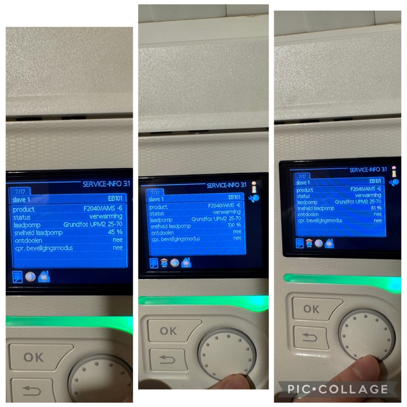

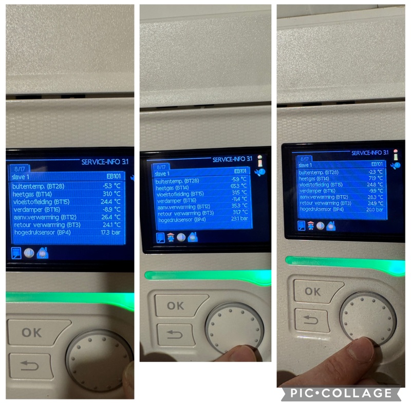

Ik voeg ook wat foto’s toe waarbij ik alle info menu’s heb gefotografeerd.
Links op een rustig moment (geen piek)
Midden aan het einde van zo’n 1,5 uur durende piek.
Rechts vrij aan het begin van zo’n 1,5 uur durende piek.

Vloerverwarming staat netjes ingesteld op max 29 of 30 graden. Tijdens die pieken wordt het aantal graadminuten overschrijden en gaat die bijverwarming volgas aan. Dan wordt de aanvoer vloerverwarming ook ineens flink hoger en merk je zelfs dat de vloeren warmer worden.heel irritant. Ik heb nu ook nog in blokkeer programma’s geprobeerd de bijverwarming snachts te blokkeren maar hij komt alsnog.

Installateur had een sensor, ik geloof BT25 niet volgens voorschriften geplaatst. Er moet een tierap omheen, er moet thermische pasta gebruikt worden en er moet aluminium tape omheen om te zorgen dat alle warmte in de leiding goed gemeten wordt.
Waard om even na te kijken hoe jouw temperatuursensoren bevestigd zijn.
