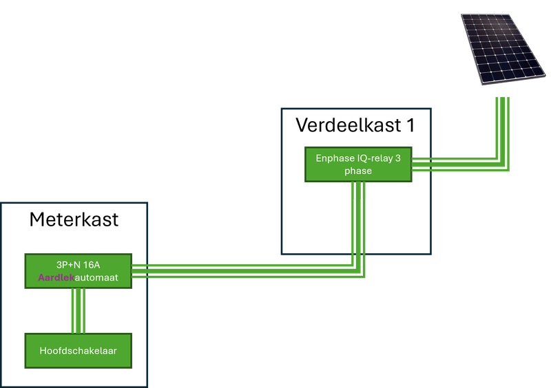

Op dit moment heb ik een Enphase systeem (7 panelen) die is aangesloten zoals in het diagram hieronder. De verdeelkast van de zonnepanelen zit reeds in de kelder ivm beperkte ruimte in de meterkast zelf.
Afbeeldingslocatie: https://tweakers.net/i/AZHoTPb2iM2Q-sQ-uTqlJhZrBpo=/800x/filters:strip_exif()/f/image/Jj3oJchKrfrhZE3x5gTSrQUw.png?f=fotoalbum_large

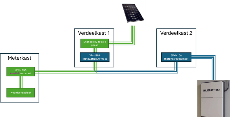

Toekomstige situatie (?)
Afbeeldingslocatie: https://tweakers.net/i/7MiNT9RvvBF5ws8hnsGc8K7mguM=/800x/filters:strip_exif()/f/image/mDRvcPoMrXmwJLaHaWg1SbXx.png?f=fotoalbum_large

1. Kan/mag de thuisbatterij op deze manier aangesloten worden in de kelder? Dit zou voor mij betekenen dat er geen kabels meer getrokken hoeven te worden naar de meterkast (die ook al 'vol' is), wat de ideale situatie voor mij zou zijn.
2. Tips / advies voor dingen die ik evt mis?

Wat wordt het gesommeerde maximale output vermogen van de zonnepanelen en de batterij?
Als de som hoger is dan die 16A automaat in de meterkast kan dit niet.

Je probleem is de bekabeling. Die is veel te dun om tegelijk op een fase 16A te leveren en een ander 16A terugleveren. Als het zoals hierboven 6qmm was dan kon het wel.
In onderverdelen, zoals het heet, dient ook nog een hoofdschakelaar aanwezig te zijn.
Qua eiland bedrijf, er zijn wel systemen die echt 3-fase maken. Maar je wilt überhaupt niet zo in eiland gaan zonder interlock of transfer switch. En of je dat überhaupt correct volgens de NEM krijgt vraag ik me af.

De afstand tussen meterkast en verdeelkast 1 is niet groot (~6 meter) en 5x6mm2 is zo getrokken. De kabel tussen verdeelkast 1 en verdeelkast 2 zou wel gewoon 5x2,5mm2 kunnen neem ik aan (bij 10kW thuisbatterij)?
Ja, maar niet zonder eigen afzekering. Dus naar mijn idee makkelijker om een tweede set kabels naar de accu te trekken. Of alles dus gewoon in onderverdeler 1 te doen. Dan is onderverdeler 2 niet meer nodig.
Wat betreft hoofdschakelaar; ik heb dit ook voorbij zien komen. Als ik eerlijk ben, vanuit praktisch oogpunt, zie ik de verdeelkasten ook als veredelde centraaldozen met weliswaar extra beveiliging om load tussen meterkast<>verdeelkast 1 te bewaken.
Dan is elke verdeler een veredelde centraaldoos :+ Dus ja, hoofdschakelaar dient er te zitten volgens de NEN. 6m verder is gewoon veel te ver.
DUs als extra kabel naar de meterkast lastig is, dan lijkt mij het makkelijkste dus om met een dikkere kabel naar een enkele onderverdeler te gaan in de kelder. Daar dus hoofdschakelaar + automaat voor de PV + automaat voor de accu. Kan je vanuit daar gewoon verder naar de accu en hoeft daar niets.
Maar ook al is 2,5qmm prima voor 10kW, hoe ver moet je? Want als je dan nog 20m moet dan tikt het verlies wel aan.
