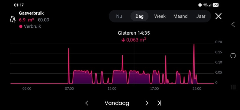

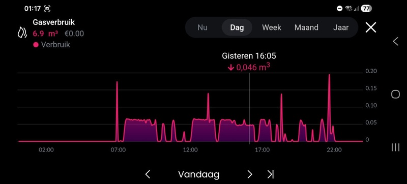

Uit deze 2 grafieken haal ik het vermogen waarmee de ketel meestal brand.
0.046m3 per 5min
0.552m3 per uur * 9.77 = 5.4 kW
Display ketel laat 6kW zien
0.063m3 per 5min
0.756m3 per uur * 9.77 = 7.39kW
Display ketel 8kW

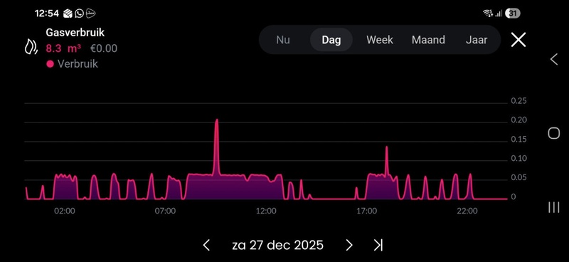

27 december, hier zie je de ketel veel aan en uit gaan:
Afbeeldingslocatie: https://tweakers.net/i/oNVlngICjFWGWtfQOXVw5j9Nywg=/800x/filters:strip_icc():strip_exif()/f/image/LUqPXU7gdAjZVWOXcB7RV6js.jpg?f=fotoalbum_large
Als ik op de ketel kijk dan zie ik een vermogen tussen de 6 en 8 kW, dit moet lager kunnen, de specificaties van de ketel geven een minimaal vermogen van 3.6kW aan. Nu lees ik wel verhalen over het updaten van software/firmware van de ketel waardoor hij op een lager vermogen kan stoken. Of zal dit niet zoveel schelen?

Als ik naar de plaatjes van @michaeltb kijk, dan zie ik dat de ketel gedurende langere tijd onafgebroken brandt. Daaruit blijkt dat er geen sprake is van een ketel die zijn warmte niet kwijt kan. Dergelijk pendelgedrag is het gevolg van het feit dat het afgiftesysteem (de radiatoren) minder warmte kan afgeven dan het minimum dat de ketel kan leveren. Die warmte-afgifte is de hoeveelheid warmte die nodig is om het warmteverlies van de woning te compenseren. M.a.w. het warmteverlies van je woning is kleiner dan het minimum vermogen van je ketel.
En zoiets zie ik hier niet aan de plaatjes.

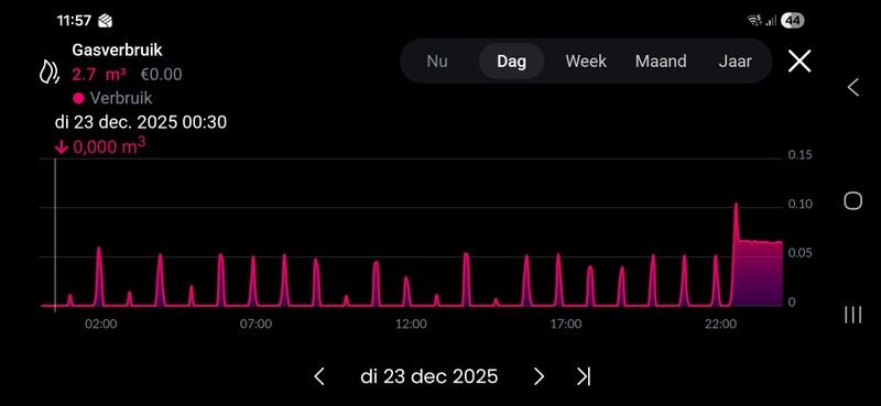

Ik heb hier nog wel een mooi voorbeeld waar misschien nog wat te halen valt. Hier stond de thermostaat op 15 graden omdat we op vakantie waren. Maar een soortgelijk beeld zal je zien als de buitentemperatuur wat hoger is en de ketel niet zoveel hoeft te stoken. Best wel veel stops vind ik, of is dat normaal? Hij gaat precies elk uur even aan.

Gezien de amplitude van je gasverbruik is dit gewoon netjes moduleren, er is een minimum nodig om een beetje "gas" te geven dus fluctuaties zijn er alijd. zoom je schaal maar eens uit naar hele m3. My 2 cents
