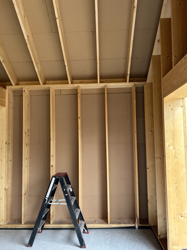

Afbeeldingslocatie: https://tweakers.net/i/NesDsbMtRu4dv5giXZGAbNOW7Bs=/x800/filters:strip_icc():strip_exif()/f/image/GGES44OF5AFw6cEOmVEiCLZx.jpg?f=fotoalbum_large
[ Voor 28% gewijzigd door DIY op 17-01-2026 20:49 ]

Ik bouw volledig zelf om zo op kosten te besparen. De foto is inderdaad onze bouw. De andere foto is van @Tele en die heeft denk ik een vergelijkbare opbouw.
We wilden vooral een huis wat zo comfortabel mogelijk is en met zo min mogelijk installaties (passiefhuis). Daar was, bij ons ontwerp, dit de beste opbouw voor. Maar ieder z'n eigen keuze en budget 👍🏼
Edit: houtvezel inblaasisolatie is ongeveer 1,21€ per kg. Je hebt ca 40kg per m3 nodig.

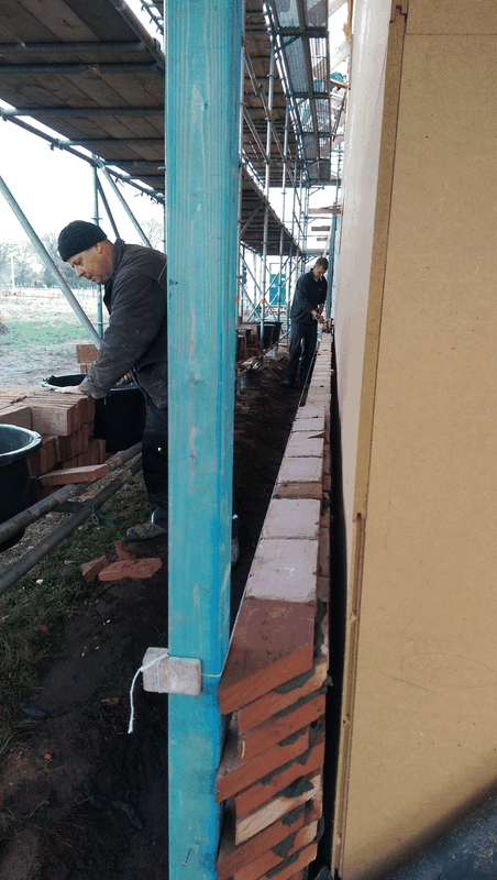

Afbeeldingslocatie: https://tweakers.net/i/qSQYcUiTAq6c85C1y6zmkVoIU40=/x800/filters:strip_exif()/f/image/i6maQdP6Ut3rjbMuWyQWM1qg.png?f=fotoalbum_large
Als je kiest voor een houtvezelplaat ipv dampopenfolie, zou ik geen houten verbinding met het buitenspouwblad durven maken ivm risico op vocht doorslag. Maar dat is meer een onderbuik gevoel.
De huidige onderregel zou je eventueel kunnen gebruiken als stelregel en daar een nieuw hsb frame op zetten.
[ Voor 36% gewijzigd door DIY op 25-01-2026 11:20 ]
