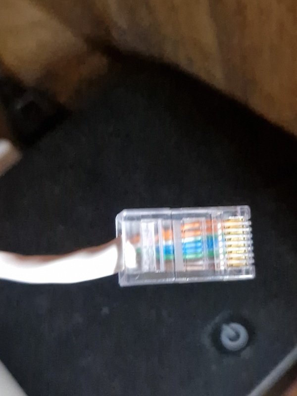

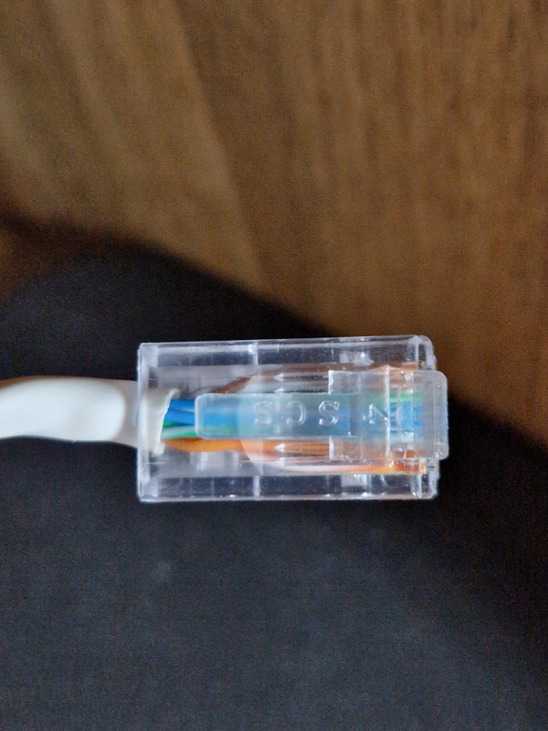

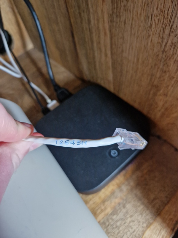

Kun je anders een foto maken van:
- Hoe de kabel afgemonteerd is (kopje/wandcontactdoos) aan beide kanten
- Welke codes er op de kabel staan (belangrijk om te weten of het minimaal cat5e is met stugge aders)

De TS schrijft dat ze van een bestaande telefoonkabel een netwerkkabel hebben gemaakt.

@laurens0619 Shit... ik zie nu pas dat ik die foto's nooit heb geüpload! Excuus! Ik had ze al wel gemaakt.
Hoop dat je hier wat aan hebt
Afbeeldingslocatie: https://tweakers.net/i/WQAeHfFHk2ywN__EYmSstYtj4Dc=/x800/filters:strip_icc():strip_exif()/f/image/i8cuYRN8GsLqdrXD0hTJH5Z5.jpg?f=fotoalbum_large
Afbeeldingslocatie: https://tweakers.net/i/MYiMIU5PDxCJJHX1wAA8Qnb3EXc=/x800/filters:strip_icc():strip_exif()/f/image/gKNYJtxkKBTdlSt4mPHmtgq2.jpg?f=fotoalbum_large
Afbeeldingslocatie: https://tweakers.net/i/0cknyqk7XLgvSDHUwyssTyDmasU=/x800/filters:strip_icc():strip_exif()/f/image/8iDsMYLes9fczfFKVLkMUqWi.jpg?f=fotoalbum_large
  • laurens0619
  • Laatst online: 08:12
laurens0619
Ja hoor gewoon netjes utp en geen telefoon. Absoluut geen noodzaak deze kabel te vervangen tenzij die ergens schade heeft wat mij niet aannemelijk lijkt.
Kan het zo niet zien maar ik denk stugge kern.
Kopjes zitten er wel slecht op. Super aannemelijk dat dit de oorzaak van je probleem is.
De aders zijn te lang en daardoor zit de kabelstop (of hoe heet dat) op de aders ipv op de mantel. Dat is te dun dus geen grip en trek je zo de aders los.
Prutswerk ;)
Voorbeeld hoe het WEl moet. Kijk waar de grijze mantel zit bij jou en het plaatje

Dit is zeker cat5e inderdaad (Een eindje verderop staat dat vermoedelijk op de kabel), even doortesten met een kabeltester is een goed plan. Want er kan natuurlijk altijd een breuk in zitten, maar anders mooi laten zitten!
Dit is solid kabel met RJ45 stekkers bedoeld voor stranded. De aders zitten er ver genoeg in, en dat de mantel niet onder de trekontlasting zit is lelijk, slordig en foutgevoelig maar niet het probleem. De mesjes glijden LANGS de solid ader en hebben slecht contact en DAAR gaat het mis. De kleurvolgorde klopt, zolang de andere kant ook maar in deze variant aangesloten is.
Dus OF een speciale RJ45 voor solid cable, of gewoon netjes in de muur zetten. (Wat ik zelf zou doen.)

@Mistraller
Als je geen functionele trekontlasting hebt komt er kracht te staan direct op de aders waar die contact maakt met de mesjes.
Dat er slecht contact is, wordt dus zeker wel mede veroorzaakt door de missende trekontlasting. Iedere keer als je aan de kabel zit beschadig je potentieel de verbinding. Na een tijdje gaat dat mis.

Ook met de mantel korter afgestript is standaard RJ45 op solid kabel gewoon fout.
Dat is nu al meerdere keren aangegeven toch.
Belangrijke valkuil
❌ RJ45 stekkers knijpen op solid kabel → fout
❌ LSA aansluiten met soepel draad → fout
Dus:
solid → LSA / keystone
soepel → RJ45 stekker
Dat de mantel er niet goed in zit kán een extra reden zijn voor slecht contact maar het is in de basis al een foute combi. Er hoeft maar 1 ader slecht gecrimpt te zijn waardoor je terugval naar 100mbit krijgt.

Bijzonder dat jij over aannames begint terwijl je de TS het advies had gegeven (een monteur) de kabel te laten vervangen omdat je de aanname had gedaan dat het een telefoonkabel was :+
Als je een kabel in en uitplugt dan komt daar gewoon spanning op te staan als die trekontlasting er niet is.
Die kabel heeft initieel jaren lang goed gewerkt en is pas sinds de wissel gaan klapperen….
Maar beetje onzinnige discussie verder. de TS heeft de oorzaak te pakken en fix is simpel door het afmonteren van de kabel te vervangen :)
