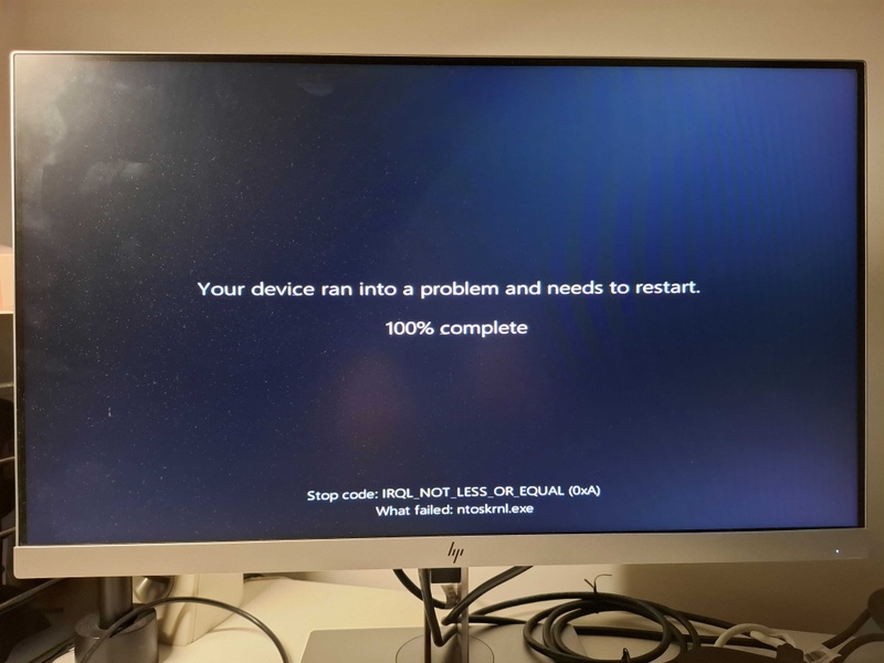

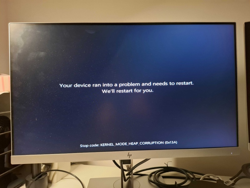

Als ik de PC opnieuw opstart met (bekabelde) internetaansluiting komt de PC met diverse meldingen tijdens het opstarten (zie bijlages) en start de PC elke keer opnieuw op, zie de meldingen op het scherm.
Afbeeldingslocatie: https://tweakers.net/i/plPmTiAHPoomptWtts8Tv5DvfxQ=/800x/filters:strip_icc():strip_exif()/f/image/qYUHBJhpLu11tmlrAl7MmNPI.jpg?f=fotoalbum_large
Afbeeldingslocatie: https://tweakers.net/i/mCQuHoohAFofZGLDCtXCpLVJCWg=/800x/filters:strip_icc():strip_exif()/f/image/lCunXQS02djGYGnSqIMXEfvk.jpg?f=fotoalbum_large
Afbeeldingslocatie: https://tweakers.net/i/DVlUwlK-tqKLs9KmdSw_jEGaVxI=/800x/filters:strip_icc():strip_exif()/f/image/UsHhuSz64zur9MpQKPiZYj4j.jpg?f=fotoalbum_large
Afbeeldingslocatie: https://tweakers.net/i/0OxeJa3xKq0lVmc_tFNge3ec4IQ=/800x/filters:strip_icc():strip_exif()/f/image/eUe8l8s7a0zfn58iK2dyIHPE.jpg?f=fotoalbum_large
Afbeeldingslocatie: https://tweakers.net/i/M2cus_qlwr4ehIRThkcbxUguOxo=/800x/filters:strip_icc():strip_exif()/f/image/ctUywOwPcsgRwqwUVBL6B2J6.jpg?f=fotoalbum_large
Afbeeldingslocatie: https://tweakers.net/i/d8ZUGxtfqIJ6TDlxPgvrP66gvDs=/800x/filters:strip_icc():strip_exif()/f/image/4J7vkZvC8jhV0tEyHk5u7Frv.jpg?f=fotoalbum_large
Afbeeldingslocatie: https://tweakers.net/i/uympwoKn-LXA0xVeaYL3gXxsVVc=/800x/filters:strip_icc():strip_exif()/f/image/tnFnniVrVtwhkutfOJCa9dJK.jpg?f=fotoalbum_large
Pas als ik de (bekabelde) internetaansluiting loskoppel wordt het scherm met "meer herstelopties" weergegeven.
Ik vermoed zelf dat het te maken heeft met de verouderde netwerkkaart (Realtek PCIe).
Onder apparaatbeheer heb ik geprobeerd de drivers bij te werken, en krijg de melding dat de meest recente versie is geïnstalleerd.
Kan iemand op basis van bovenstaande informatie een inschatting maken of het inderdaad te maken heeft met een verouderde netwerkkaart en of het zinvol is deze te vervangen voor een nieuwe versie?

Grote kans dat je netwerkkaart geen driver heeft voor Windows 11, waardoor je nu BSOD's krijgt. een 2e generatie processor wordt ook niet ondersteunt voor Windows 11, dus je zult nog wel tegen meer dingen aanlopen zo.

Je kan een andere driver zoeken (hoeft niet altijd nieuwer te zijn). Een heap error is een ernstige fout voor een driver, dus die zou je moeten deinstalleren.
Om te zien wat voor driver je nodig hebt, kun je naar devices* gaan en de PCI code opzoeken. Daarmee kun je op internet zoeken. Installeer niet zomaar een driver die je vind op een niet vertrouwde site, probeer het bij de bron te downloaden.
* via device manager: Window,Start, rechter muisknop, zoek, device, device manager/apparaatbeheer, eigenschappen, details, hardware ID.
Driver van de bron: https://www.realtek.com/Download/List?cate_id=584
Mocht dit niet lukken (verouderde chip), dan kun je een andere netwerkkaart insteken, bijvoorbeeld een kaart met een Intel 210-AT, I211 of I219-LM chip.

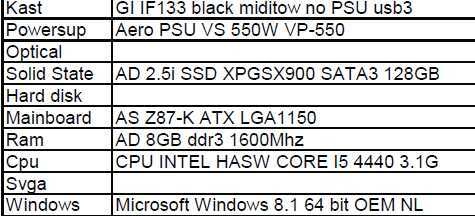

ahum... mijn systeempje van even oud:
Afbeeldingslocatie: https://tweakers.net/i/874mc1ft44qQaP7D7miiz6ac_HI=/fit-in/4920x3264/filters:max_bytes(3145728):no_upscale():strip_icc():strip_exif()/f/image/1itkhARPowcoAjhKvGVRxArs.jpg?f=user_large
Alleen is ondertussen mijn schijf wel wat groter geworden en heb ik (sinds het begin toen hij uitkwam) windows 11 ..
En hij draait als een zonnetje...
Dus: "is gewoon niet gemaakt om hierop te draaien" en "is te oud" - is wel met een klein korreltje zout te nemen toch?

Een bekend probleem:
Blauw scherm bij inpluggen ethernet kabel
The_Doman schreef op dinsdag 7 maart 2023 @ 10:08:
Ik kwam dit probleem inderdaad ook tegen met een laptop bij installeren van Windows 11.
Direct een BSOD bij aangesloten ethernet kabel.
Installeren van de laatste (Win10) drivers van de website van Realtek loste het in dit geval op:
Het is een P8H67-M PRO board met een Realtek 8111E Gigabit LAN controller
Download een nieuwere versie van de Realtek gigabit netwerk driver en installeer deze offline.
Google: Realtek PCI GBE Ethernet Family Controller Software

Als je uiteindelijk geen werkende netwerk driver kan vinden, kan je altijd nog voor een paar tientjes een USB netwerkkaart kopen

@passer Jouw CPU (hardware) is al twee generaties nieuwer. Dat doet overigens niets af aan het feit dat ook jouw machine (in wezen) een knutselproject is.
Daarbij lever jij in je ene plaatje meer info dan TS, qua hardware.
Maar uiteindelijk, puntje bij paaltje: vergelijk jouw systeem (en dat van TS) nou even met de eisen die MS stelt. Hier een lijstje met de processoren: https://learn.microsoft.c...ws-processor-requirements
Ik kan die van jouw en van TS er niet in vinden.
'tuurlijk, voor een beetje Tweaker is dat een uitdaging (dat geef ik ook aan mijn vorige post). Maar het blijft een gegeven dat het niet (out-of-the-box) ondersteund wordt. Zeker niet als je anno NU zo'n oud systeem wilt upgraden naar Win11.

Je zou ook een simpele RJ45-to-USB network adapter kunnen kopen voor 1 of 2 tientjes en het daarmee proberen. Zo eentje bijvoorbeeld

Ik zal eerst een andere versie van een driver proberen. Als dit niet lukt een nieuwere versie van een netwerk adapter. En als dat niet werkt Linux of een nieuwe PC/ laptop.
