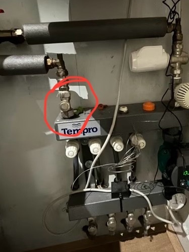

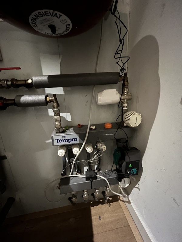

Beste mede-tweakers,
Zodra het buiten wat kouder wordt, lijkt onze vloerverwarming het niet meer goed warm te kunnen krijgen. Een nachtje min -4, en dan zitten we van onze normale 20 graden (goed geïsoleerde aanbouw, in 2007 gebouwd, maar wel veel HR++ ramen) op 18.5 graden, en warmt hij in een uur of 12 net tot 19 graden op. Dat lijkt mij relatief langzaam, en is ook vrij oncomfortabel. Inmiddels is het buiten weer boven nul, en komt hij uiteindelijk dus wel weer op 20 graden. Onze CV ketel is een Vaillant Ecotec CW5 van een jaar of 10 oud (volgens mij is dat een modulerende ketel?).
Ik heb zelf weinig kaas gegeten van CV-systemen (vandaar de wellicht naïeve vragen...), maar wellicht zit het probleem in de lage temperatuur van het water dat de vier leidingen van de vloerverwarming in gaat (vaak is dit maar 25 graden)? De thermostaatknop van Evohome staat vol open (want er is warmtevraag in de keuken), evenals de andere termostaatkraan erboven. De pomp van de vloerverwarming wordt afgeschakeld op basis van een temperatuursensor, daardoor kan ik zien dat wanneer er warmtevraag is, het water dat naar de onderste verdeler gaat zo'n 50-60 graden is. Maar wat er dus de vloer in gaat, na het bijmengen, is slechts 25-30 graden (conform de analoge temperatuursensor). De pomp van mijn CV staat op de Auto stand, in het geval dat nog relevant is. Vermogen van de ketel staat volgens mij best hoog (19 kW).
Overigens stond er in de foutenlogs: F53 (10x), maar ik heb geen idee van hoe lang geleden dit is. Wellicht dat dit samenhangt met dat onze CV ketel ook af en toe een probleem lijkt te hebben met het warme water: soms lukt het niet het water van bijv. onze douche echt heter te maken dan 37 graden. Tips hierover zijn uiteraard ook zeer welkom. Alvast dank voor jullie hulp :)!
De foto's hieronder laten de situatie zien.

25 graden water de vloer in is wel erg laag. Daarmee houd je bijna geen enkel huis warm rond het vriespunt.
Moet je niet gewoon de Honeywell thermostaat verder opendraaien zodat hij meer warm water bijmengt?
Edit: sorry maar half gelezen zie ik, je zegt dat beide thermostaatkranen open staan. Toch klopt er iets niet, hij mengt te weinig bij want dat water moet echt wel warmer dan 25 graden kunnen worden...

Ter aanvulling op bovenstaande: we hebben naast de VVW in de (woon)keuken in de andere ruimtes alleen (oude) radiatoren. Deze radiatoren staan allemaal op 13-15 graden en we verhogen deze niet. In de slaapkamers verwarmen we namelijk bij met airco's, en in de woonkamer hebben we een pelletkachel, waar we alleen in de avond zitten. Vaak is de enige warmtevraag dus de VVW in de keuken.
Kees85 schreef op zondag 28 december 2025 @ 01:50:
Begin maar met waterzijdig inregelen. Oftewel alle retourtemperaturen gelijk krijgen, zowel van elke radiator als van de vloerverwarning verdelers.
En dan ook nog per groep van de vloerverwarming.
Is waterzijdig inregelen mogelijk in mijn situatie met volgens mij alleen de Evohome knoppen, maar volgens mij niets aanders wat ik kan stellen? Zie foto's van hoe eigenlijk al mijn (oude) radiatoren eruit zien:
Afbeeldingslocatie: https://tweakers.net/i/oRXL8koFuGQlPRtPKD01hAq_Ilg=/x800/filters:strip_icc():strip_exif()/f/image/CQawvul4J450zkSlYY3l9Js0.jpg?f=fotoalbum_large
Afbeeldingslocatie: https://tweakers.net/i/y22909mxr5lQ6AdAYh5bNsesdtE=/x800/filters:strip_icc():strip_exif()/f/image/iu5Xuj6TuIDDi4cPYKe4Q6R1.jpg?f=fotoalbum_large
Dat is ook mijn gedachte, maar tips over hoe ik deze invoertemperatuur omhoog kan krijgen zijn zeer welkom. Iets met de pompsnelheid van de CV wellicht? Of misschien is de open verdeler (heb ik die?) i.c.m. de modulerende CV ketel misschien niet handig (en wat zou het alternatief zijn?). Gegeven mijn beperkte warmtevraag in de andere ruimtes (13-15 graden) zou ik eigenlijk verwachten dat ik met een relatief lage CV temperatuur mijn huis op de gewenste temperatuur moet kunnen houden. Met een ingestelde waarde van 45 graden hou ik de andere ruimtes namelijk prima op de gewenste temperatuur, behalve de keuken (maar daar zou dan nog steeds door weinig koud water bij te mengen - dat kan ik echter niet instellen volgens mij - voldoende warm water in moeten kunnen). Volgens mij zit mijn probleem, tenzij ik iets mis, dus in het niet goed kunnen regelen van de temperatuur van het water dat de vloer in gaat. De enige "knop" waaraan ik nu draai is de temperatuur van de CV die ik dan maar voor nood op 75 graden zet (maar ook dan duurt het nog erg lang en wordt het water nog niet heel heet).

Haal nog even beide thermostaatknoppen er af en controleer of de pennetjes goed in te drukken zijn, als ze vastgelopen zijn kan het zijn dat de knoppen open staan maar er toch geen water doorkomt.
Edit: en check of de retour van de vv helemaal open staat! Dopje er af draaien en dan met een inbussleutel.

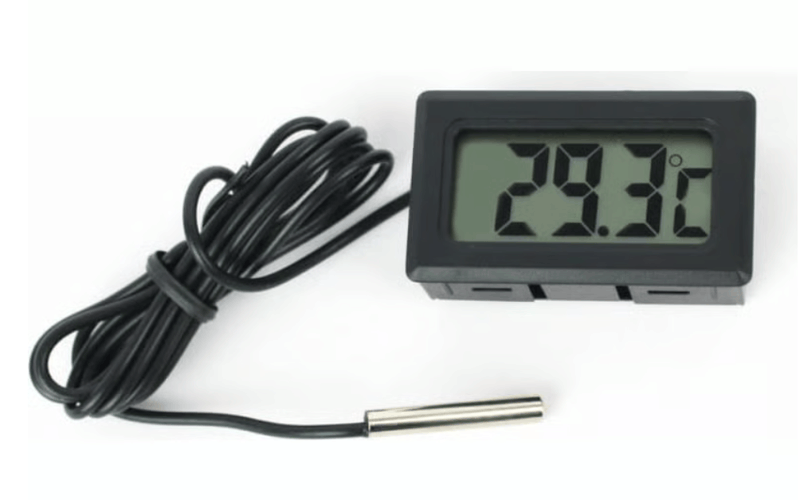

martijnwieling schreef op zondag 28 december 2025 @ 12:09:
Welke plakthermometers zijn daarvoor geschikt? Ik heb wel een goede IR thermometer.
Ik heb ooit op Ali een boel van deze gekocht voor een euro:
Afbeeldingslocatie: https://tweakers.net/i/n2vhV1-vGAUYrl67Au1UttPNjJ8=/800x/filters:strip_exif()/f/image/8TLLNy62DZNu3Op9D7BR6yOY.png?f=fotoalbum_large
Gewoon met goed veel ducktape op een leiding werkt prima voor een indicatie. Maar IR thermometer werkt ook, wel even stuk tape ertussen want door de reflectie op metaal werkt dat niet.

ter info over thermostaat kranen, bovenste hogetemperatuur onderste een normale. Afbeeldingslocatie: https://tweakers.net/i/slrn0x4BLBtTqF7xzfrLieTzu3Q=/x800/filters:strip_icc():strip_exif()/f/image/mvyazQFk81RzCiQViPYg06at.jpg?f=fotoalbum_large
Afbeeldingslocatie: https://tweakers.net/i/GJuL1zrOulD6xnboVc39-489Wy8=/x800/filters:strip_icc():strip_exif()/f/image/ZcyWDDL8M9y73uONMprsFYwe.jpg?f=fotoalbum_large
Kijk vooral hiernaar. Overige posts zijn leuk mbt optimalisatie maar dit is gewoon stap 1 in troubleshooting.

Vloerverwarming met evohome hoort eigenlijk helemaal niet met een extra thermostaatkraan in de aanvoer, omdat dat teveel weerstand oplevert. Je plaatst óf een echte klep in de aanvoer óf motoren op elke afgaande groep.
Grote kans dat toen je de extra thermostaatkraan met evohome motor hebt laten plaatsen, daar een verkeerd ventiel is gebruikt, (te lage KV-waarde) waardoor je te weinig warm water in de verdeler krijgt. Als je dan gaat bijmengen meng je een hoop koud water uit de vloer met een te kleine hoeveelheid warm water uit je ketel, waardoor het eindresultaat lauw is.
Heb je de offerte/factuur nog? Staat daar iets over de kraan/ventiel?
Staat er op dat ventiel nog iets? Voorkant/achterkant/onder de evohome motor?

Voogel schreef op zondag 28 december 2025 @ 12:43:
Dank, zal ik doen (zodra ik thuis ben)! Welk onderdeel is de retour van de vv? Zijn dat de 4 witte doppen?

@martijnwieling Afbeeldingslocatie: https://tweakers.net/i/hEl_bNqhmz_R6ZqwuUOTIjYN6xQ=/fit-in/4920x3264/filters:max_bytes(3145728):no_upscale():strip_icc():strip_exif()/f/image/38wg4JKK3ncD66O0eSab2lb6.jpg?f=user_large
Hier moet je even het dopje afdraaien en checken of hij helemaal open staat.
Edit: en ontlucht voor de zekerheid ook nog even!

Dank! Kan ik de vier metalen dopjes boven de slangen die naar de vloer gaan er ook afhalen en moeten die nog ingesteld worden (of is dat ook het waterzijdig inregelen?)?

Ik zou dat wel terugzetten naar 50 of nog eerder 40 graden, je wil niet dat er zo heet water je vloer in gaat.
Ik zou een dagje de evohome er af halen en de pompschakelaar zodat de pomp continu draait en elke warmtevraag ook warmte naar de vloer stuurt.

Goedemorgen, Het lijkt wel of er na die afsluiters iets is gemonteerd, is dat misschien een bypass ventiel. Ook lijkt het dat je leidingwerk van 22 naar 15 mm gaat, dat helpt ook niet mee.
Afbeeldingslocatie: https://tweakers.net/i/IVecFSQRG3NJQa4CFJdibuD0pXg=/fit-in/4920x3264/filters:max_bytes(3145728):no_upscale():strip_icc():strip_exif()/f/image/PWgxCchVuu2qAgMufG92OO3I.jpg?f=user_large
[ Voor 20% gewijzigd door Cubico op 29-12-2025 09:15 ]

Voogel schreef op maandag 29 december 2025 @ 08:43:
Dat zou kunnen, maar er is relatief weinig warmtevraag in de rest van het huis. Daarnaast zal hij i.v.m. het mengen ook met een hoge temperatuur van het water (er gaat nu 60 graden in de mengverdeler) niet te hoog uitkomen. De afgelopen periode is er nooit water met een hogere temperatuur dan 30 graden de vloer in gegaan.
Cubico schreef op maandag 29 december 2025 @ 09:13:
Sorry, de foto is hier niet voldoende duidelijk. Dat is een aftakking naar de rest van het huis. Het gaat inderdaad van 22 naar 15 mm.
