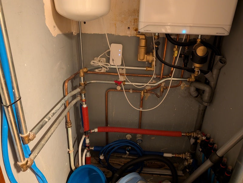

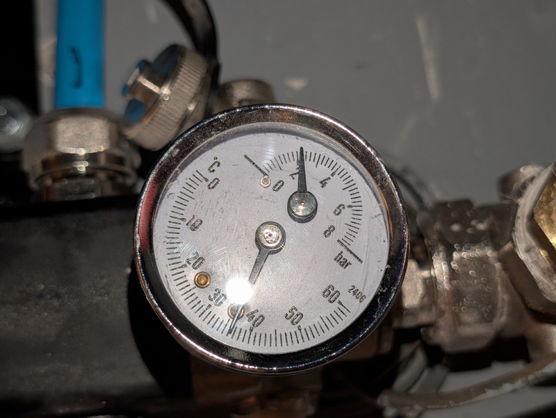

Hierbij ook foto's van de verdelers inclusief aanvoer en retour temperaturen die op de verdelers aangegeven worden. Heb helaas geen temperatuur sensor voor op de retour bij de ketel.
Verdeler beneden
Afbeeldingslocatie: https://tweakers.net/i/npN4LsD0uLpD5T9ieoVG_F0R_Cc=/800x/filters:strip_icc():strip_exif()/f/image/lTHbL7EjWVDnyiNreXfTzGoH.jpg?f=fotoalbum_large
Aanvoer
Afbeeldingslocatie: https://tweakers.net/i/ea3NB5K_bAAlHsOoawUVEygOzuY=/800x/filters:strip_icc():strip_exif()/f/image/OOaD7RunyBryjoISCOzOhkat.jpg?f=fotoalbum_large
Retour
Afbeeldingslocatie: https://tweakers.net/i/VbzLX4wKMxZSOcQbI4b9EalOuMs=/800x/filters:strip_icc():strip_exif()/f/image/tQkgwac5mDrBh8AxeeBLSHaI.jpg?f=fotoalbum_large
Eerste etage
Afbeeldingslocatie: https://tweakers.net/i/0lE0y0SU2RqcZujnHsRxoUdX6NE=/800x/filters:strip_icc():strip_exif()/f/image/0O8xmALVx3sU4GOdIMXw1xKx.jpg?f=fotoalbum_large
Afbeeldingslocatie: https://tweakers.net/i/s0asTONMmzwtywTKVC_sy7LqYg4=/800x/filters:strip_icc():strip_exif()/f/image/Wnn8NaFfNmZ6QByuisitItSp.jpg?f=fotoalbum_large
Afbeeldingslocatie: https://tweakers.net/i/B0XTCxVvupjDXRYFRdJVYZZ8jXQ=/800x/filters:strip_icc():strip_exif()/f/image/0jNeixneCDTI5OvGTXAs2BaN.jpg?f=fotoalbum_large
Afbeeldingslocatie: https://tweakers.net/i/m3aymGp-avESxzvRa34dAjtH7HQ=/800x/filters:strip_icc():strip_exif()/f/image/lnSg9iyPKclsErRLSHAyIBXH.jpg?f=fotoalbum_large
Afbeeldingslocatie: https://tweakers.net/i/RJQJZdvUT3R4EcfZo_r5YU4Y-p8=/800x/filters:strip_icc():strip_exif()/f/image/eZnwj9Xkc5U5iwbYblHcZfQK.jpg?f=fotoalbum_largeAfbeeldingslocatie: https://tweakers.net/i/SmHgK8RffqHQ1UuR75ZqHhw76wM=/800x/filters:strip_icc():strip_exif()/f/image/hnuGG8ZXfwN8rSFQRPUpNHRJ.jpg?f=fotoalbum_large

De retour temperatuur lijkt na een half uur van 25 naar 30 gegaan te zijn. Ben benieuwd naar het effect op de lange termijn.

@jules Die aanvoerleidingen naar de verdelers, welke dikte zijn die? Is dat 25/26mm meerlagenbuis, of 20mm?
Ik zie 2 verlopen op de aansluiting zitten, dus ik vrees dat het 20mm is met 1/2" koppeling is (DN15). Verdeler wordt met 1" aansluitingen geleverd.
Ik denk dat die CV pomp zich een ongeluk pompt met deze rietjes, zeker bij de 7-groeps verdelers mag er wel wat meer water door.
Edit: volgens mij heb ik een 3/4" koppelstuk aangezien voor verloop, 3/4" is prima voor 25 of 26mm meerlagenbuis. Dan nog hopen dat de buis idd 25 of 26mm is ipv 20.

_JGC_ schreef op vrijdag 26 december 2025 @ 17:36:

De aansluitingen rondom de ketel. Vanuit de ketel metalen buis, hiervandaan gaat ook een set naar de 2e etage;
Afbeeldingslocatie: https://tweakers.net/i/DefRyd-v194glf0zL34Tl9_iHsw=/800x/filters:strip_icc():strip_exif()/f/image/TD1BjsbyD1197rvgvQammgge.jpg?f=fotoalbum_large
De andere is een kunststof buis, die gaat naar de verdeler op de 1e (denk 1m buis vanaf de ketel) en naar de verdeler op bg (3m buis)
Afbeeldingslocatie: https://tweakers.net/i/n1TDeo1Cd5VtMSwxHGiHeOQAbnc=/x800/filters:strip_icc():strip_exif()/f/image/Ns9zZdvvjf1INNwRrYmsDG4p.jpg?f=fotoalbum_large
Hier een niet geïsoleerde stuk op de foto gezet. De rest van de buis is grotendeels wel geïsoleerd met rode of blauwe isolatie.
Het gaat inmiddels op de goede weg nu hij op 100% rond pompt;
Afbeeldingslocatie: https://tweakers.net/i/Q3ANo4rcxTE8cUO5qECSp41TJNg=/800x/filters:strip_exif()/f/image/HySKLFjX7eNTidN2KdvcSraQ.png?f=fotoalbum_large
Ik ga de flow meters verder open draaien, denk dubbele hoeveelheid van alles. Kan me herinneren dat de eerste keer dat ik de pomp naar 100% draaide, hoorde je hem echt opspinnen. Dat heb ik eerder vanmiddag nauwelijks gehoord. Beetje dat rietjes effect zit ik aan te denken.
Krijg sommigen maar met moeite voorbij de 3.
Flow verder open gezet op de verdelers, hoorde meteen weer wat lucht stromen. Dacht dat het systeem inmiddels wel vrij was van lucht. Gelukkig geen gigantische hoeveelheden.
Thermostaat vraagt inmiddels maar 2/3e warmtevraag, waardoor de ketel niet meer stookt. Dit komt omdat de pomp op 100% staat. Cv ketel moduleert op pomp capaciteit. Maar op de een of andere manier lijkt hij standaard op de minimale capaciteit staan, ook al is er volledige warmtevraag vanuit thermostaat.

Onder de ketel gaat het al mis... aanvoer en retour kortgesloten met een stuk buis.
Tevens heb je overal erg dunne flex leidingen liggen en dan ook nog hele batterij T stukken, knietjes en koppelstukken.
[ Voor 4% gewijzigd door Kees85 op 28-12-2025 00:58 ]

Kees85 schreef op zondag 28 december 2025 @ 00:56:
Ik denk dat je die kortsluiting verkeerd ziet. Ik zie het iig niet.
Links in beeld valt de retour leiding achter de aanvoer weg, waardoor het lijkt alsof ze in elkaar op gaan. Zie stukje blauwe isolatie achter het rood vandaan komen. Maar schijn bedriegt, ik zie geen kortsluiting zitten.
Degene die de vvw heeft aangelegd heeft kunststof buis gebruikt. Degene die de ketel heeft geplaatst heeft metalen buis gebruikt.
Ik heb gevraagd of de ketel wat hoger geplaatst kon worden zodat de ruimte eronder eventueel gebruikt kon worden voor een toekomstige warmtepomp. Het bestaande leidingwerk is gedeeltelijk hergebruikt, waardoor er onlogische bochten in zitten, bijvoorbeeld bij koud en warm tapwater.

Ik schat dat jouw woning ruim de helft, mischien wel 80%, van zijn energie op de begane grond toegevoerd moet krijgen om gelijkmatig verwarmd te worden. Probeer dus eerst om het beneden warm te krijgen en houden totdat je een stabiele situatie hebt. Dat betekent ook voldoende warmte in de koude nachten. De extra warmte van de zon overdag is een leuke bonus, maar daar kun je niet altijd op rekenen en het moet ook zonder kunnen.
Daarna kun je voorzichtig de verdiepingsvloeren een beetje opendraaien. Het zal daar snel te warm worden omdat alle warmte van de begane grond omhoog trekt, dus rustig aan.
12x 280Wp ZO, 9x 280Wp + 8x 465Wp ZW, Zubadan SHW80YAA 8kW, Zehnder Q450 ERV
  • Oilman
  • Laatst online: 21:24
jules schreef op zondag 28 december 2025 @ 23:19:
Omdat als ik hem nu als normale radiator gebruik, het systeem de radiator ziet als een korte loop en de rest van het huis niet verwarmd wordt. Mijn gedachte is door er een Tado thermostaat knop op te zetten in tijdschema, blijft buiten de warmtevraag van de badkamer radiator de rest van het huis wel nog op temperatuur.
Daarom moet je een handdoekradiator ook waterzijdig inregelen. Zelf zou ik dan kiezen voor iets als een heimeier eclipse, daarmee kan je het debiet instellen, zodat er altijd een bepaalde hoeveelheid water door de radiator loopt. Die radiator zou voor mij altijd aan moeten staan namelijk, als in het wordt toch niet te warm in een badkamer. Daarom zie ik geen enkele meerwaarde in Tado op die radiator.
In deze situatie zou ik wel aanhouden of die radiator dicht of fatsoenlijk inregelen, want als die volledig open gaat zonder ingeregeld te zijn dan slaat de ketel af.

P5ycho schreef op maandag 29 december 2025 @ 08:47:
Het systeem begint nu steeds beter te werken de laatste dagen. Ook beter in verhouding. Ik heb op de 2e het systeem al een beetje omlaag gedraaid, op de 1e juist een beetje omhoog. Het is vooral een kwestie van durven draaien aan die flow meters, maar ook een beetje weten wat het systeem nodig heeft en wat je kunt bereiken. Ik had het allemaal eerst te lafjes ingesteld.
Beneden is er overigens een betonnen vloer, dat functioneert best wel als een warmtebuffer ten opzichte van de eerste en tweede etage waar er houten vloeren liggen en de leidingen in een extra deklaag liggen. Voor de eerste en tweede etage voelt het comfortabeler aan als er continu gestookt wordt.
Oilman schreef op maandag 29 december 2025 @ 08:55:
Ik begrijp je punt, ik was daar ook bang voor. Met de pomp op minder dan 50% wordt ook met name de handdoeken radiator warm, en de rest van het huis niet. Toen ik hem dicht draaide, begon de rest van het huis pas beter op te warmen. Maar nu de pomp op 80-100% staat, heb ik nergens meer last van. Ik ga het eens overwegen om er een debiet meter op te zetten. Het wordt door diversen hier geadviseerd. Het maakt het systeem in het geheel wat flexibeler. De Tado knop heb ik overigens al een tijdje in huis. Dus zou meer een extra functie zijn in het systeem waarmee ik de badkamer in de ochtend en avond een boost kan geven.
