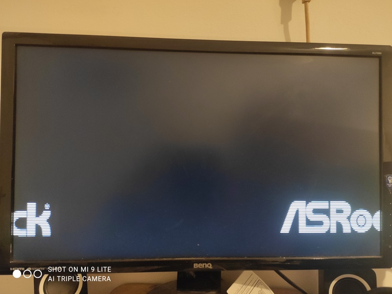

Ik heb vandaag een nieuwe CPU, GPU en voeding in mijn PC gezet (Radeon RX 9060 XT, Chieftec Vega M Series 750W, ARCTIC Freezer 36, AMD Ryzen 7 5700X, moederbord is ASRock350M-HDV). Toen ik m weer opstartte kreeg ik de error uit de titel. Deze gaf mij de optie om verder te gaan met Y of N. In mijn naïviteit drukte ik maar op Y, en sindsdien toont de PC niets anders dan dit:
Afbeeldingslocatie: https://tweakers.net/i/Rryi4CSX2Qd3YC-jRlAl_3gI_uY=/800x/filters:strip_icc():strip_exif()/f/image/tVSCtmu2lul2iTzGDxcVdj78.jpg?f=fotoalbum_large
Voor zover ik kan zien, ligt dit eraan dat de PC mijn SSD niet meer herkent. Ik zie de C: schijf niet meer in boot options staan, alleen de D: schijf waarop geen besturingssysteem staat. Als ik een USB stick met Linux erin steek, start ie prima op, maar herkent ie mijn C: schijf nog steeds niet. Heb geprobeerd t in andere SATA openingen van de voeding t steken of m in t andere SATA slot van het moederbord te steken, maar dit had geen effect. Heb ik mijn SSD vernietigd door bij deze error op Y te drukken of kan ik nog iets doen hier?

Nee, hij lijkt de aanwezigheid van de SSD totaal niet te registreren. Kan me niet herinneren dat ik zoiets heb, maar wellicht heb ik t per ongeluk aangezet toen ik naar de vereisten voor Windows 11 zat te kijken...
Afbeeldingslocatie: https://tweakers.net/i/52HrWHVelwERb5oCE1n8vXvEFfY=/800x/filters:strip_icc():strip_exif()/f/image/a2ZYTq3LaPUDQtuLbHFgrnVv.jpg?f=fotoalbum_large

Beste is om de schijf in een andere pc te testen om te kijken of het nog steeds werkt.
Snelle AI search:
Hoe werken ze samen?
-Hardwarematige Versleuteling: Bij een SED SSD gebeurt de versleuteling op de schijf zelf, in plaats van door de processor van de computer (zoals bij software-encryptie). Dit ontlast het systeem en is veiliger tegen malware.
-Sleutelbeheer via TPM: De TPM bewaart de sleutels die nodig zijn om de SED te ontgrendelen. Tijdens het opstarten controleert de TPM of de hardware en software niet zijn aangepast. Pas als alles veilig is, "geeft" de TPM de sleutel vrij om de SSD toegankelijk te maken.
-Beveiliging bij Diefstal: Omdat de encryptiesleutel in de TPM-chip van dat specifieke moederbord zit (of beveiligd is met een uniek wachtwoord), kan een dief de schijf niet simpelweg in een andere computer plaatsen om de gegevens te lezen.

The_Doman schreef op zaterdag 27 december 2025 @ 21:16:
Afgezien van thermal gel/paste is het altijd ongewenst om nodeloos (kwetsbare) hardware te wisselen.
De nieuwe CPU werkte toch?
Dat je de TMP data moet resetten na CPU wisselen is normaal.
Zorg in ieder geval dat je een een WinPe USB zoals bijvoorbeeld Hiren’s BootCD PE of Sergei Strelec WinPE hebt.
Daarmee kan je beter testen diagnosticeren.
Als je SSD bitlocker gebruikt (waarom?) kan je deze daarmee ook ontsleutelen, als je de key hebt natuurlijk.
Ik heb Hiren's gedownload, maar evenals de Linux wordt mijn verloren SSD niet gedetecteerd. Ik zie nu ook dat mijn nieuwe GPU niet wordt herkend. :/ Wellicht is dat nog op te lossen met drivers en dergelijke. Vooralsnog begrijp ik niet echt hoe ik deze tool het beste kan gebruiken.

  • The_Doman
  • Laatst online: 22:45
Keddoc schreef op zaterdag 27 december 2025 @ 22:26:
Zolang de SSD niet wordt gedetecteerd kan je ook verder niets doen natuurlijk.
Andere (alle) SATA poorten geprobeerd?
De Hiren's USB, en andere WInPEe USB's, hebben alleen de basic GPU drivers, dus verwacht niet dat een nieuwe GPU (volledig) wordt herkend.
Als je beeld hebt werkt de GPU in ieder geval?
En bij een niet meer herkende (SATA) SSD kan je de SSD power-cycle methode nog proberen?

Ja, ik heb m in alle poorten van 1 tot 4 gedaan. Ga morgen een nieuwe SATA kabel kopen om uit te sluiten of die niet kapot is gegaan op de één of andere manier.
Oké top, dan ga ik er maar vanuit dat alles goed komt met de GPU als het besturingssysteem werkt. Zit al genoeg in de stress over deze SSD. >.>
Thanks, ik zal die methode proberen.

  • jeroen3
  • Laatst online: 21:31
Hell-Slave schreef op zaterdag 27 december 2025 @ 21:35:
Een SED schijf heeft een key (TPM?) of een pin code nodig om te unlocken gezien het zelfstandig werkt.
Snelle AI search:
Dan nog steeds zou het wissen van de fTPM geen invloed moeten hebben op de primaire detectie van een device op de sata poort. De uefi boot zou dan om het password moeten vragen. Hiervoor zit er soms bootcode in de disk, vandaar mijn vraag om CSM te booten.
Hier ziet hij helemaa geen ata device. Dus de disk is uit, kapot of de sata poorten staan uit of zijn kapot. Allemaal veel te toevallig.
Grote kans dat een processorwissel ook een uefi reset heeft veroorzaakt. Nu dus de vraag is hoe dit was ingesteld, en hoe dit te herstellen is.

Lijkt wel de conclusie dat gewoon de SSD het begeven heeft. Suckt, maar helaas. Iedereen dank voor de hulp!
Nog een laatste vraagje betreffende het kopen van een vervangende SSD; hoe serieus moet ik de "qualified vendor list" van SATA SSDs op ASRock's website nemen? Veel die nu nog verkocht worden zoals de Kingston KC600 staan bijv niet op hun lijstje, maar waarom zou een SATA3 connectie niet gewoon werken?

  • crazymister
  • Laatst online: 05-11 00:27
Zit er misschien een raid driver in je moederbord ingebakken? Dan kan het zijn dat je bios je drive niet meer herkent omdat bitlocker geactiveerd is en de raid driver dus niet meer gelezen kan worden.
Dit staat bij asus standaard aan bijv, en is ook geactiveerd als je maar 1 schijf in gebruik hebt. Deze zou je dan ook in hiren of linux niet herkennen. (Zelf 1x meegemaakt namelijk )
Probeer eens de raid driver instellingen te veranderen (of uit te zetten).

Ff checken; Is je BIOS firmware up to date? Ik weet niet welke oude CPU je hebt, maar ik neem aan dat je de 5000-serie upgrade hebt gedaan vanuit een oudere CPU generatie in het AM4 platform. Onherkenbare CPU voor het moederbord, dan wordt andere hardware ook niet herkent
Ook met de oude CPU wordt de SSD niet meer gezien.
Keddoc schreef op zaterdag 27 december 2025 @ 18:35:
Heb de oude processor teruggezet inmiddels. Geeft weer de error uit de titel:
Dit keer op N drukken?
