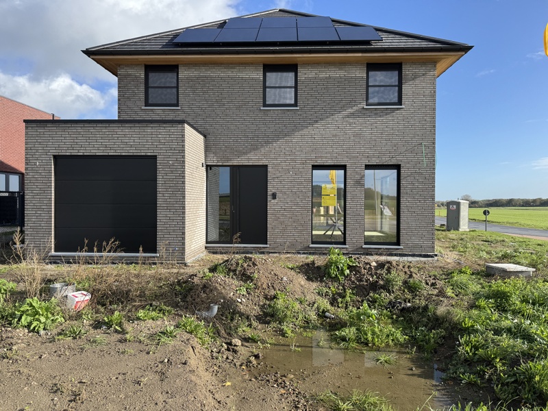

Hey iedereen,
Ik zit met het dilemma of ik mijn dak verder vol leg met zonnepanelen of niet.
Het is een nieuwbouw van dit jaar, ( opgeleverd 14 november, verhuisd 24 november ) waar reeds 16 zonnepanelen van 450wp op liggen, ( 8 ZO 152°, 8 ZW 232° ), omvormer is 6000 watt.
Het huis heeft een piramidedak dus 4 gelijke dakvlakken voor maximaal 8 panelen per vlak. Dakhelling is 35°
Schaduw is langs geen enkele kant aanwezig. Huizen rondom zijn 2 verdiepen met plat dak.
Zouden jullie nog panelen bijleggen op NO 52°en NW 322°, Zoja hoeveel?
Ik heb een 3 fase, 22kw aansluiting.
Tevens reeds 2 x HomeWizard thuisbatterij om wat eigen stroom op te vangen. Ik krijg deze nu niet vol met hele dag zon door warmtepomp.
Wartepomp voor verwarming en water aanwezig.
Nog geen elektrische auto maar zal binnen afzienbare termijn ook gebeuren.

Gezien de lage hellingshoek leveren de noord panelen in de winter amper op. In de zomer leveren ze wel op, maar dan zit je toch al vol. Enkel de NW kan nuttig zijn, omdat je dan je avondpiek verlengd/verhoogd.... Maar om nu voor 8 panelen iemand te laten aanrukken, krijg je veel te hoge vaste kosten.

Beslissingen over zonnepanelen omdat het in december onvoldoende oplevert moet je niet doen. Je maakt van weinig minder weinig met veel kosten.
Op NO/NW levert in december (+- 3 maanden) bar weinig op. De business case is wat leidend zou moeten zijn… en dat zal zwaar negatief zijn.

Dus de conclusie hiervan is dan dat het verdubbelen van de zonnepanelen maar een 50% extra opbrengst brengt, dit is niet zo nuttig dan heb ik het gevoel.
  • DragonWave
  • Laatst online: 18-10 07:08
Ik wil iedereen bedanken voor zijn bijdrage, ik heb besloten niet uit te breiden op dit moment, de zonnepanelen icm de 2 homewizard thuisbatterijen zijn nu de beste oplossing lijkt mij. Ik zou dan beter in de toekomst kijken voor nog een 3de batterij ipv extra zonnepanelen denk ik.
