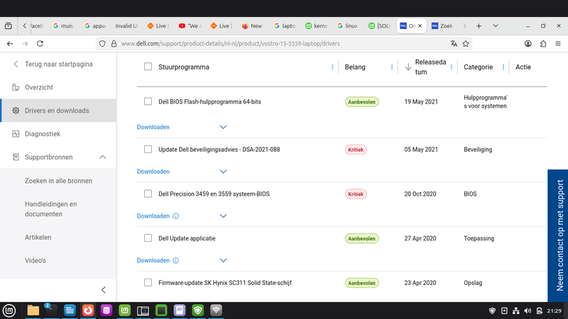

  • l.vaneijck
  • Registratie: Februari 2015
  • Laatst online: 17-09 11:09
Afbeeldingslocatie: https://tweakers.net/i/pDCrwSsbgIEQEYylLx2MSd17v0c=/800x/filters:strip_exif()/f/image/0Mb674nZoCWtILGOifq21g9V.png?f=fotoalbum_large
  • Hero of Time
  • Laatst online: 21:48
Hero of Time
Moderator LNX
There is only one Legend
l.vaneijck schreef op donderdag 25 december 2025 @ 21:13:
ok: ik weet niet of het belangrijk is: maar mijn bios is verouderd, ik begreep dat dat niet uit hoeft te maken?
Uitgaande op je screenshot hier vlak boven, laatste release uit 2020 is qua tijd veroudert ja, maar qua release niet. Uiteraard uitgaande dat die versie daar er ook op staat. Maar voor het testen van de muis in het BIOS maakt het niet echt uit welke release of hoe oud die is. Het gaat immers om de hardware zelf testen.
