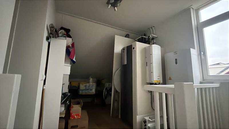

Dat zijn inderdaad ook opties waar ik over nagedacht heb. Ik heb even wat foto's bijgevoegd van de situatie. Het is niet wenselijk dit dicht te maken omdat het veel licht weg haalt. Zoals je ziet heb ik naast de warmtepomp al een wandje gemaakt waar de omvormer op gemonteerd is. Aan de andere kant van de warmtepomp (waar de oude omvormer hing) was niet genoeg ruimte.
We hebben bewust gekozen om de installatieruimte 7 jaar geleden bij de bouw van de woning niet af te sluiten i.v.m. het licht. De warmtepomp en oude omvormer hebben we ook nooit last van gehad. Deze nieuwe omvormer maakt dusdanig veel lawaai bij het laden en ontladen dat je het beneden in de hal heel duidelijk kan horen. Het is gewoon teveel geluid voor een leefruimte.

  • jeroen3
  • Laatst online: 12:41
Verplaats het hele zaakje naar de garage.
Wie wil er nou zo'n enorme stapel lithiumbatterijen naast zijn slaapkamer hebben?
  • No Hands
  • Laatst online: 12:36
lunnie schreef op dinsdag 23 december 2025 @ 09:56:
als je daar de omvormer wat verplaatst naar de zijkant kan dat accupakket bij het raam weg en kun je dat toch prima omtimmeren zonder verlies van licht?
En anders het zeker voor het onzekere en alles naar buiten of in de garage. al je panelen loshalen en optimizers er vanachter weg etc is ook zonde van het geld.

  • lunnie
  • Laatst online: 29-09 18:26
No Hands schreef op dinsdag 23 december 2025 @ 10:11:
De batterijen mogen niet tegen dat "wandje" vanwege het gewicht.
Hele spul naar de garage is zeker het overwegen waard. Maar zoals ik aangaf heb ik m'n twijfels of dat geluid niet door de tussendeur naar de woonkamer heen komt. Dan heb je daar het probleem.
  • jeroen3
Meestal is er geen deur van de garage die aansluit op de woonkamer, maar als die er wel is zal deze waarschijnlijk beter isoleren dan een normale binnendeur vanwege de hogere eisen aan zo'n deur in het bouwbesluit.
Plus in de garage heb je mogelijk meer opties tot het bouwen van een technische ruimte/kast voor deze installatie.
  • lunnie
jeroen3 schreef op dinsdag 23 december 2025 @ 10:44:
Dat klopt, het is een branddeur dus die zou zeker beter isoleren. Maar garantie heb je niet dus ik ben bang dat je nadat de hele zooi verplaatst is nog het probleem hebt.

  • No Hands
lunnie schreef op dinsdag 23 december 2025 @ 10:23:
in de garage is het vast makkelijker om het geluidsdicht af te werken dan op deze overloop
