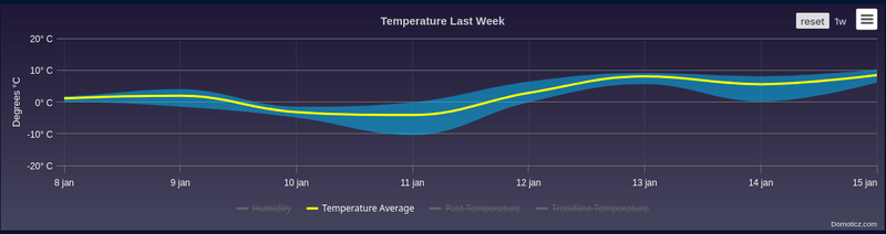

Wegens de hete zomers van tegenwoordig heb ik de woning voorzien van een Daikin split airco unit. 30 Graden boven vond ik niet grappig meer. Er hangen 3 units binnen (woonkamer 3.5kW, kantoor 2kW, slaapkamer 2kW) met een 5.4kW buitenunit. Ze kunnen ook verwarmen hoewel ik daar voor aanschaf een beetje sceptisch over was. In de stookperiode stook ik sinds die tijd hybride. Kantoor en woonkamer verwarm ik met de Daikins, gang en badkamer op gas. De slaapkamer en het opslaghok verwarm ik eigenlijk niet.
Afbeeldingslocatie: https://tweakers.net/i/_noNEUbglGlISb7JrWh9SIiqxDU=/800x/filters:strip_exif()/f/image/4tBGrzcMz1BqzUPWETS6n7W3.png?f=fotoalbum_large

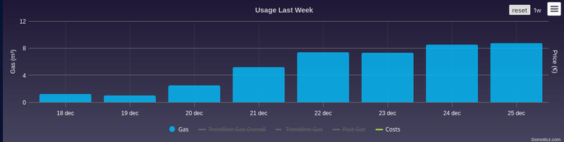

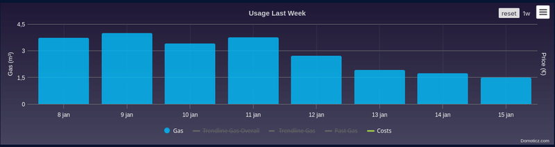

Dat bevalt eigenlijk wel prima zo. Het gasverbruik halveerde sinds ik de Daikins gebruik (februari 2024).
Afbeeldingslocatie: https://tweakers.net/i/RK_n2xKHsFR9rMrFbhfxSbyaSAQ=/800x/filters:strip_exif()/f/image/8XeKzYp9A1DrPiyGKRxkWjnH.png?f=fotoalbum_large

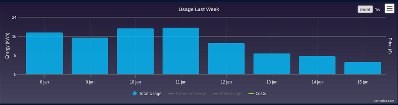

Het stroomverbruik van de Daikins:
Afbeeldingslocatie: https://tweakers.net/i/kNLVTdAQN2p2vF8UkMsaqMWdEAQ=/800x/filters:strip_exif()/f/image/tyilZOoXJSh8QjE6uKHn44pT.png?f=fotoalbum_large
Al met al verwarm ik het huis nu goedkoper dan met alleen gas. Het effect van iedere maatregel afzonderlijk zie ik duidelijk terug.

Het gasverbruik was zo'n 650m3 voor de plaatsing van de Daikins. Sinds vorige maand zijn een paar grote ramen vervangen voor triple glas. Dat was deels enkel glas en deels jaren 80 dubbel glas.

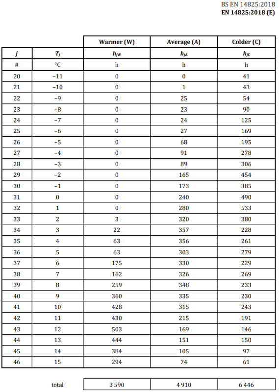

Dit is de tabel waarmee sCOP berekend uit de EN 14825. Daar zit gewoon een weging in van het aantal uur dat iedere temperatuur voorkomt in een gemiddeld klimaat. Nederland en Belgie vallen in deze norm onder gemiddeld klimaat.
Per graad buiten temperatuur is in onderstaande tabel het aantal stookuren aangegeven.
Afbeeldingslocatie: https://tweakers.net/i/sK8ZeBAego8a41_aT22_EPPtESI=/x800/filters:strip_exif()/f/image/GSe5NW48V5ulcaCcYbotuxOZ.png?f=fotoalbum_large
Waar geen rekening mee gehouden wordt is de luchtvochtigheid. Die is vast gelegd in de EN 14511
Voor LW WP zijn dit de standaard test condities:
7 °C buitenlucht:
87 % relatieve luchtvochtigheid
2 °C buitenlucht:
83 % relatieve luchtvochtigheid
−7 °C buitenlucht:
85 % relatieve luchtvochtigheid
Is het dus 2 graden bij 97% luchtvochtigheid dan krijg je veel meer defrosts dan dat ze bij de test hadden en zal je COP lager zijn dan wat de fabrikant heeft opgegeven bij die temperatuur.
Al met al zegt sCOP dus wel veel over de efficientie van de machine en kan je best met dit getal met een klein korretje zout rekenen. Een (s)COP van 1 trekt nergens op bij een fatsoenlijk ontworpen systeem.

Even een update!
Zoals ik zondag had aangegeven heb ik de CV op 45 graden ingesteld. De kamerthermostaat op 20.5. De 2 radiatoren (keuken en woonkamer) heb ik ingesteld op iets meer dan dat zodat de ruimte goed verwarmd is. De gang staat ingesteld 19 graden en de badkamer op stand 2 (18-19 graden). Dit draait dus al zo sinds zondag.
- De CV weet het huis comfortabel warm te houden
- Zon op de woonkamer is lastig, dan wordt de ingestelde temperatuur snel bereikt en koelt de rest af
- De dip daarvan corrigeren gaat ook zonder problemen (capaciteit over dus)
- De gang bevat op dit moment nog een oude voordeur en enkel glas in zijlicht en bovenlicht. Deze wordt in april vervangen
- Gemeten met de warmtebeeldcamera is de buitenmuur van een onverwarmde schuur nu -10 graden. De buitenmuur aan de kant van de woonkamer haalt tegen het plafond -7.5.
De resultaten (zondag was 21-12):
Temperatuur:
Afbeeldingslocatie: https://tweakers.net/i/faxKynbhY7hu9o2ttxtS8WT5y6w=/800x/filters:strip_exif()/f/image/ulpo3nF0WmXYZtkp5NY0fGRo.png?f=fotoalbum_large
Gasverbruik:
Afbeeldingslocatie: https://tweakers.net/i/WHY438JlwxbIWnZnns7jQ4sG99U=/800x/filters:strip_exif()/f/image/KCK9HRB3jL5PbAGvraB0L6Wo.png?f=fotoalbum_large
Gasverbruik per uur:
Afbeeldingslocatie: https://tweakers.net/i/3ib2SxdUX_snxIptoLduIJN-oIU=/800x/filters:strip_exif()/f/image/b4Ucy9zyWB4TL3rALo40kWax.png?f=fotoalbum_large
Wat de Nefit nu doet:
Afbeeldingslocatie: https://tweakers.net/i/otx65PpvGMZKvxw2EhgJPbu8u5A=/800x/filters:strip_exif()/f/image/HKuvegXUDqqokMsBskREwQQ9.png?f=fotoalbum_large
Heel duidelijk te zien wanneer de zon zijn best doet. De retourtemperatuur is op dit moment 38.5 graad. Precies wat @iichel bedoelde. Het verschil is 6.5 graad.
Als ik dan afgelopen nacht rond 6 uur pak, het was op dat moment -5.5 graden. Het gasverbruik in dat uur was 0.44m3. Met 9.77 kW/m3 is dat 4.30kW voor een temperatuursverschil van 26 graden (20.5 + 5.5). Dat maakt als ik het goed heb een warmteverlies van 165W/graad.
Nu even het verlies van de voordeur meenemen : oppervlak 4,25m2, enkel glas (u=5.6), DeltaT=25 : 600Watt.
Totaal zou dat 3.7kW zijn, dus met een nieuw kozijn/deur zit ik op 142W/graad.
Tot zover de test, ik ga weer over op airco nu. Graag jullie mening! :)

Laat ik nog even een update geven. De afgelopen week draaide 2 airco units continue. De ingestelde temperatuur was 17 graden en de thermostaat in de woonkamer was die hele week 20-21 graden. Het was absoluut comfortabel. Voor de radiator in de gang en in de badkamer deed de ketel ook zachtjes mee. Deze is ingesteld op 45 graden.
Afbeeldingslocatie: https://tweakers.net/i/S0JVoGRBfPxkQAm4cf8Go9z41Ug=/800x/filters:strip_exif()/f/image/iJIy2uIg5r1rm7BtHvLJabDW.png?f=fotoalbum_large
Afbeeldingslocatie: https://tweakers.net/i/im6xJPSq2BChzBgmntBreSbk9Hk=/800x/filters:strip_exif()/f/image/DMkRLpYvI0MSs6tBbZnES6qr.png?f=fotoalbum_large
Afbeeldingslocatie: https://tweakers.net/i/XvRfmYYE7FxNJepQjBo3rb4bDE0=/800x/filters:strip_exif()/f/image/dcSHBRMtZpb6FGEYgAWQpkjO.png?f=fotoalbum_large
Als ik dit zo zie zou een L/W warmtepomp het makkelijk aan moeten kunnen.
