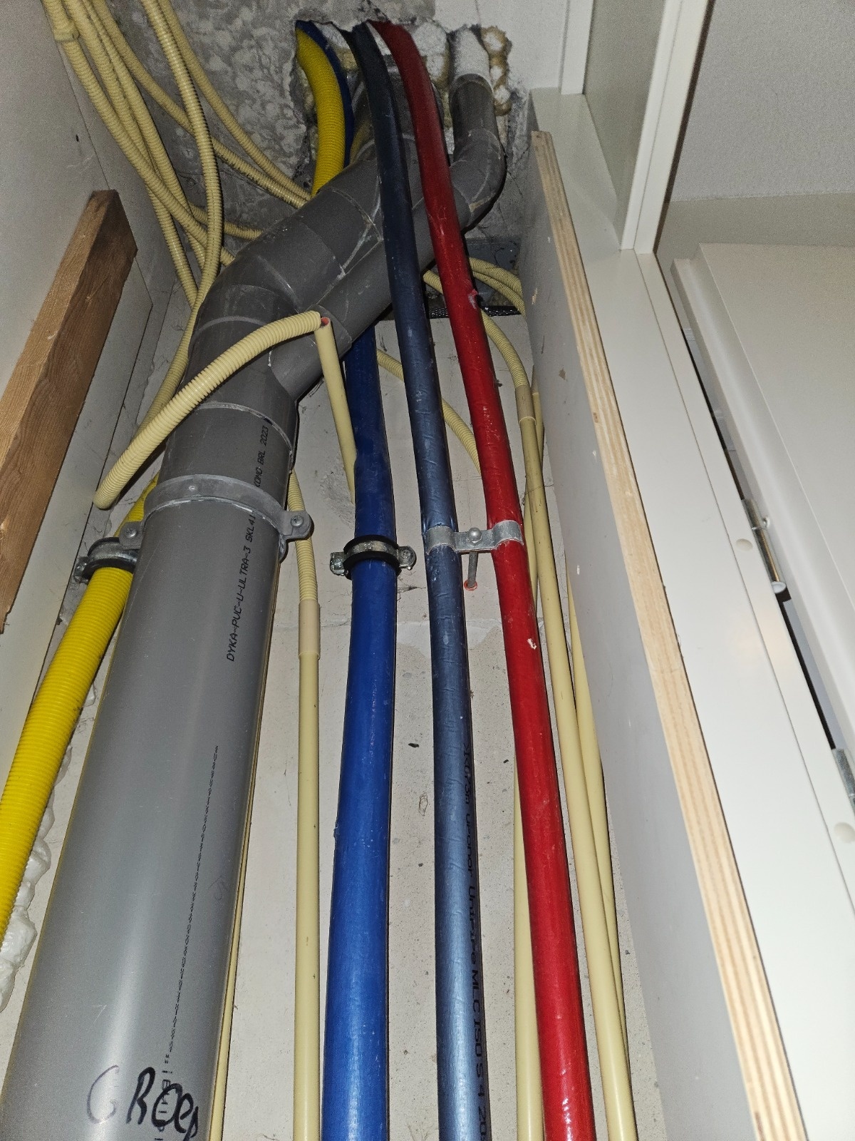

Ik heb het nagemeten, en inderdaad zijn de leidingen naar de radiators allemaal 15/16mm. Dat gaat hem dus niet worden. In de meterkast lopen wel 22mm leidingen voor zover ik weet.

Uit de post is genoeg te zien: geen dikke dubbele luchtkanalen, wel zo te zien 4 waterleidingen. Dat moet dus wel CV water als bron en tapwater aan-en afvoer (naar douche) zijn.

Sorry, ik was iets te kort door de bocht en te gehaast. Had wel de 2 leidingen gezien maar dat was niet meer dan logisch ivm aansluiting SWW.

Ivm de 15mm leidingen ben ik de meterkast nog even ingedoken. Hier heb ik de aanvoer- en retour-leidingen aangetroffen in 22mm:
Afbeeldingslocatie: https://tweakers.net/i/R14cjzWYh-s-fhGmodz6EzsWthk=/fit-in/4920x3264/filters:max_bytes(3145728):no_upscale():strip_icc():strip_exif()/f/image/HvShWQRo9KsKhUQCZmGkj2Ws.jpg?f=user_large
Voor de opstelling wordt het tegen de muur van de garage bij het terras denk ik. Leidingen kunnen dan door de garage naar de meterkast en op de hierboven getoonde leidingen aangesloten worden. Ook kan ik op die manier makkelijk een 5-aderige kabel naar buiten brengen.

The Executer schreef op dinsdag 30 december 2025 @ 19:30:
Gas helemaal de deur uit gaat niet lukken, we koken nog op gas.
Ik weet niet wat voor gas plaat je hebt, maar in mijn geval was het een 60cm.
60cm inductie platen staan voor peanuts op marktplaats. Mijn meterkast staat met de rug naar de keuken, dus het was ook niet meer dan een gat boren en 5x2,5mm2 erdoorheen steken. (Elektra doe ik zelf, paplepel pa)
Een fijn regelbare (0-9 in halve stappen bijvoorbeeld) plaat is voor mijn kookervaring, én nog veel meer de schoonmaak ervaring superieur aan gas.

Ronald schreef op dinsdag 30 december 2025 @ 19:58:
Voor zover ik weet hebben wij ook een 60 cm plaat. Meterkast zit aan de ene zijkant woning, keuken zit aan de andere zijde. Vloer heeft 20cm piepschuim als isolatie, en dan nog door beton. Ligt wel een loze buis richting keuken (hoe die buis loopt is maar de vraag), maar hier ga ik geen 5-aderige kabel doorkrijgen.
"We don't make mistakes; we just have happy accidents" - Bob Ross - Zoek je een referral-link voor DeWarmte? Stuur een DM!
  • Ronald
  • Laatst online: 01:32
Is dat een 16, of 19mm?
Voor een courante plaat heb je 4 aders nodig (L1,L2,N, aarde) en dat kan door 16mm.
De vraag is of je er een trekveer door krijgt :-)
[ Voor 19% gewijzigd door Ronald op 30-12-2025 20:11 ]
