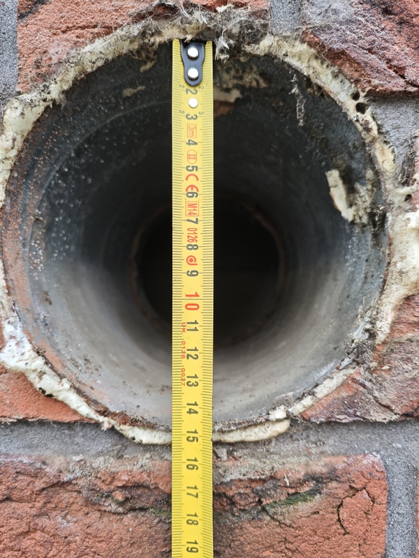

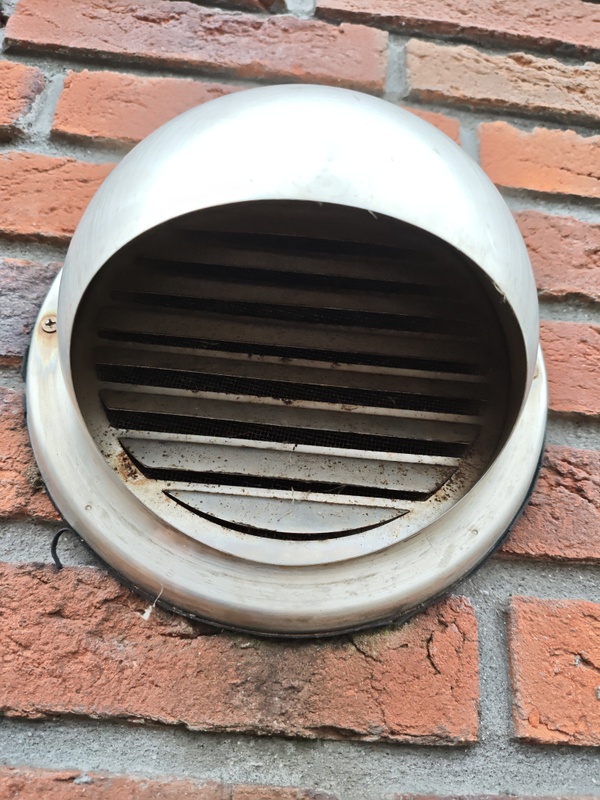

Mijn vraag
Er komt veel kou het huis binnen via de afzuigkap als deze niet aan staat, je voelt het als je in de keuken staat en de wind erop staat. In de winter voelt de afzuigkap ook koud aan. Vanuit de afzuiger boven de kookplaat hangt een buis van zo'n vier meter naar de buitengevel met twee bochten. Dit omdat degene die het heeft aangelegd waarschijnlijk het buitenpunt niet naast de voordeur wilde.
Afbeeldingslocatie: https://tweakers.net/i/mUM661tVTSTNk6CfHbKyrMlhIa8=/x800/filters:strip_icc():strip_exif()/f/image/h7E7HIXd9Pd9vdjBxNNYBlCj.jpg?f=fotoalbum_large
Afbeeldingslocatie: https://tweakers.net/i/cfUDn7KvP4nUCbqquk4Two_8ex0=/x800/filters:strip_icc():strip_exif()/f/image/H8XPDcHlW2lcSqpTy6mOW0XN.jpg?f=fotoalbum_large
Ik heb het filter aan de gevel losgehaald, zit nu en soort van rooster op met een binnen diameter van zo'n 14 centimer.
Maar: ik lees online over een terugslagklep maar ook dat dat geklepper oplevert bij veel wind.. en misschien dat het aan mijn woonplaats ligt, maar er staat hier behoorlijk wat wind.
Een ander alternatief was eentje van 170 die op stroom gaat, maar dat valt niet netjes weg te werken..
https://www.kastenkeuken....p-naber-compair-flow-150/
Bijvoorbeeld.. maar is die 150 niet te groot? En maakt de afzuigkap met 4 meter buis wel genoeg afzuiging om hem open te laten klappen?
De buitenklep/rooster kan trouwens ook gewoon vervangen worden als er een beter alternatief is
  • JukeboxBill
  • Laatst online: 21:18
Je zou het eens kunnen proberen met zoiets
https://www.spirototaal.nl/terugslagklep-150mm-inline.html
Die kan je in het kanaal schuiven waardoor de wind er niet zo veel vat op heeft.

Heeft dat roostertje wat je nu hebt uberhaupt wel genoeg doorlaat voor een afzuigkap?
Zeker als daar ook een een gaas in zit...
Mogelijk zitten er ook in je afzuigkap al klepjes, alleen kunnen deze door vuiligheid vast kleven.
Onderzoek dat eerst eens.

Die Thermobox is wel heel interessant, woon in een hoekhuis en hebben de afvoer met een korte pijp direct naar buiten. Maar als de wind erop staat altijd klapperen en komt ook relatief veel kou vanaf.
Maar ik ben Buurman en Buurman in 1 persoon. Ik kan amper een gat recht boren. Dus ben wel geïnteresseerd, hoe moet je zo'n Themobox monteren? Is dat een kwestie van recht in de bestaande pijp drukken of moet je dan aan nieuwe pijpen en dergelijken?

Die van mij komt vandaag binnen, volgens de instructie handleiding online zit er iets van een strip waarvan ik het plastic af moet halen en daarna gewoon in de buis moet drukken.
Ik ga het zien vandaag

Je kunt hem gewoon in de bestaande buis drukken. Even goed op de diameter letten bij het bestellen.

Nou, kon hier zo de bestaande pijp in van de foto in de TS. Was zo gedaan, maar weet dus niet of die nou wel stevig genoeg vast zit.
Wel meteen getest met de afzuiger aan en werkte prima
