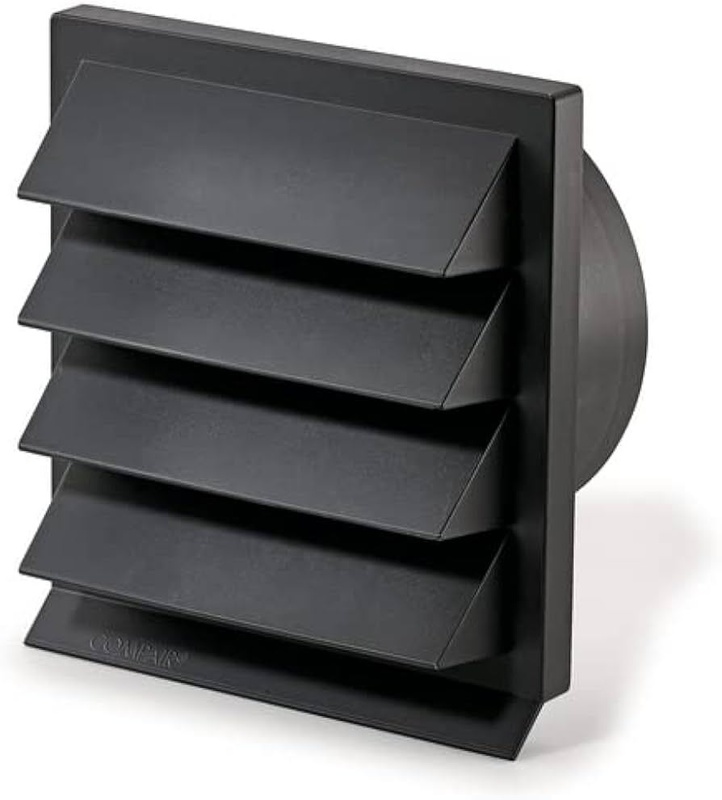

Afbeeldingslocatie: https://tweakers.net/i/F8I0f5JBF3FdRvb4CiXPOfktGtQ=/x800/filters:strip_icc():strip_exif()/f/image/YsjSBqc63yJwpvmPxEAZvVOl.jpg?f=fotoalbum_large
Ik heb dit rooster van Naber er toen bijbesteld. Zou een bolrooster een oplossing kunnen zijn?
  • Wolly
Bytebandit schreef op vrijdag 6 december 2024 @ 11:27:
Ik wilde alleen weten of de wind niet vol erin waait, dat lijkt mij met dit rooster ook niet het geval.
Zelf heb ik een bolrooster met Naber en geen last van geklepper.
Blijkbaar is er een zuigkracht die jouw kleppen open trekt, is er een overdruk in jouw huis? Hoe is de ventilatie in de woning geregeld?
Mijn Naber zit overigens in spiro buis welke goed ingepakt is met steenwol, ik moet goed luisteren of hij opent/sluit.
[ Voor 7% gewijzigd door Wolly op 06-12-2024 11:32 ]

Ik had ook regelmatig last van klapperen bij veel wind.
Het rooster vervangen door een Renson variant waarbij alle lamellen verbonden zijn met elkaar, en dus allen samen opengaan. Zodoende gaan ze niet meer zo makkelijk open en gaan ze niet afzonderlijk klapperen door een windstoot.
Het hangt er intussen een goed half jaar en nooit meer geklapper gehoord, zeer tevreden over dus.

nightgold schreef op vrijdag 6 december 2024 @ 20:24:

gertraaf schreef op vrijdag 6 december 2024 @ 21:10:
Welke precies en in combinatie met de terugslagklep van de TS?
Ik geloof dat het de "Renson Rooster 433" is.
Als ik het goed herinner heb ik hem hier gekocht, kan ook de concurrent zijn maar was zeker dit rooster.
Nee geen terugslagklep. Het is een overdrukrooster dus het gaat enkel open bij overdruk (van binnen naar buiten). En sinds de lamellen niet meer klepperen kan er op die manier ook geen wind naar binnen.
Wel zorgen dat het goed aansluit op je gevel zodat er geen lucht langs kan komen.
