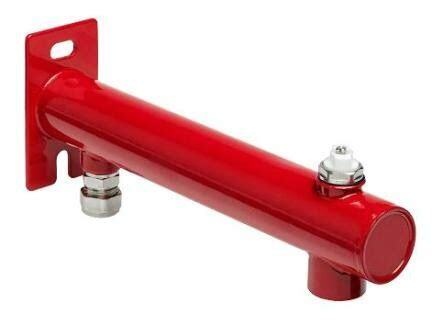

Vullen van de installatie kan volgens mij wel via deze aansluiting. Echter normaal zit er boven een expansievat van de cv een ontluchter zoals op plaatje hier beneden.. Die is hier blijkbaar vervangen door een vul punt. Dat maakt het ontluchten bij expansievat lastig.
Afbeeldingslocatie: https://tweakers.net/i/Pn3yHwkYgr4CUSVaZiYryLvZTwQ=/fit-in/4920x3264/filters:max_bytes(3145728):no_upscale():strip_icc():strip_exif()/f/image/tabHP4pkl60YyaLmzDNwtqCp.jpg?f=user_large
Mijn advies is om een aparte vul/aftapkraan (zie link beneden) te plaatsen in de leiding van expansie vat naar ketel.
Als je regelmatig moet bijvullen dan zou ik dat binnenkort (laten) uitvoeren. Anders komende zomer als verwarming uit kan.
Dan ook nieuwe ontluchter boven expansievat.
https://flamco.aalberts-h...7_kfe_valve_3d_s81024.jpg
Och ontluchten gaat ook prima met die vulkaan.
Een beetje je verstand gebruiken dan kan dat net zo goed.
