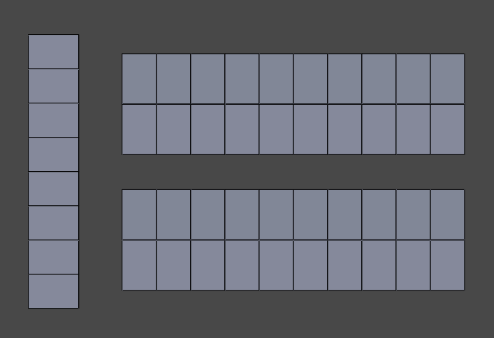

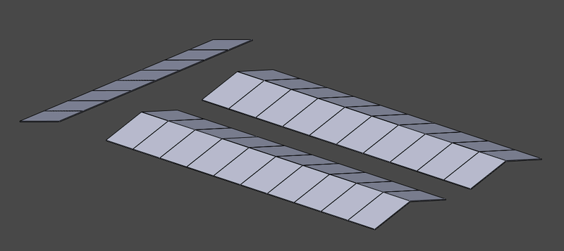

Hier heb ik voor de beeldvorming snel een opzetje getekend (aantal panelen enz. nog niet definitief)
Afbeeldingslocatie: https://tweakers.net/i/VnwfM0XKt4L42fR8DJq9K6RKHvM=/fit-in/4000x4000/filters:no_upscale():strip_exif()/f/image/bwTsn1gwByi5122rFErSx20U.png?f=user_large
Afbeeldingslocatie: https://tweakers.net/i/AL8eM4M5PcqkxY8yCDziWA3Eo34=/800x/filters:strip_exif()/f/image/cIYXFnK84Yj1IAJob47vktQs.png?f=fotoalbum_large

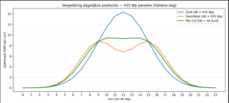

Ik heb chatgpt om een dagopbrengstgrafiek gevraagd van 3 mogelijke opstellingen. En dan krijg ik dit:
(hoe betrouwbaar dit exact is weet ik niet, maar de curves zien er redelijk hetzelfde uit als het geen wat ik online kan vinden over Z en O/W).
Het gaat mij voornamelijk om de dip in O/W als de zon op Z staat en hoe ik die er uit krijg en wat dat voor invloed heeft op de opbrengst als de zon volledig op O of W staat.

ipv een LLM een berekening te laten maken kan je misschien beter deze pagina gebruiken:
https://www.thomasberger.be/pv/pvcalc/
Al jaren geeft het eem goede indicatie van wat er mogelijk is met een bepaalde opstelling, maar het blijft altijd een inschatting.
En wat je ook doet .. zorg dat je opstelling niet meer hoeft te veranderen, denk na over toekomstige bomen en struiken die gaan groeien, gebruik van de grond voor bijvoorbeeld andere doeleinden. Misschien wel hoger op poten en een mooie moestuin er onder?
En kijk eens naar historische tarieven rond de lunch .. misschien is de dip (als die er echt is) wel geen probleem maar juist prettig als de tarieven toch al bijna negatief zijn rond dat tijdstip? En kijk zeker ook naar andere dagen in het jaar om een beter gevoel te krijgen.

Gebruik alsjeblieft geen PrutsBots voor dit werk... Blijkt maar weer, want met de geschetste opstelling klopt de opbrengstgrafiek echt helemaal niet.
Huiswerk opnieuw dus:
Ontwerp: https://www.sunnydesignweb.com/
Inzicht maximale dagcurve: https://www.thomasberger.be/pv/pvcalc/

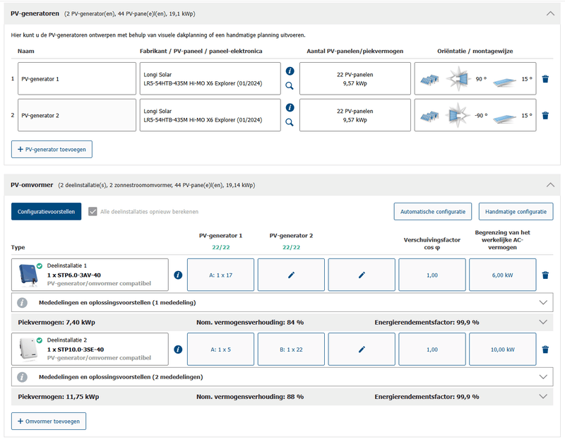

Nu is het zo dat er deze week bij de groothandel nog een actie loopt op bepaalde SMA omvormers. Waaronder bv:
Tripower 4kW, ±290 eur.
Tripower 6kW, ±340 eur.
Tripower SMART ENERGY 10kW, ±1850 eur. (Hybride).
Op zich leuke prijzen!, zeker voor de "gewone" tripowers. Nu heeft qua stringomvormer SMA toch al een behoorlijke voorkeur, omdat ik niet graag een volledig chinese omvormer heb.
Nu heb ik even snel in sunny design gekeken wat ik hier mee zou kunnen.
Optie 1 (16kW)
Afbeeldingslocatie: https://tweakers.net/i/v-rRmM1koWeyDJNXMhdin1P-RAA=/800x/filters:strip_exif()/f/image/1TpwYovzNT6LE8gUKbTh32lu.png?f=fotoalbum_large
Optie 2 (18 kW, die ik dan softwarematig nog terug kan zetten op 17)
Afbeeldingslocatie: https://tweakers.net/i/pVfVQ91L4tFpuzPo_FnZ1dwVtoU=/800x/filters:strip_exif()/f/image/H6xK4XSTEexheB2peMlhhUTS.png?f=fotoalbum_large
Nu na nog een keer stoeien met de configurator lijkt het er op dat het ±28 panelen Oost en ±28 panelen west mogen zijn bij deze optie.
Aantal panelen en verdeling panelen/string etc. nog niet definitief. Maar gaat er mij meer om wat ik met deze omvormers (uit de actie) zou kunnen in dit 17kW geval.
Ik lees bij SMA dat je maar 1 hybride omvormer van hun in je systeem kan hebben. Waar je wel niet hybride omvormers aan toe mag voegen.
Verder zie ik dat er maar een beperkt aantal batterijen geschikt zijn om op een SMA hybride omvormer aan te sluiten. En die zijn relatief duur. Nu heb ik in het beginstadium ook nog niet direct een batterij nodig. Dat zou pas over een aantal jaar spelen.
Begrijp ik het goed dat als ik de hybride omvormer heb en als daar een batterij op aangesloten zit. Dat deze dan bij uitval van het grid naadloos overschakelt op de batterij/PV en bij gridinschakeling ook weer terug?

De kracht van SMA komt niet naar voren met dergelijk korte strings. Nul schaduwbeheer.
Ik zou proberen met 1 omvormer te werken.
