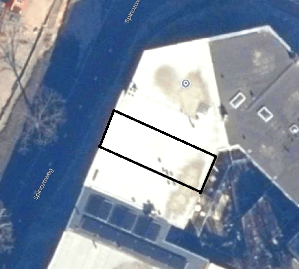

In aanvulling op wat assje al aangaf: we hebben een plat dak, huis staat richting Noord-West / Zuid-Oost zonder schaduw (heel soms een klein beetje van een boom verderop, maar dat valt in de praktijk erg mee).
Afbeeldingslocatie: https://tweakers.net/i/6GeSerqmr10OEs-cdSIW2gaZrEk=/fit-in/4000x4000/filters:no_upscale():strip_exif()/f/image/VZ87OsQoKEiHqu9vVHVa0RN5.png?f=user_large

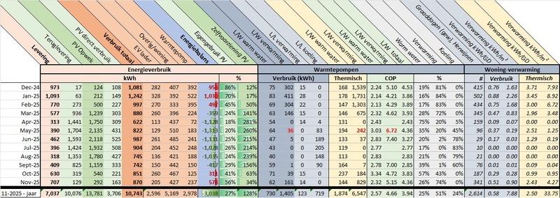

Maar met mijn gemiddeld 4500kWh wat ik opwek gooi ik nog 2000 weg en straks dik betalen.. en ja ik heb bekende die meer dan 4000/5000kWh over houden van opwekken.
Je denkt nog in saldeertermen, niet meer relevant.
Ik wek op jaarbasis 128% van mijn verbruik op maar dek alsnog maar 34,5% van mijn verbruik af (met 27% eigen verbruik) Ik zou zo nog meer panelen leggen als mijn dak niet vol zou zijn.
Afbeeldingslocatie: https://tweakers.net/i/30cVAqOA1QMz18Zh_I-kXh0-bPE=/800x/filters:strip_icc():strip_exif()/f/image/ZGpWz23ltPcHtO6BpYsVko2P.jpg?f=fotoalbum_large

Ik vind je prijzen duur. Ik heb zelf sma 5kVA en 20 panelen 450Wp, 10 oost en 10 West. Voor 6500€, volledig laten plaatsen. En in Vlaanderen zit daar ook nog eens 6% btw en 150€ keuring in.
Bijkomend: je moet het totaalplaatke bekijken, uiteindelijk moet je er vanuit gaan dat je woning volledig elektrisch wordt. Al is het pas binnen 5 á 10 jaar.
Mijn airco draait standaard van 9h tot 17h om te verwarmen/koelen en de boiler doet een cyclus van 13h tot 15h om zoveel mogelijk eigen zonnestroom te gebruiken.
Afgelopen november 150kWh opgewekt, 50kWh teruggeleverd aan het net, 200kWh afgenomen van het net.
