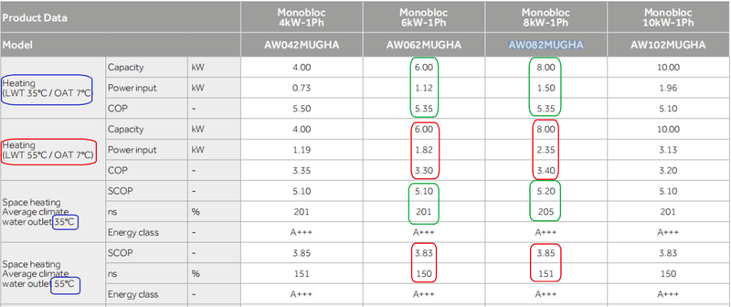

Proton_ schreef op woensdag 3 december 2025 @ 10:52:
@noucmen de "6 kW" is bij 7 graden "outside air" en 35 graden voor het verwarmingswater, vandaar A7W35. Jij wil weten wat het vermogen is bij A-7W45. Dat kan zomaar 4 kW of minder zijn en dus te weinig.
Tip: zorg dat je de FAQ begrijpt, we zijn beschikbaar voor vragen :)
Dankzij je vraag nu weet ik hoe ik de datasheet moet lezen. Het is inderdaad duidelijk: de 8 kw verbruikt altijd iets meer, om van A7 naar W35 of A7 naar W55 te brengen,
Afbeeldingslocatie: https://tweakers.net/i/ns2WLQPpAl7bw7675E1f-IxfrMg=/800x/filters:strip_exif()/f/image/fpS1vdCnO1Esq30JyfhRfeWq.png?f=fotoalbum_large
Dus, als ik zuinig wil gaan: zuinig verbruiken op een zuinig verwarming, dan is de 6 kw beter.

Aangezien de 4 kw maar 50% van de 8 kw verbruikt, komt een gedacht naar mijn hoofd:
"Als ik mijn zuinigheid niet te veel wil veranderen, dan heb ik een grote winst"
- Huidig: 5 GJ douche, 12 GJ ruimteverwarming = 17 GJ
- Toekomst: 7 GJ douche, 20 GJ ruimteverwarming = 27 GJ = 900 m3 gas --> 4.55 Kw warmte pomp nodig, maar misschien 4 Kw is al genoeg voor een Jaga systeem plus Evohome zonneregeling ?
[ Voor 3% gewijzigd door noucmen op 03-12-2025 13:20 ]

@noucmen ze hebben een ander modulatiebereik. Dat hoeft geen hoger verbruik te betekenen. Als je op een dag 24 kWh warmteverlies hebt moet de 6 kW variant 4 vollasturen draaien en de 8 kW variant maar 3.
De vraag was of de "6 kW" variant bij -7 nog voldoende levert. Je screenshot vertelt dat niet.
Oja tijdens inregelen zet je de EvoHome uit. Zodat je de warmtepomp niet de schuld geeft van zijn slechte regeling.

nee je leest de datasheet niet goed. Er gaat echt weinig verschil in zuinigheid zitten tussen die 2 dingen. Belangijker lijkt me inderdaad dat je er echt zin in hebt om een nieuwe hobby op te pakken OF een installateur in te huren die weet waar hij/zij mee bezig is.

@noucmen dat is een folder/catalogus, geen datasheet.
Misschien staat er iets zinnigs in de installatiehandleiding of andere technische documentatie zonder mooie plaatjes? Kijk maar in de andere merktopics wat je in een installatiehandleiding zou moeten vinden.
Edit kijk, daar staan nuttige tabellen in.
Let wel dat dat ex defrosts is (denk ik), maar valt me erg mee.

Mijn excuses, ik heb dit bedoeld https://www.gaf.be/pdf/r2...ng_data_book_20240808.pdf
Klinkt erg een Engineering databook
Dus ik heb nu
- Engineering databook: https://www.gaf.be/pdf/r2...ng_data_book_20240808.pdf
- Installation Manual for AW062MUGHA https://haier-ac.pt/wp-co...LANGUAGE_22.01.2025-1.pdf
- Haier HVAC technical book: https://www.gaf.be/pdf/ha...echnical_book_2024-25.pdf
Ik ga nog op zoeken
Solar 7500 Wp = 5500 Kwh, WarmtePomp=Haier AW062MUGHA Monobloc GT, veel e-bikes,
