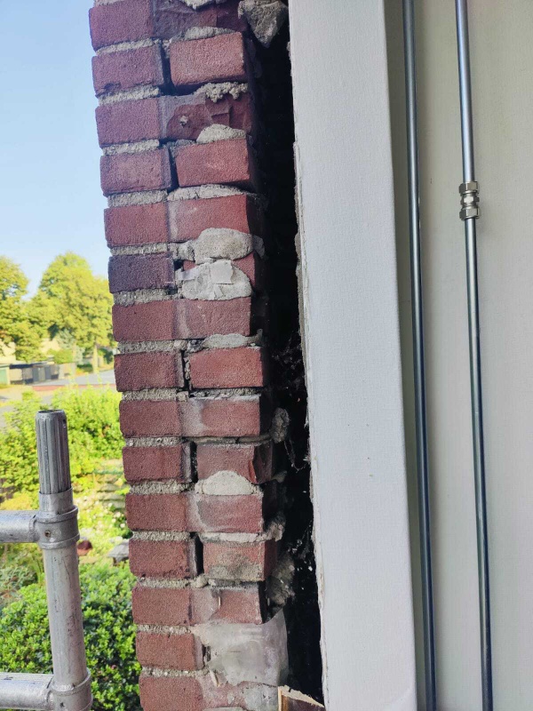

Ik denk daarom aan het laten isoleren van de spouw. Het huis is gebouwd in 1972, maar ik weet helaas niet hoe breed de spouw is. Wel heb ik nog een foto van toen de kozijnen werden vervangen, dus misschien is daar iets uit af te leiden.

Stop een duimstok in de open stootvoeg, en trek hier 10 cm van af zodat je de cm spouw weet.

een isolatiebedrijf komt die spouw voor je opmeten, dat hoeft je niet zelf te doen. als er wol wordt ingeblazen is dat normaliter glaswol.
