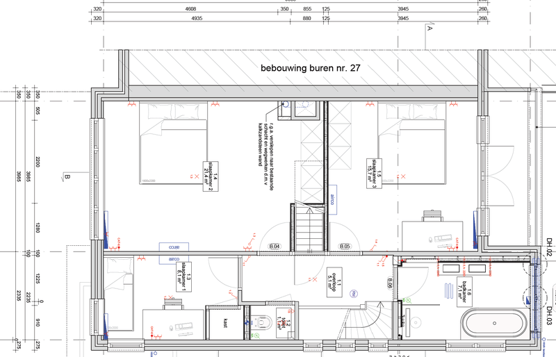

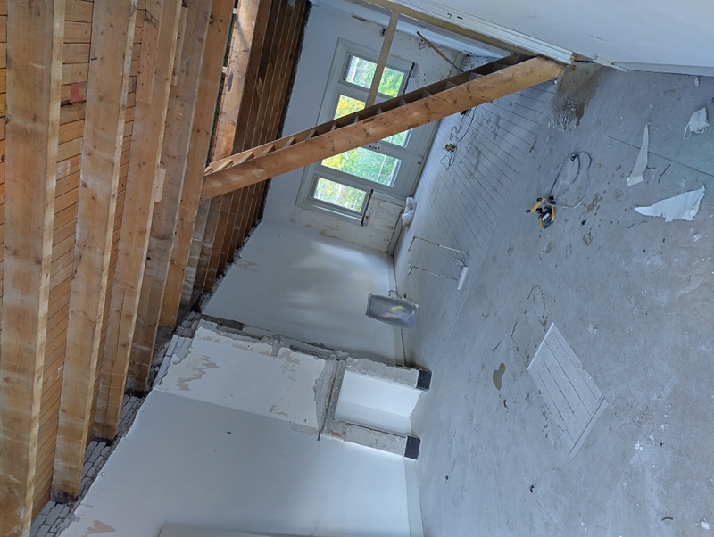

Ik ben in het bezit van een mooie jaren '30 woning waar al tientallen jaren niets aan is gedaan. We zijn de woning volledig aan het strippen; alle leidingen eruit (elektra, water, afvoer, etc), vloeren eruit, isoleren etc. Voor de eerste verdieping twijfelen we wat we aan verwarming moeten kiezen.
De woning heeft een spouw van 6cm welke opgevuld gaat worden met EPS parels. We doen bewust geen voorzetwanden (andere discussie, niet van belang voor nu) Er zit nu dubbelglas in, dat wordt op den duur vervangen door HR+. De tussenvloeren worden (tussen de balken) geïsoleerd met +-10cm isovlas en de vloer op de eerste verdieping krijgt een zwevende dekvloer om geluid tegen te gaan. De badkamer krijgt vloerverwarming en een handdoekenradiator.
Het huis zal nog verwarmd worden met een CV maar op den duur wellicht met warmtepomp (voorbereiding wordt getroffen).
Maar, wat te doen met de slaapkamers, hoe krijgen we deze warm op de zeldzaam koude dagen van het jaar?
Ik heb uiteraard al e.e.a. uitgezocht, maar wellicht dat jullie nog wat ervaring hebben waarmee je mij verder kan helpen:
- Airco's vinden we niet wenselijk om mee te verwarmen: continu luchtstroom, geluid en snelle afkoeling als je het apparaat weer uitzet.
- Laagtemperatuur radiatoren kan, maar ik vraag me af hoe snel deze kunnen verwarmen. We kunnen in elk geval de leidingen laten leggen just in case.
- Vloerverwarming in de slaapkamers kan ook, maar is kostbaar. En voor zover ik begrijp duur het lang om je kamer op temperatuur te krijgen terwijl ze hooguit voor een paar uurtjes in de avond warm dienen te zijn (dus niet de hele dag/nacht). We slapen het liefst in de kou met een raam open:-). En ook deze moet geschikt zijn voor laagtemperatuur i.v.m. de ambitie voor een warmtepomp.
- Elektrische radiatoren kan ook, we kunnen specifieke stopcontacten laten aanleggen per kamer om hierin te voorzien. Ik vraag me af wat dit verschilt met laagtemperatuur radiatoren.
We gaan alle leidingen opnieuw aanleggen, dus dat is geen belemmering. Wat zouden jullie doen? :?

Tussen airco en LTV zit nog de optie fancoils. Daarmee kun je eventueel onder het condensatiepunt koelen in de zomer mocht je dat willen.
Ik heb zelf al mijn stalen leidingen vervangen voor alupex. Vloerverwarming moet je wel dichtdraaien als je onder het condensatiepunt gaat.
  • pagani
Je vergist je in de werking van LTV (zowel vloer als radiator): Je ketel of warmtepomp begint zodra het ook maar iets afkoelt de massa te verwarmen. Als je huis goed genoeg geisoleerd is wordt het niet ineens "koud" in huis, immers koelt een goed geisoleerd huis niet ineens af van zeg 20 graden naar iets onder de 18 graden. Je gaat ook niet wachten tot de temperatuur onder de 16 graden ofzo zakt om te verwarmen, je verwarmt gewoon continu op laag vermogen.
Elektrische radiatoren verschillen met normale in de zin van dat ze zo'n vijf keer meer energie verbrassen vergeleken met een warmtepomp. Bij een verbouwing/renovatie als de jouwe is het volgens het bouwbesluit zelfs verboden om een elektrische verwarming als hoofdverwarming toe te passen.

Als het echt om die zeldzame koude dagen gaat dan is elke vorm van duurzame warmte geldverspilling (IMO) en dan zou ik voor elektrische radiatoren gaan. Maar wees wel gewaarschuwd, want je schrijft dit over airco:
Alle vormen van verwarming die weinig aan staan zullen dit probleem hebben. Ook een elektrische radiator. Vloerverwarming zal de warmte langer vasthouden, maar ik vermoed dat jullie dat al snel als teveel warmte gaan ervaren als je toch altijd met een open raam slaapt..

TFBlitzwing schreef op maandag 24 november 2025 @ 16:37:
Door het isoleren van de tussenvloer zullen de slaapkamers echt actief verwarmd moeten worden, absoluut niet alleen op zeldzaam koude dagen.
Je plaatst ze in een aparte thermische schil, dus geen indirecte verwarming vanaf beneden.
Je hebt dus een echt volwaardige verwarming nodig.

wat @Ronald al zegt, als je nou je tussenvloeren niet volzet met isolatie dan zul je restwarmte van beneden door je vloeren krijgen, dat zorgt al dat het minder koud is. Als er toch de wens is om die vloeren dicht te zetten vanwege geluid, dan zou ik boven en enkel elektrisch kacheltje plaatsen. Installatiekosten zijn op een stopcontact na niets. Je zet ze even aan als het echt heel koud is, dan zijn de verbruikskosten ook maar heel laag. Maar aangezien je het liefst koud slaapt zal dat kacheltje wel nagenoeg nooit aanstaan.
Als er later studerende of eerder spelende kinderen op die kamers moeten is het mogelijk anders en dan wil je vast gewoon een lage temperatuur radiator.

@No Hands Ofwel... installeer het advies moet gewoon zijn: installeer een deugdelijk verwarmingssysteem. Is het voor jezelf wat je nu nog niet weet, of voor de volgende eigenaar die het wat mij betreft als gebrek mag zien als het niet zo is.

Je hebt nu de kans om er VVW in te leggen dus doe dat dan gewoon, zo duur is dat niet en het verhoogt de kwaliteit van de woning. En zorg dat je genoeg afgifte hebt in de badkamer voor LT.

Badkamer grenst voor 2 en een halve muur aan buiten, waarbij de slaapkamer ook nog eens steenkoud gehouden zou worden... ofwel 3 koude muren. De 4e aan de overloop zal ook wel niet zo warm gehouden gaan worden...
Daar gaat echt reteveel afgifte in nodig zijn wil je dat een beetje comfortabel houden... Warmteverlies aan de niet geïsoleerde binnenmuren gaat groot zijn, en geen hulp van beneden door de isolatie van de vloer ;-)
Idd die badkamer gaat een hoop warmte nodig hebben. Een spouw met 6 cm eps is leuk maar niet geweldig, en nu nog oud dubbelglas begrijp ik. Ik zou kijken of je de buitenwanden misschien met wedi bouwplaten kunt afwerken voor meteen wat extra isolatie, en ik zou ook een nieuw kozijn met tripel glas overwegen. Die constructie aan de rechterzijde op de tekening begrijp ik niet helemaal, is dat ook een raampartij oid?
Er zit een raampartij aan de lange zijde van het huis en uit estetisch oogpunt laten we er nog een bovenlicht plaatsen aan de korte zijde. Bovenlicht zal HR++ glas krijgen, dus ik verwacht daar niet veel warmeverlies.
Mooie reacties allemaal, en het zet mij wel aan het denken. Airco's in de zomer lijkt me fijn, en die voorbereiding gaan we zeker treffen. Het is een huis voor de lange termijn, en de kinderen zijn nu 5 en 7 maar ik voorzie wel dat ze later steeds meer op hun kamer spelen/huiswerk maken etc. dus dan is een fatsoenlijke verwarming in de winter noodzakelijk.
Isoleren van de tussenverdiepingen is puur tegen geluid, anders wordt het huis een grote klankkast. Maar had er niet bij stilgestaan dat je dan je warmte beneden houdt.
Ik zal eens informeren wat een vloerverwarming kost voor de gehele verdieping.

Op de tekening zie ik een paar ingetekende postzegeltjes als radiatoren. Ik voorzie enorme kou klachten. Zet die dingen over de volledige breedte van het raam. Voor de prijs van die radiatoren (Jaga's, fancoils of T22/T33) kan je heel wat vloerverwarmingsleiding leggen. Voor de prijs van radiatorkranen en koppelingen koop je een verdeler.

Overigens zijn de ingetekende elektrische radiatoren niet afgestemd qua grootte, is meer om aan te geven dát er eentje zou moeten komen op die plek.
Desalniettemin blijft het een moeilijke afweging. Alles ligt open dus je wilt het gelijk goed doen, maar het budget is niet eindig. En je wilt ook niet na de eerste de beste winter erachter komen dat je toch beter dit of dat had kunnen doen..... 8)7
