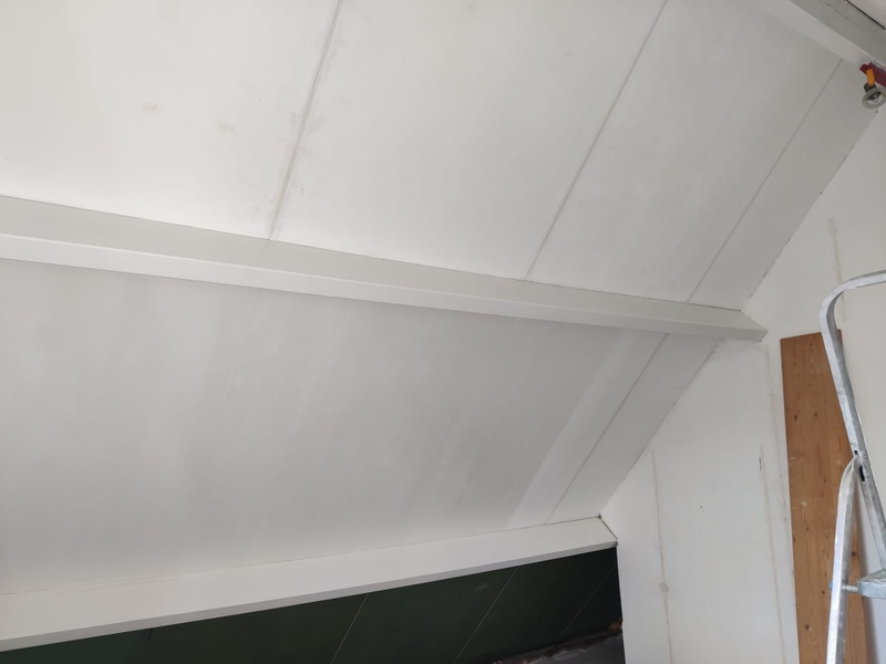

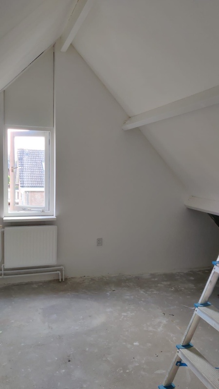

Hallo,
Wij willen graag onze zolderkamers verder isoleren om hier vervolgens een kantoor (en later slaapkamer) van te kunnen maken. Nou lees ik op internet verschillende dingen en ervaringen, eigenlijk heb ik geen idee wat nou de juiste aanpak is. Wat zouden jullie adviseren? Alvast bedankt alemaal!
Ons dak bestaat volgens mij uit de volgen construtie, van buiten naar binnen:
>(Snel)dakpannen.
>Geïsoleerde dakplaten.
>Groene spaanplaten, dat is ook meteen aan de binnenzijde de afwerking.

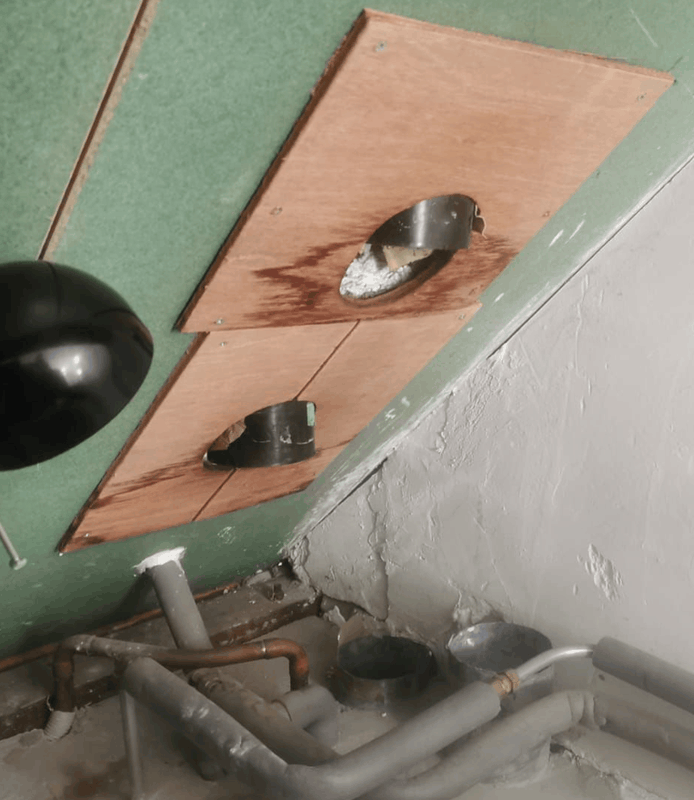

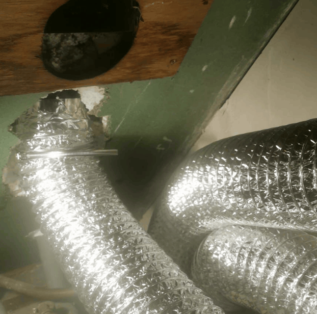

Niet zeker -> Daar waar de afvoer van de ventilatie het dak uit gaat zie ik ook piepschuim zitten achter het losgehaalde groene spaanplaat, zie foto's helemaal onderaan. Dit zou dan dus achter de groene spaanplaten moeten zitten. Zou dat zijn wat men bedoelde met geïsoleerde dakplaten?
Verdere info:

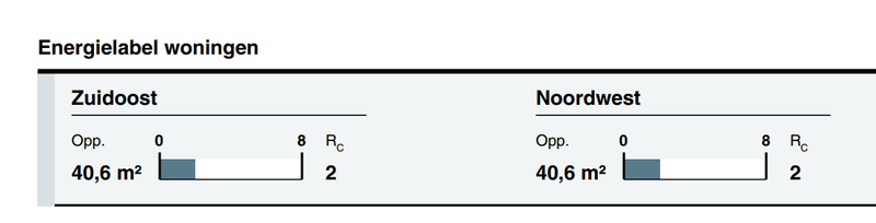

>Woning heeft energielabel B, hieronder een screenshot van een gedeelte uit het energielabel betreffende het dak.
>Woning is gebouwd in 1989, heeft betreft isolatie van het dak de destijds geldende normen.
>Betreft een gordingenkap.
>De groene spaanplaten zijn voor een gedeelte wit geverfd.
Concrete vragen:
>Hoe pakken we de isolatie aan van binnenuit, gegeven de info over de opbouw van het dak?
>Zoals te zien op de foto betreft het een gordingenkap, enkel horizontale gordingen dus. Als we dit willen isoleren, hoe krijgen we dan isolatie tussen de gordingen? Hoe pak je dit aan?
>En vervolgens, kan de dakconstructie de isolatie (en daarmee het regelwerk?) wel dragen? De gordingen hangen al iets door, maar tijdens de bouwkundige inspectie werd gezegd dat dit "gebruikelijk" kan zijn bij wat oudere woningen.
>Net op of onder de laagste gording willen we knieschotten aanbrengen. Als we het gaan doen, is het dan raadzaam de isolatie helemaal tot achter het nog te bouwen knieschot aan te brengen?
Hieronder wat foto's toegevoegd van de situatie:
Je ziet foto's van de zolder, een screenshot uit het energielabel en een screenshot uit het bouwplan van destijds.

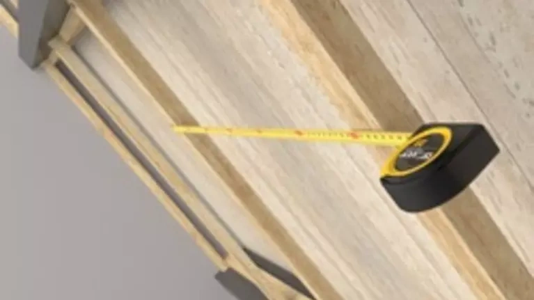

Ik heb in een vergelijkbare situatie het op deze manier gedaan.
Regelwerk aanbrengen op de gordingen afhankelijke van de dikte van je isolatie.
Afbeeldingslocatie: https://tweakers.net/i/umO1RpE_5TnBMBSVd82RwD1SZ-w=/fit-in/4920x3264/filters:max_bytes(3145728):no_upscale():strip_exif()/f/image/GAwh70K9Jc6DeaOwrQ2JD1yX.webp?f=user_large
Daarna glaswol er tussen leggen en afdekken met dampdichte folie.
Als je een aluminium kant hebt op de glaswol is dat niet nodig dan kun je gewoon de naden afplakken met isolatietape.
En daarna gips of ander plaatmateriaal er tegen om het netjes af te werken.
Ik heb toen het stappenplan op deze website gevolgd: https://www.isover.nl/opl...lend-dak-met-glaswoldeken

Rachels over de gordingen, tussen de gordingen isolatie materiaal (dat wat past qua dikte en kijk ook naar faseverschuiving), klimaatfolie over je rachels en dan afwerken met gips/fermacell.
  • kroesek93
  • Registratie: December 2023
  • Laatst online: 29-06 13:47
Dat zal dan wel glaswol worden gok ik? Ik vraag mij wel af; maakt de hellingshoek nog uit voor de latten die het gips moeten dragen? Of eigenlijk nog belangrijker, zal het dak het kunnen houden?
