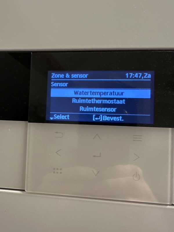

Setup:
• Panasonic KIT-ADC09K3E5
• Outdoor: WH-UDZ09KE5
• Indoor: WH-ADC0309K3E5
• Tado Warmtepomp Optimizer
• Tado Draadloze Thermostaat (in de woonkamer)
Alles geïnstalleerd volgens de Tado-video’s.
Probleem:
Het lukt me niet om de Panasonic te laten schakelen op basis van de temperatuur van de Tado draadloze thermostaat (aan/uit).
De warmtepomp reageert niet op de kamertemperatuur; alleen op eigen regeling.
Op dit moment werkt het alleen als volgt:
• Panasonic: Watertemperatuur-modus
• Tado: Aquarea Sync
Dit werkt simpelmodulerend , maar ik wil dat de Tado thermostaat de warmtevraag kan sturen (aan/uit contact / RT-ingang).
Vraag:
Hoe krijg ik het voor elkaar dat de Panasonic thermostaatgestuurd werkt via de Tado draadloze thermostaat?
Moet ik aanvullende Tado-hardware gebruiken (bijv. draadloze ontvanger / relais), of kan dit wel via de Warmtepomp Optimizer?
Alle tips over de juiste instellingen (Panasonic menukeuzes, Tado-configuratie, of benodigde extra hardware) zijn welkom!

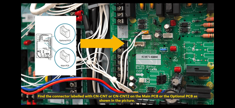

Ik snap je plan niet helemaal, waarom wil je je warmtepomp aan/uit laten schakelen door Tado? Het idee met de warmtepomp optimizer is juist dat ie je stooklijn aanpast adhv de warmtevraag. Zo heeft Tado op dit moment mijn stooklijn op -2 gezet (dat zie je dus in Comfort Cloud van Panasonic). Volgens mij heb ik - los van de installatieinstructies van Tado - niet heel veel meer gedaan behalve de temperatuur ingesteld. Als de kamer op temperatuur is dan zie ik in de Panasonic app -2 staan, als de kamer moet opwarmen staat ie soms op +1. Soms gaat de warmtepomp ook uit, geen idee of Tado dat bepaalt of Panasonic adhv retourtemperatuur, maar dat maakt mij niet zoveel uit eigenlijk.
Kijk eens in de Panasonic app of je offset wordt aangepast?
Mijn ervaring is dat het eigenlijk bijzonder effectief en goed werkt zonder eraan te zitten - en een stuk beter dan een thermostaat die aan/uit signalen stuurt met pendelgedrag als gevolg.
EDIT: Ik heb hem dus ook alleen op de CN-CNT/CNT2 poort aangesloten, zoals Tado voorschrijft. Ik zou niet gaan rommelen met de relais, ik gok dat dat alleen maar voor ruis / storing zorgt.

Ik heb deze set gekocht omdat mijn vloerverwarming in de woonkamer vaak te warm werd. De warmtepomp had geen goede kamerfeedback en bleef daardoor onnodig doorstoken. Met de Tado Optimizer + draadloze thermostaat wilde ik dat de warmtevraag uit de woonkamer wordt meegenomen, zodat het comfort stabiel blijft.
Bij mij stond alleen één instelling niet goed: de warmtepomp stond niet op ruimtethermostaat + interne regeling. Daardoor kon Tado de warmtepomp wel bereiken, maar had de Panasonic niets aan het signaal.
Na het instellen op ruimtethermostaat + interne regeling werkt alles perfect.
De thermostaat in de woonkamer geeft nu correcte kamerinfo door en Tado stuurt dan de offset van de stooklijn aan (dus niet de stooklijn zelf). Daardoor voorkomt het oververhitting en onnodig stoken.

@TheJVH Goedenavond, je geeft aan dat je nog parameters kan zien in de Panasonic Comfort Cloud, heeft jouw warmtepomp dan twee CN-CNT/CNT2 poorten, zodat de CZ-TAW1 ook nog is aangesloten voor de cloud of heb je dit anders opgelost, alvast bedankt voor je feedback.
  • TheJVH
  • Laatst online: 09-09 22:59
Catzjes schreef op woensdag 18 februari 2026 @ 19:27:
Klopt, de L serie heeft twee poorten die je kan aansluiten.

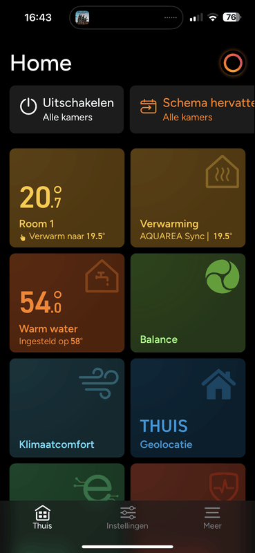

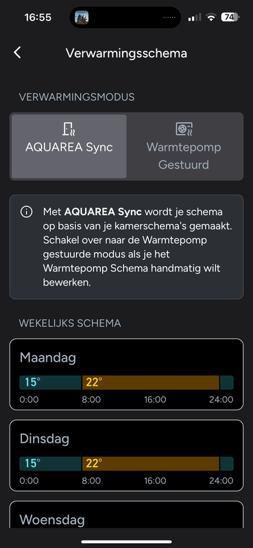

Hier ook een tado heatpumpoptimizer met een pana j serie wp. Ook een 100l met de wp gevoede boiler.
Eerst een tijdje met de standaard besturing gewerkt, toen overgegaan naar tado heatpumpoptimizer.
Ingesteld met Aquarea sync.
De optimizer verhoogt mijn COP van 3,5 naar 5 onder vergelijkbare omstandigheden, dus ben er blij mee.
Ik ben nog afwachtend met het ai gebeuren.
Maken jullie gebruik van de ai optie? Ik zit nu nog met mijn eigen intelligentie te schuiven....
Wat zijn de ervaringen?

verwarming optimalisatie in de tado app: eco.
Ik stuur met de gewenste ruimte temperaturen om 0800 van 18 naar 19 en om 1900 van 19 naar 19,5, 2200 naar 18, zodat hij alleen een ochtend en een avond run maakt en verder alleen om 1400 de boiler op warmt naar 47 graden. vaak vanaf 38 graden.
Op zondag 1400 de legionella run.
Geen ai abonnement.
Dynamisch stroomabonnement. Veel zonnewarmte in de woonkamer van 1200-2000. Zonneopbrengst vanaf 0800-1200 ca 1000W, van 13-20 ca 5000W.
