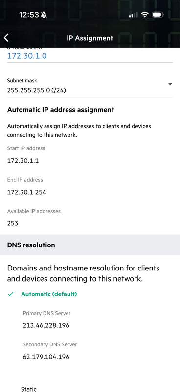

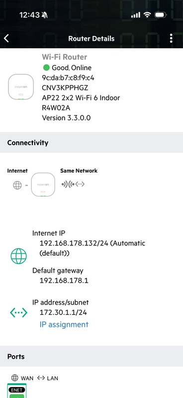

Dit is hoe de bekabelde AP22:
Afbeeldingslocatie: https://tweakers.net/i/MsRuw9ZgTMneJANvF-KR4cX2WMA=/x800/filters:strip_exif()/f/image/YaZxkdAYaAZzaVsC6twDPdNY.png?f=fotoalbum_large

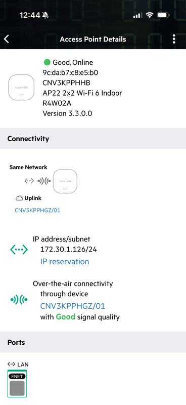

Dit is de draadloze AP22:
Afbeeldingslocatie: https://tweakers.net/i/LTr49css7DUj3f65QIalZSe_qQM=/x800/filters:strip_exif()/f/image/D7vLxaBoFs5Of0ErjkxhrpN5.png?f=fotoalbum_large

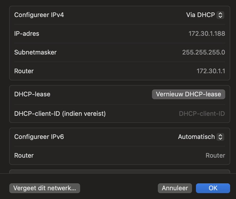

En dit is de IP-reeks verbonden met de wifi voor intern gebruik:
Afbeeldingslocatie: https://tweakers.net/i/KJwA8xRbcLKQ7g5BIgXfQ5CeD5Q=/800x/filters:strip_exif()/f/image/Dc0cDo9LOKdF8aewCx5Subzq.png?f=fotoalbum_large

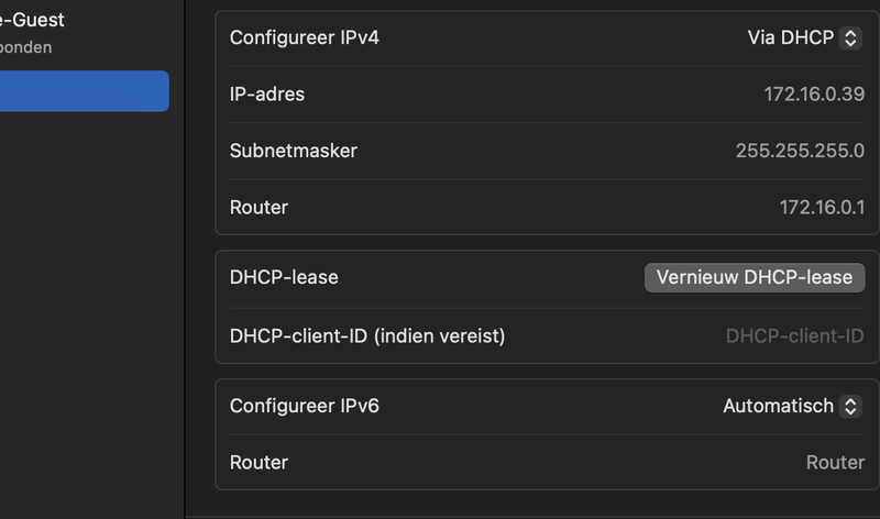

En deze is verbonden met de Guest/gast wifi:
Afbeeldingslocatie: https://tweakers.net/i/0a_frn3De6-_BRQTjpurgaU7pa0=/800x/filters:strip_exif()/f/image/Y8vZNrfODvV8sO44B8r4GTvV.png?f=fotoalbum_large
IP-Assignment bekabelde AP22:
Afbeeldingslocatie: https://tweakers.net/i/0fV0JEPhQEAfUqkmP_7iF40p8FQ=/x800/filters:strip_exif()/f/image/8GPJBcLLaSBjkgea7sf8ikFN.png?f=fotoalbum_large

Als je Ziggo modem de reeks 192.168.78.xxx gebruikt en die als dhcp server fungeert, dan moeten al je devices in die reeks zitten.
Als je ergens andere subnets ziet dan heb je nog een dhcp server in je netwerkwerk hangen.
Het meest waarschijnlijke is dat je een van die twee AP22's (of beiden) niet in Bridge mode hebt staan maar in Nat mode.
Vergeet niet je devices na een verandering te laten rebooten (spanning eraf) anders houden ze gewoon hun IP-adres en veranderd er niets.

Je Wi-Fi netwerk staat verkeerd ingesteld, zoals @Chris.nl ookal opmerkte.
Je hebt het netwerk op NAT mode staan en dat moet dus bridged mode zijn, ofwel "same as local network".
Pas dat dus even aan. Dan zul je zien dat ze netjes de reeks van je Ziggo modem gaan doorgeven over de WiFi. Als ze ook router moeten spelen verlies je daar ook weer snelheid aan, want NAT routing kost rekenkracht, wat niet echt de specialiteit is van een access point.
In principe gebruik je de NAT modus maar in hele specifieke gevallen, zoals wanneer je aparte netwerkjes wilt maar geen VLAN ondersteuning hebt bijvoorbeeld, of een gastennetwerkje wilt zonder de mogelijkheid tot meerdere DHCP servers centraal etc.
