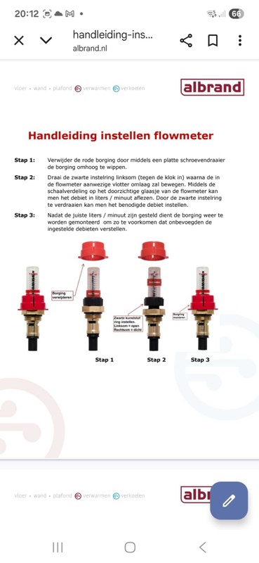

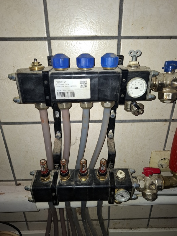

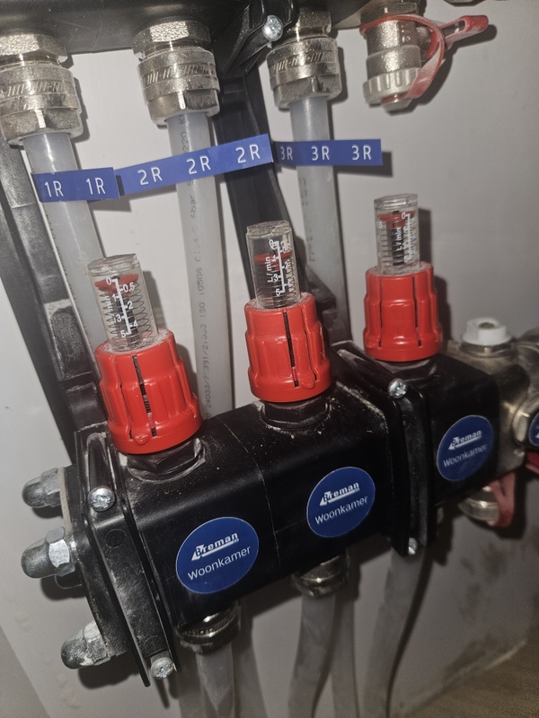

Ik heb in het voorjaar aan de flowmeters van mijn vloer verwarming gezeten om te kijken of het energie zuiniger zou zijn om met een lagere flow te werken. Stom, maar helaas.
Nu het weer kouder wordt, wordt mijn vloer dus niet goed warm meer.
De flowmeter stond eerder volgens mij op 2 liter per minuut en die had ik naar o,5 liter per minuut gezet.
Nu wil ik weer naar 2 liter per minuut gaan, maar wat ik ook draai aan de flowmeters , die gaan dus niet naar de 2 liter toe en blijft rond de 0,5 liter hangen.
Afbeeldingslocatie: https://tweakers.net/i/iUICH4h3RetR7qywkXcpnSM-K30=/x800/filters:strip_icc():strip_exif()/f/image/Z33io5iTEXa4dyHxPT7jFwrr.jpg?f=fotoalbum_large
Afbeeldingslocatie: https://tweakers.net/i/v-DyAyxUA6l_ANZryUCrRuVur80=/x800/filters:strip_icc():strip_exif()/f/image/U4Hp6w9piylTaJ4yLTpfFCWT.jpg?f=fotoalbum_large
Afbeeldingslocatie: https://tweakers.net/i/tYAhDM6fHJc1mHxmcw7-TJGwgvY=/x800/filters:strip_icc():strip_exif()/f/image/hwmIeSgkEpReiy43GYTYg34o.jpg?f=fotoalbum_large

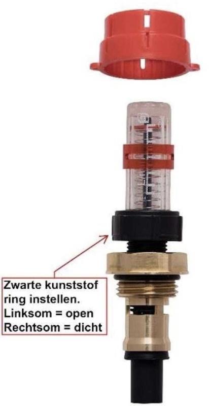

Ik heb precies de instructies gevolgd en dus de flowmeter aan de zwarte ring linksom gedraaid terwijl de snelheid van de laadpomp van de warmtepomp op 100% draait. Maar wat ik ook draai er komt geen verandering in. zowel omhoog als omlaag niet.
Weet iemand wat ik anders moet doen? Of moet ik hiervoor toch de installateur voor inschakelen?

Beweegt de ring (met de rode rand) wel als je aan de zwarte instelring draait?
Of zie je iets aan de veer gebeuren?

Lukt het op geen enkele van de groepen? Ook geen lucht in het circuit?

Heb je niet toevallig ook afsluiters op de andere kant van de leidingen? Daar stel ik de flow mee in.

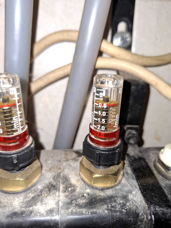

Er zit zo te zien ook aardig wat troep op de vlotter, zit er dik in ook tussen de bewegende delen.
Zit de boel daardoor niet vast en moeten ze even gereinigd worden?
Zie de veelgestelde vragen in dat documentje wat je screenshot, overigens ook voor "wat als de boel niet beweegt"

Laat de pomp eens op volle snelheid draaien en kijk wat er gebeurt?
Desnoods alle groepen dicht en dan 1 per 1 open om een grote flow te forceren en te flushen.
Klinkt als lucht of laag pompdebiet.
Gaan de metertjes wel terug naar 0 als de pomp uitstaat of zit eea vast?

Vlotter gaat naar 0 als laadpomp stopt en naar 0,5 als laadpomp draait.

De blauwe knoppen bovenop al geprobeerd?

Juup schreef op donderdag 20 november 2025 @ 13:12:
Ja, ring met rode rand beweegt. Veer in glaasjes gaat ook mee onhoog of omlaag

Razr schreef op donderdag 20 november 2025 @ 13:19:
Nee, op alle 4 de groepen hetzelfde gedrag.

Dieks77 schreef op donderdag 20 november 2025 @ 13:30:
Zit wat stof op het glaasje. Binnenin lijkt geen rommel te zitten.
En het beweegt wel, alleen niet verder dan 0,5 liter per minuut

S0epkip schreef op donderdag 20 november 2025 @ 13:33:
Gedaan. 3 groepen dicht gedraait. Dat gaat goed. 4de groep gaat niet verder dan 0,5 liter per minuut.
Als pomp uit gaat, dan gaan de meterjes wel naar 0.

Knielen schreef op donderdag 20 november 2025 @ 14:57:
Anders wel handig als je ook reageert op de vragen die gesteld zijn...
Sorry als t even duurt met reageren.
Moest even wachten tot pomp weer 100% draaide.
Blauwe knoppen heb ik nooit aangezeten. Dus die zouden goed moeten staan? Ik heb in t voorjaar alleen aan de glaasjes gedraait..

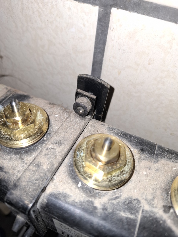

toch maar even aan 1 van die blauwe knoppen draaien en met 1 groep testen. Ik zou dus voor 1 groep beide kanten volledig open draaien en kijken wat er gebeurt.

Heb je niet gewoon je pomp lager gezet?

Zet ze eens allemaal dicht en zet er dan eentje open?

Fr33z schreef op donderdag 20 november 2025 @ 15:39:
Afbeeldingslocatie: https://tweakers.net/i/jRMTugbGNvfhbCIO6GmQztHhflM=/x800/filters:strip_icc():strip_exif()/f/image/oo0fT6YWCz7AzEvcNOW1V3Wf.jpg?f=fotoalbum_large
Let niet op het stof, maar als ik hier aan draai, dan krijg ik heel snel water onder de schroef vandaan.
Moet nog een poging wagen om de kleine en grote moer apart te kunnen draaien. Maar moet eerst zoeken in de schuur of ik hele dunne steeksleutes heb.

paQ schreef op donderdag 20 november 2025 @ 15:42:
Nee dat heb ik niet gedaan. Ik heb een interne laadpomp. Wel heb ik nog de instellingen nagelopen en deze staan op automatisch.

Mystikal schreef op donderdag 20 november 2025 @ 15:53:
Al gedaan, maar blijft het zelfde effect houden.
Bij lopen pomp gaat ene meter die nog open staat maar tot 0,5 liter ipv naar 2,0 liter...

  • paQ
  • Laatst online: 10:25
paQ
Sja, dan is er gewoon gebrek aan druk / vermogen. Hoe je het ook wendt of keert.
Als het voorheen wel de juiste flow gaf, dan is er dus iets gewijzigd waardoor die druk / (pomp)vermogen nu niet meer is.

Filter in/bij warmtepomp vervuild. Misschien

Allen bedankt voor het mee denken. Aangezien het niet gaat lukken zal ik mijn installateur gaan bellen om hier naar te gaan kijken wat er nu precies mis is.
Als de installateur langs is geweest zal ik hief ook plaatsen wat de oplossing voor dit probleem is.

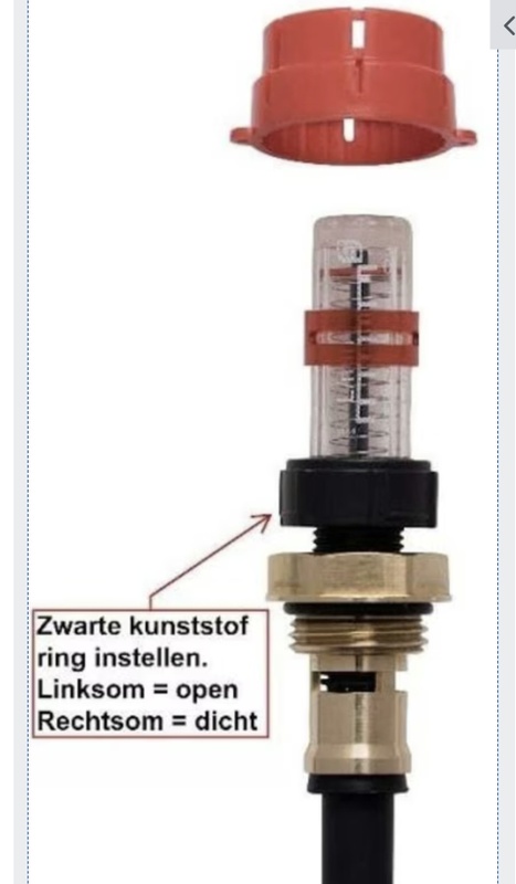

Ik heb ook een soortgelijke probleem, ik heb NIBE1253, boven heb ik verdelers flowmeters met actuators. Ik kan zoveel draaien aan de flowmeters maar de liter per minuut veranderd niet blijven staan waar ze staan.
Bij de woonkamer heb ik flowmeters met oranje doppen erboven, ook hier het geval je kan draaien maar deze blijven op een bepaalde waarde. Gisteren stonden zelfs 2 van de drie flowmeters op 0?
Ik draai dan de rode dop waardoor je de glas mee zit draaien, of moet ik de dop er af halen en dan gaan draaien?Afbeeldingslocatie: https://tweakers.net/i/Mw7Ep8CV2VM4PDA6EiLdhOocwnA=/x800/filters:strip_icc():strip_exif()/f/image/qdu2nJTOx7lDOzS8CnOSEFQb.jpg?f=fotoalbum_large

Rode dop eraf bij mijn flowmeters.

Ik dacht dat ik de oplossing al gepost had, dus niet...
Ik kon draaien wat ik wilde, maar dus geen verschil. Installateur is langs geweest en heeft de flowmeters er volledig uitgehaald. Zat wat roestwater in mijn leidingen. Leidingen en flowmeters schoongemaakt. Daarna werkte het weer naar behoren. Nu op 1,5 liter ipv dat het 2 liter moet zijn. In het voorjaar/zomer wil ik de leidingen nog een keer volledig laten doorspoelen.
