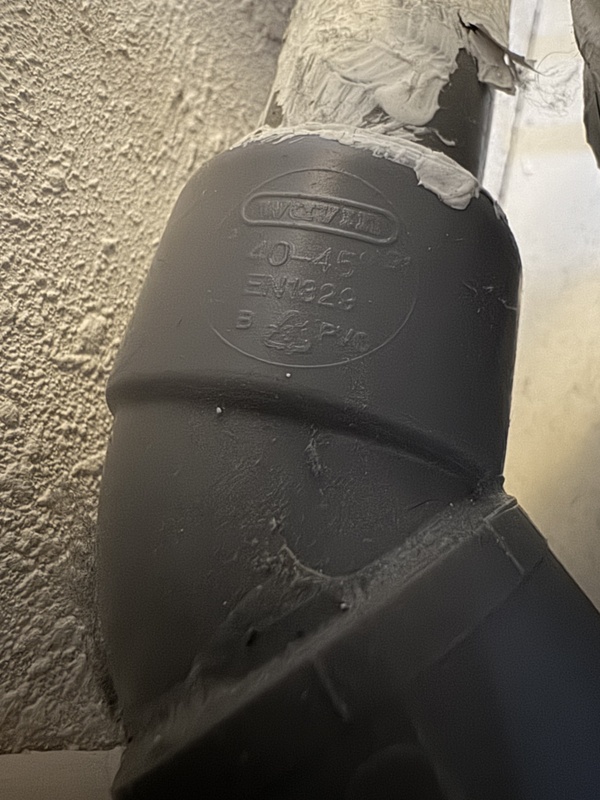

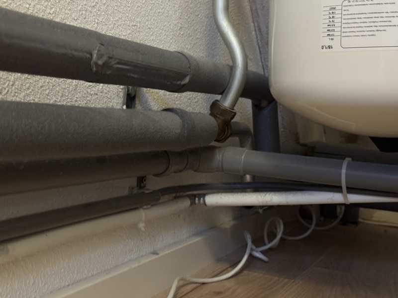

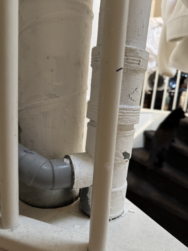

Mijn vraag
Ik heb wel al wat topics over een soortgelijk probleem bekeken maar het lijkt niet 1:1 op mijn probleem te passen.
Het probleem is dat de wasmachine bij spoelen, het lijkt vooral bij zeep, het water uit de afvoer omhoog laat komen. Dit kwam eerst ook uit de afvoer van de cv ketel en bij de afvoer van de droger er uit maar dat is opgelost door bij de eerste een manchet te plaatsen en bij de droger afvoer een dop er in te plaatsen met kit rondom de afvoer van de droger.
Wat zou ik kunnen doen om dit te voorkomen? De buis zit er volgens mij niet te ver in (een cm of 20), ik weet helaas niet wat de diameter van de afvoer is maar heb wel omdat die te dun was de rubber dop van de wasmachine afvoerslang af moeten halen (dit laatste zal misschien ook niet helpen...)
Afbeeldingslocatie: https://tweakers.net/i/NSP5QZgcNexyvOdfQ-T4qs0qEGg=/x800/filters:strip_icc():strip_exif()/f/image/ssMPRPOKaUS9iRLdKMMDIA3u.jpg?f=fotoalbum_large
Afbeeldingslocatie: https://tweakers.net/i/Q8wzDmmPWPdsUu9CISWJqd6moog=/800x/filters:strip_icc():strip_exif()/f/image/Du0Is3M4Qjc9wjN9NUxFoAcA.jpg?f=fotoalbum_large
Afbeeldingslocatie: https://tweakers.net/i/vO3Ber5D8PM9Xcqe4fSaRAGGXKk=/800x/filters:strip_icc():strip_exif()/f/image/uAor5F1YsuwIlZilW4MFuCnh.jpg?f=fotoalbum_large

Dat wordt als eerste eens doorraggen met een ontstoppingsveer om te voelen of je niet ergens toch een verstopping (of een beginnende verstopping) hebt.
ik zou overigens daar waar de buis met die wasmachine-afvoer de eerste knik maakt van 90 graden deze vervangen door 2 bochten van 45 graden. Maar dat ligt misschien meer aan mij, ik houd niet zo van die scherpe bochten als ik die kan vermijden.

datadevil schreef op donderdag 20 november 2025 @ 10:53:Dit kwam eerst ook uit de afvoer van de cv ketel en bij de afvoer van de droger er uit maar dat is opgelost door bij de eerste een manchet te plaatsen en bij de droger afvoer een dop er in te plaatsen met kit rondom de afvoer van de droger.
dit is niet "opgelost"...je hebt voorkomen dat het water er daar uitspuit, het water gaat nu een andere route zoeken,

Inderdaad eerst eens nagaan of er dan niet een verstopping zit waardoor het water domweg niet snel genoeg weg kan. Al die afvoeren afdichten is symptoombestrijding en geeft mogelijk ook nog problemen met ontluchting. Dergelijke aansluitingen horen volgens mij juist open te zijn?

Ik kan niet precies zien hoe die loopt maar:
- diameter van de afvoerbuis lijkt klein, is dit 32mm?
- Bij de 2e foto lijkt het rechterdeel af te lopen. Is dit het deel wat naar de wasmachine gaat, of jusit eht deel wat richting de hoofdafvoer gaat?
- Inderdaad 90garden bochten proberen te vermijden
- Ik zie ook nergens een sifon, zit deze wel ergens?
Maar is dit een nieuw fenomeen? Als het hiervoor wel goed ging zou ik eerder neigen naar een verstopping ergens..
EDIT: met de vorige wasmachine ging het dus wel goed. Dan kan het alsnog wel de maat van de buizen zijn, wellicht pompt de nieuwe wasmachine meer water af in 1x.

Die 90° bocht onder de wasmachine aansluiting verklaart niet waarom het water er dan bij die andere aansluitingen uit komt, want als dat een bottleneck zou zijn, dan is dat vóór de rest van de aansluitingen. Dat het er bij de rest van de aansluitingen uit komt duidt op een bottleneck voorbij die andere aansluitingen.
Edit: die 90° bocht is dus van de droger, dat is dus sowieso niet relevant voor een probleem met afvoer van de wasmachine.
Zit daar nog ergens een sifon? Dat zou de meest voor de hand liggende plek zijn om verstopt te raken.

probleem is hier een te kleine buis. voor een wasmachine aansluiting wordt minimaal een buis met een diameter van 50mm geadviseerd. Dit staat ook zo in de norm. die 90 graden bocht is niet het probleem en is ook gewoon volgens de norm.
Door een te kleine buis en te veel water af willen voeren, loopt het water niet goed door een gaat het de weg van de minste weerstand zoeken. dat is dus naar boven bij de eerste opening die die vind. Door die ene afvoer af te dichten verplaats je alleen het probleem.
Enigste juiste optie is om je leiding te vergroten.

De diameter van de afvoer zou in dit geval niet het probleem mogen zijn want het afvoerbuisje van de wasmachine is nog veel dunner.
Maar wat is dat stuk witte buis? Als die geen functie heeft dan zou ik dat stuk vervangen en verlijmen met het grijze gedeelte. Alle 90 graden bochten vervangen door 2x 45 graden en het buisgedeelte dat nu na de 1e 90 graden bocht proberen wat "afschot" te geven zodat het water met sop nog sneller wordt afgevoerd.
Er moet ook een ontluchting zijn waar de wasmachine afvoer ingestoken is.

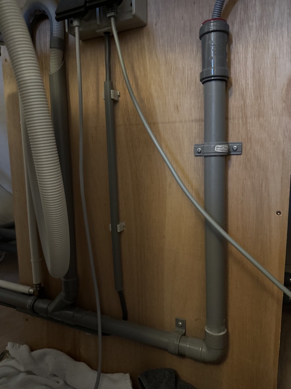

Als je het netjes zou willen doen, zou je alle leidingen na de wasmachine moeten vergroten naar minimaal 50mm buis tot je bij de standleiding uitkomt of er een ander toestel bij komt.
Het ziet er ook niet uit dat dit ooit gemaakt is als plek om je wasmachine neer te zetten/aan te sluiten. het beste kan je je wasmachine aansluiting met sifon als hieronder aansluiten.
Afbeeldingslocatie: https://tweakers.net/i/-AjOnWlrMQDpUg4xfnVjGbcFa4A=/fit-in/4920x3264/filters:max_bytes(3145728):no_upscale():strip_exif()/f/image/i3VrKp7t3kKdrQTya0WheMOV.webp?f=user_large

vogelmans schreef op donderdag 20 november 2025 @ 11:22:
Dat is zo te zien waar de afvoer van de CV er bij komt? Dat lijkt me niet heel relevant voor het probleem?

sorry, de foto heeft de afvoer van de droger (rechts) en wasmachine (links), jij kijkt wellicht naar dat? En de witte buis is de aanvoer van het water.
Ontluchting dmv een sifon dan?

het is inderdaad later toegevoegd, het was alleen de afvoer van de CV ketel. Als ik het allemaal naar 50 moet omzetten moet ik dus inderdaad worstelen met ruimte en ook met 50 de grote riool afvoer in op zolder, dat laatste vind ik ook wel een spannend iets om zelf te doen.

Ja precies dat dacht ik al. voor alleen cv lekwater is die 32mm voldoende. voor een droger en wasmachine niet.
Een beetje loodgieter kan dit, mits die er goed bij kan, binnen 1-2 uur netjes maken. Ligt er ook aan hoe de aansluiting op je standleiding is.

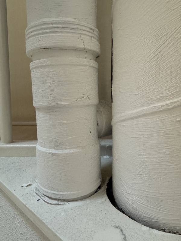

kan je een foto maken van hoe die het 'grote' riool in gaat?

Zoals meerdere aangeven, ik denk inderdaad dat het debiet van je afvoer onvoldoende is, waardoor er ergens een bottleneck ontstaat, waar het water niet snel genoeg doorloopt. Zelf iets aansluiten, ook op een andere buis (110 of 125) kan spannend zijn, daar zijn loodgieters voor eventueel, 40 of beter nog 50 mm geeft als t goed is voldoende debiet. Succes in elk geval!
Dit kan helpen in elk geval om op buis 110 aan te sluiten.

check ook even hier Afvoer wasmachine en vaatwasser 40 of 50
40 is toch wel minimaal als consensus, voorkeur naar 50 waar mogelijk.
ik las dat je al met een veer aan de slag was gegaan......die duw je best nog wel makkelijk door een verstopping heen als je niet zo'n borstel erop hebt zitten, die kan meteen dan de boel schoon raggen.

Ik bedoelde dat witte gedeelte op de laatste foto. De sifon zou ik plaatsen zoals aangegeven op een eerdere foto.
Als je het gedeelte hebt afgekit waar de afvoerslang van de wasmachine de afvoer ingaat dat moet daar iets van ontluchting komen.

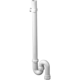

  • Glashelder
Glashelder
Anti Android
Dat is een droogsifon en die zou ik niet toepassen bij een wasmachine. Best kans dat het membraam vast gaat plakken door zeepresten en problemen geeft.
Zo'n droogsifon is overigens ook een behoorlijke bottleneck. Als je dan al maar 32mm hebt dan wordt dat nog erger door dit type sifon.

Waar nu de wasmachine afvoer de buis ingaat vervangen door een Y stuk. De afvoer in het schuine gedeelte monteren en het rechte stuk met 20 cm verlengen en daar een dop oplijmen en daar een gat van 10mm inboren of een speciale ontluchtingsklep kan ook.
Het sifon monteren (tegen stank uit riool) zoals een eerder getoonde foto.
Probeer de horizontale afvoerbuis wat "afschot" te geven, hoeft niet veel te zijn.

basjuh schreef op donderdag 20 november 2025 @ 11:34:
foto hierbij, zoals je ziet een staande dus dan moet het op een andere manier als ik het zo lees elders.
Afbeeldingslocatie: https://tweakers.net/i/pr9eTDplqETprVuyWLwf4RNXR6E=/x800/filters:strip_icc():strip_exif()/f/image/UsL7kY7txcdcWGZTAX6IjTR9.jpg?f=fotoalbum_large
Afbeeldingslocatie: https://tweakers.net/i/RpWudvEvysNzp8SDxYyQy5fXa5U=/x800/filters:strip_icc():strip_exif()/f/image/gRenHR9VpH6AauY8FH24ldUW.jpg?f=fotoalbum_large
  • Pindakaas
  • Laatst online: 22:46
Die laatste foto, dat grijze gedeelte gaat naar je wasmachein/cv/droger toe? Welke maat is dat?
don't mind me
  • datadevil
  • Laatst online: 09-08 11:36
Pindakaas schreef op donderdag 20 november 2025 @ 13:23:
ik vind het lastig te zien maar heb een foto gemaakt van net er na, waar de bochten in een recht stuk overgaan en waar denk ik maten opstaan:Afbeeldingslocatie: https://tweakers.net/i/vgQ0YQmuY77aoXW2ugCZfFHCpmA=/x800/filters:strip_icc():strip_exif()/f/image/YA3U5eV43QFTsJ8aPy4mJQfZ.jpg?f=fotoalbum_large
Helpt dat?

Dat witgekliederde deel is de buis die naar cv/wasmachine/droger loopt? Die lijkt sowieso een stuk dunner dan wat dat 40-45 knietje is? Zit daar nog een ring in om dat passend te maken of zo?
  • datadevil
Orion84 schreef op donderdag 20 november 2025 @ 13:54:
dat loopt inderdaad over een stuk van een meter of 5 met allerlei bochten en andere zaken langs de CV ketel naar de wasmachine/droger.
Of er een ring inzit durf ik niet te zeggen en kan ik denk ik ook niet goed zien daar maar als ik het inderdaad goed heb gemeten dat de andere buis 32 is dan zou dat wel moeten lijkt me..?

Inderdaad veel bochten in de afvoer. Daar waar de dunnere buis op het dikkere T stuk aansluit kan ook een probleem zitten, het is sowieso een vreemde verbinding. Dat zou sowieso beter een Y verbinding kunnen worden.
Het allerbeste zou zijn om de totale afvoer in de dikte van het T stuk uit te voeren, in ieder geval vanaf het Y stuk waar 2 afvoeren (droger en wasmachine) samenkomen.

  • Pindakaas
datadevil schreef op donderdag 20 november 2025 @ 13:51:
ik vind het lastig te zien maar heb een foto gemaakt van net er na, waar de bochten in een recht stuk overgaan en waar denk ik maten opstaan:[Afbeelding]
Helpt dat?
Lijkt een 40mm leiding. En vermoedelijk hebben ze daar met een mof een 32mm leiding in gestopt.
Wellicht kan je door de boel wat te verhitten het 32mm stuk met mof er uit krijgen en vanaf daar een 40mm leiding (laten) maken.
Misschien dan niet helemaal volgens de standaard van 50mm, maar hoogst waarschijnlijk dik genoeg voor de nieuwe wasmachine.
Een verstopping in het huidige stuk zou alsnog de reden kunnen zijn natuurlijk, maar uiteindelijk kom je er niet onderuit om de boel wat dikker te maken.
