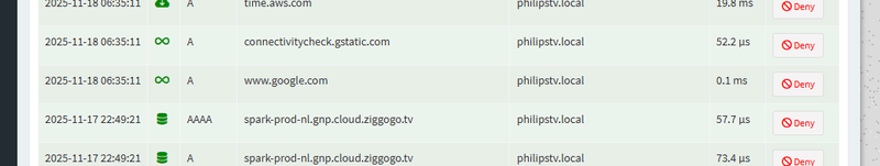

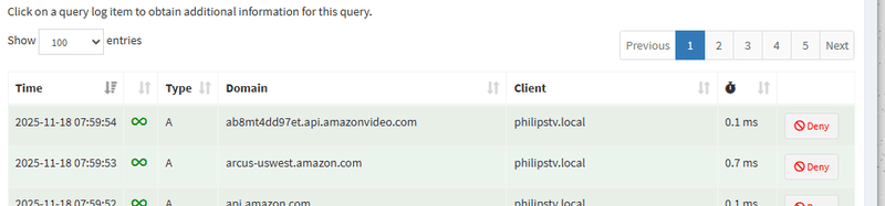

  • W1ck1e
  • Laatst online: 20:52
Ebakker schreef op dinsdag 18 november 2025 @ 08:50:
Ik heb de ps5, sonos Arc, TV en telefoon opladers achter de slimme stekker ik denk dat ik meer bespaar dan wat de slimme stekker verbruikt. Maar daar ging het hier niet om. Het gaat over het feit dat het niet verstandig meer is om je OLED van het stroom af te halen na gebruik. Goed te weten en dus zal ik daar even rekening mee houden. Dank voor de tip in elk geval
Die melding van de tv over het refreshen kan je ook zien als tip dat het misschien verstandig is om iets anders te gaan doen dan tv kijken. We krijgen die melding dus na een uur of 8 of 10, dat is gelukkig niet zo vaak.
Ik neem even aan dat de tv niet wacht tot die 8 of 10 uur zijn gehaald, maar ook in standby tijd na korter kijken zijn routine draait.
De tv wordt wel wakker (zonder dat wij hem aanzetten):
Afbeeldingslocatie: https://tweakers.net/i/D2VR1yiyMqTyN1YkaNvfzK5-dFs=/800x/filters:strip_exif()/f/image/FERGkwa51N1QZCHVdqdRNyvX.png?f=fotoalbum_large
tot een uurtje of 8
Afbeeldingslocatie: https://tweakers.net/i/tsBG6QyHj72RNa3TlRTkg93bVGg=/800x/filters:strip_exif()/f/image/lhXnQWkTwbScXEtnHt5HNmxV.png?f=fotoalbum_large
[ Voor 30% gewijzigd door W1ck1e op 18-11-2025 09:15 ]
