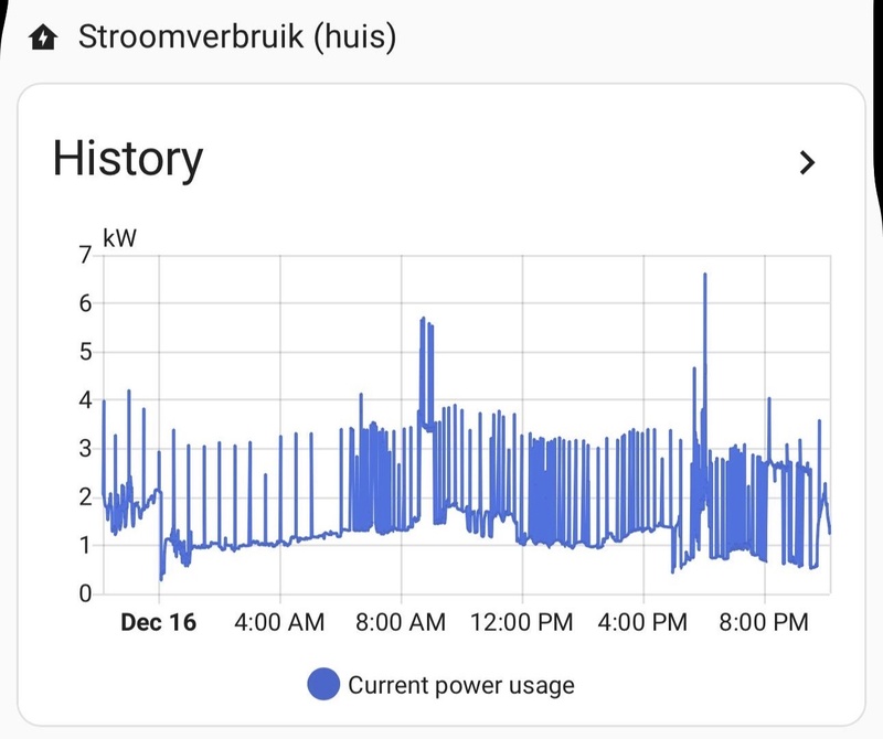

Ik maak me nog wel zorgen over het stroomverbruik. Ik zie allerlei gekke pieken in het verbruik van 2kW die 10-120 seconden duren.
Afbeeldingslocatie: https://tweakers.net/i/2wPcsBpviEt9Zbd0KRo2xakv5vI=/800x/filters:strip_icc():strip_exif()/f/image/Co364BXmG2NlYuI7MVRlDNWX.jpg?f=fotoalbum_large
Bovenstaand stroomverbruik is van het hele huis via de P1 meter, maar van 00:00 tot 17:00 heeft hij 1 hele lange run gedraaid, dus het is niet een compressor cyclus. En het is de warmtepomp want als ik die groep uitzet, zie ik de pieken niet. Ingezoomd:
Afbeeldingslocatie: https://tweakers.net/i/mEqR1DNsrvWAWpC9z53NsXRhotI=/800x/filters:strip_icc():strip_exif()/f/image/N6pjK1vNvwWWvmFycUQeQCPb.jpg?f=fotoalbum_large
(Het hogere verbruik om 8:30 is de wasmachine, die kun je negeren)
Wat zou het kunnen zijn? Een mogelijk defect?

  • Fr33z
  • Laatst online: 14:48
Quooker?
  • stin00
"En het is de warmtepomp want als ik die groep uitzet, zie ik de pieken niet."
Maar op basis van alleen elektra (piek)verbruik kan ik hier geen conclusies uit trekken. Dat is gewoon gokken.
  • jhnddy
  • Laatst online: 10-08 12:09
:F
Even getest door de Quooker leeg te trekken. Dat was het inderdaad. Dat is weer een zorg minder. Blijkbaar was het toevallige timing dat ik het niet zag toen de warmtepomp uit had gezet.

Bij dit soort twijfel kun je het beste een kWh meter monteren… HomeWizard is dan een van de meer toegankelijke opties (ik gebruik zelf wat anders)
Warmte meten is een heel stuk specialistischer …

stin00 schreef op dinsdag 16 december 2025 @ 23:32:
Lees voor de lol de volgende comment ;-) ik herkende de pieken van mijn eigen homewizard + quooker huishouden
  • stin00
Fr33z schreef op woensdag 17 december 2025 @ 18:02:
Ja hij zei dat hij de groep van de WP had uitgezet en het niet meer zag :-( Op het verkeerde been gezet. Dit zijn ook wel extreem veel pieken voor een Quooker, dat herken ik niet van m'n eigen Quooker. Maargoed mooi dat het lek boven water is.
