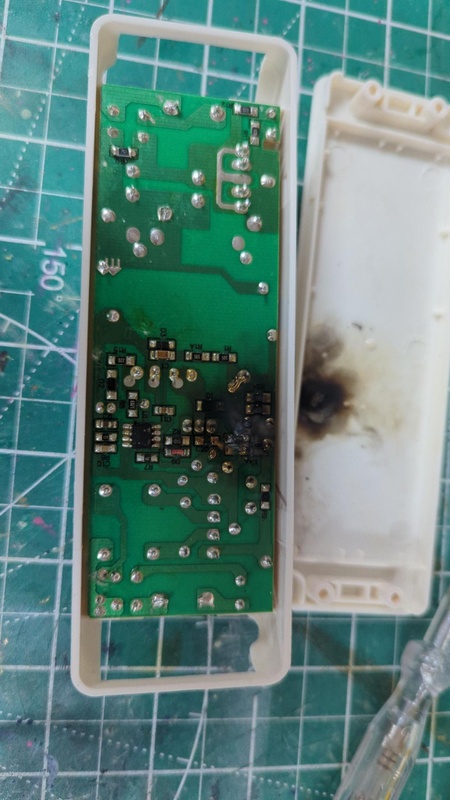

Ik heb een woonkamerlamp ooit gekocht hier. Nou flikkerde deze al een tijdje, tot hij er kort geleden helemaal mee op is gehouden. Ik heb hem maar open gemaakt en de led driver is redelijk stuk
Afbeeldingslocatie: https://tweakers.net/i/U7L6mDBCyUBBRyP5cpVxRcJwgJE=/x800/filters:strip_icc():strip_exif()/f/image/Tn6V1cXq1TGNnaCH8hCBmKF4.jpg?f=fotoalbum_large

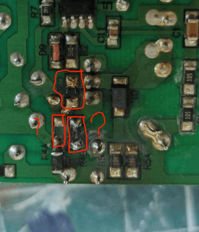

Ik vraag me af of het de moeite waard is dit te proberen te fixen in de driver, volgens mij zie ik zo 3 componenten die stuk zijn:
Afbeeldingslocatie: https://tweakers.net/i/jQYIRLXgikuEPsIFyD3btWaIcgg=/x800/filters:strip_exif()/f/image/60VtdiXGkp5LAXdqzuN8ex8u.png?f=fotoalbum_large
Er mist iets dat C20, heet, volgens mij is een deel van R4A weg, en R4B ziet er niet meer helemaal fris uit, de rest lijkt me eigenlijk nog wel in order. Ik weet natuurlijk niet wat de weerstand van die twee moet zijn, of de capaciteit van de condensator. Dus wellicht is het handiger om gewoon een nieuwe te kopen.

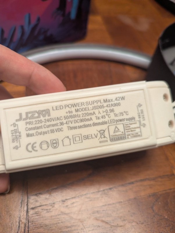

In mijn lamp zit echter de volgende, en die sluit net niet helemaal aan (volgens mij) met wat er in dat topic werd aangeboden. Afbeeldingslocatie: https://tweakers.net/i/HG62L0zIfbTdUzSSoExuWHvM1J4=/x800/filters:strip_icc():strip_exif()/f/image/dRVVHFztCOYlpmK884Qm1ATD.jpg?f=fotoalbum_large
Ik weet niet helemaal waar ik naar moet zoeken, en vraag het dus liever voor ik iets bestel en de lamp definitief kapot maak.
Weet iemand mij misschien de goede richting in te sturen? Iets dat op de Philips Hue kan (Zigbee kan dat geloof ik?) zou de voorkeur hebben. Bij voorbaat dank.

Ik denk (ik kan de details niet helemaal goed zien hier) dat dit wel een geschikte vervanger is, met Zigbee:
https://www.leddirect.nl/...led-driver-250-1400ma-50w

Ik denk dat dat binnen de specs valt idd. Begrijp ik het goed dat deze pinnetjes oid hebben waarmee je het voltage in kan stellen?

Je hoeft geen voltage in te stellen, je gebruikt een stroom, zolang die goed is zal de LED een spanning aannemen. Wel belangrijk is dat een nieuwe driver (minimaal) een dezelfde spanningsbereik heeft omdat ergens in dat gebied de spanning zal vallen.

Ah check. Aangezien die driver die gelinkt is aangeeft tot 1A te gaan op 50W zal die dus tot 50V kunnen. De oude is 36 tot 47 dus ik vermoed dat ik dan inderdaad helemaal goed zit. Dankjewel!

Ik zie dat de door ferry gelinkte driver qua stroom wel instelbaar is, dus dat moet je wel op 900ma instellen.

Jups, zo te zien maakt hij alleen een sprongetje van 700mA naar 1A, qua instellingen. Dus op 700mA zal de lamp een fractie minder fel zijn, waarschijnlijk niet eens zichtbaar. Maar daar staat weer tegenover dat je dan een werkende voeding hebt met Zigbee :henk
