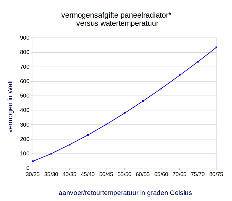

  • Prisma16
  • Registratie: Augustus 2023
Bij een watertemperatuur van 45°C (zoals bij een warmtepomp) levert een paneelradiator ongeveer de helft van het vermogen ten opzichte van 65°C (zoals bij een cv-ketel). Als je van een cv-ketel overstapt op een warmtepomp, moet je dus het dubbele radiatorvermogen installeren om hetzelfde warmtecomfort te behouden.
Afbeeldingslocatie: https://tweakers.net/i/DvFdAWmOMwM5xcVwwGNmqJNq5xY=/fit-in/4000x4000/filters:no_upscale():strip_exif()/f/image/DgbV4S2423g2LAMXpF0fE1SH.png?f=user_large
bron: https://klimaatproductenk...radiator-lage-temperatuur

  • Lankman
Mits je vermogen fatsoenlijk gedimensioneerd was. Het is natuurlijk vaak over gedemensioneerd. Ik heb mijn CV pijnloos teruggeschroefd naar 30-50 % vermogen. (En lage T als test). Dus gewoon even je best doen en rekenen.
