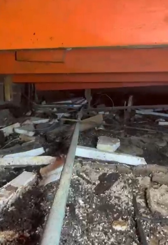

De vorige bewoner heeft in mijn jaren 30-woning (fundering op staal, dus op zand) de houten vloerbalken vervangen omdat ze rot waren. Dat is helaas gedaan met een beperkt budget en door een klusser zonder vakkennis. Zoals op de foto’s te zien is, ligt de vloer niet waterpas en is er zelfs een balk achterin doorgezakt.
Afbeeldingslocatie: https://tweakers.net/i/CnWJqRYfm4cYh_wBvTNubse4pJc=/fit-in/4920x3264/filters:max_bytes(3145728):no_upscale():strip_icc():strip_exif()/f/image/dBFu4XmnIwlYTo7svzorvZkC.jpg?f=user_large

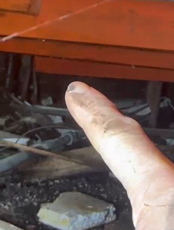

Bij inspectie bleek ook dat de stalen balk die door het midden van de woonkamer loopt, slechts op een stapeltje losse stenen rust. Dat lijkt me niet de bedoeling. Verder is de cv-installatie verwijderd; er is nu alleen een airco als hoofdverwarming. Er is geen vloer- of bodemisolatie, en er is sprake van vocht in de kruipruimte door grondwater.
Afbeeldingslocatie: https://tweakers.net/i/YCEzRXCQEyofeAQBmIQ23li9aN8=/x800/filters:strip_icc():strip_exif()/f/image/C2uOwcYs8BMuoqThNke8lBrk.jpg?f=fotoalbum_large
Afbeeldingslocatie: https://tweakers.net/i/sQZdXPHLJc6PfiLWmQScCr7hYSA=/x800/filters:strip_icc():strip_exif()/f/image/8puJnSF21BCvtnJWMYDJxTEn.jpg?f=fotoalbum_large
Ik zie op dit moment twee mogelijke richtingen:
1. De huidige constructie deels herstellen, vloerisolatie en bodemfolie aanbrengen, en de bestaande balken behouden (ze zijn verder nog in redelijke staat).
2. De volledige vloer verwijderen en vervangen door schuimbeton met vloerverwarming. Omdat ik de cv alleen nog voor warm water gebruik, zou ik in dat geval ook volledig van het gas kunnen. De roestige leidingen kunnen dan meteen verdwijnen. En ja dan verdwijnt de kruipruimte met bijbehorende nadelen.
Mijn belangrijkste vraag: de woning heeft al lichte scheefstand. Schuimbeton voegt ongeveer 7000 kilo toe, maar dat gewicht wordt gelijkmatig over de vloer verdeeld. Zou dat juist kunnen bijdragen aan stabiliteit, doordat de belasting beter over het oppervlak wordt verspreid? En kan dat de stalen balk, die nu slecht wordt ondersteund, juist ontlasten?
Alle tips of ervaringen met een vergelijkbare situatie zijn welkom.
Wellicht laat ik ook nog even een funderingsonderzoek uitvoeren voor meer duidelijkheid.

Wij kunnen niet in de grond kijken.
Een bureau die funderingsonderzoek doet wel......
Ik weet wel dat wanneer de boel eenmaal aan het verzakken is, dat het dan een kostbare exercitie wordt om dat proces helemaal te stoppen. (Iets met grote schroefpalen aan de buitenkant die dan verankerd worden aan de fundamenten.)

Maar veel extra gewicht gaan toevoegen kan de situatie veranderen.
Ik zou er toch een technisch constructeur naar laten kijken.
Die kan er ook een goede berekening op loslaten.

Die opgemetselde steunen heb ik ook onder mijn jaren 30 woning. Al zien ze er wel wat beter uit, en hebben ze minder te dragen qua totale overspanning zowel in lengte als breedte. Merk je de verzakking ook aan de bovenkant? Zou er gewoon even goed naar laten kijken. Misschien is het zo te ondersteunen bij de muurkant en is de gemetselde steun nog stabiel, maar lijkt het minder. Baksteen kan veel dragen, en zeker als de vloerbalk ook nog steunt aan de kanten neemt het maar een deel van het gewicht tot zich. Om nu alles te slopen is misschien na een inspectie niet meteen nodig, en scheelt je een hoop geld. Is nu zo lastig te zeggen.
  • No Hands
  • Laatst online: 19:39
zulke steuntjes zitten onder alle houten vloeren wel. gemetseld, stapel stoeptegels, paar houten klussen, etc. zolang het zijn werk doet is het prima.
voor het gewicht van dat beton, laat een constructeur het berekenen. niemand kan daar zonder verdere gegevens wat zinnigs over zeggen

Het hangt ook van je eigen budget af en hoe groot je deze verbouwing/verbetering wil aanpakken.
De balken zitten wel in de menie, dus dat heeft de 'thuisklusser" wel als goede extra gedaan.
Goedkope en minst ingrijpende manier:
- De achterste balk opkrikken en fixeren zodat deze weer in lijn loopt met de andere balken
- Uitlijning andere balken controleren en ook verder fixeren indien nodig
- De ondersteuning van de grote stalen balk herstellen en vergroten (meerdere stapeltjes).
- CV leidingen trekken voor radiatoren
- Daarna bodemfolie + vloer van onder isoleren.
Ingrijpende en dure manier is inderdaad de hele handel er uit, betekend ook dat je je benedenverdieping leeg moet halen en je keuken etc deels moet demonteren. Als de balk al x aantal jaar gesteund wordt door dat stapeltje stenen zal het verzakken met schuimbeton ook wel meevallen. Je gaat dan toch eerst afgraven tot je op zand komt (zoals de rest van je fundering) waarna je weer gaat opbouwen. Lijkt mij dat je huis + nieuwe betonvloer dan gelijkmatig (ver)zakken.
