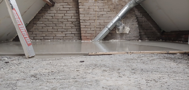

Voor een project in Utrecht moest ik een hoogteverschil van meer dan 5 cm in een Perfora-vloer uitvoelen. Omdat ik niet zeker was van het draagvwemogen van zo'n vloer wilde ik lichtgewicht mortel toepassen. Vanwege het lage gewicht kwam ik toen uit op Fim Lite en Fim Force. Veel lichter dan lichtgewicht beton. Het is mortel met eps-bolletjes en wat toevoegingen. Het is in Nederland bijna niet te vinden, maar in Belgie, waar het geproduceerd wordt, heel normaal. Uiteindelijk in Badhoeverdorp opgehaald
Afbeeldingslocatie: https://tweakers.net/i/kbh7uoSwND0md90C1hHUuC7cFEI=/800x/filters:strip_icc():strip_exif()/f/image/el1WeYtBUGeBIhKWe2sIxgli.jpg?f=fotoalbum_large
Afbeeldingslocatie: https://tweakers.net/i/SLrDQOwlatQHeo4RVkdr7W_Y26w=/800x/filters:strip_icc():strip_exif()/f/image/VY5XgW78gCjtKkCASRDEXtwD.jpg?f=fotoalbum_large

Ik ben een oud bijgebouw aan het renoveren en heb maar beperkte hoogte (25cm van grondlaag tot bovenkant vloer) voor een nieuwe vloer. Vandaag offerte (leverancier uit Boekel) ontvangen voor een eps betonvloer met zandcement dekvloer waar vloerverwarming in komt. Totale pakket is 26cm (20 eps beton, 6cm zandcement). Volgens leverancier hoef ik geen dik zandbed van 20cm te hebben op de grondlaag maar is een dun laagje voldoende. Als het maar gelijk is. Ik overweeg om 15cm eps beton te nemen en die 5cm voor een zandbed. Iemand tips of advies hierover?
De aanbieding lijkt op die van jou Paul. Hoe tevreden ben je? Nog tips?
  • Paul Hewson
  • Laatst online: 28-11 20:54
TheCurl90 schreef op vrijdag 5 juni 2026 @ 20:51:
Ik ben nog druk aan het verbouwen, maar dusver zeer tevreden. Wel zo snel mogelijk je dekvloer aanbrengen of bijvoorbeeld houten platen er op leggen als je er nog op moet werken, het EPS-beton kan niks hebben.
Waarom wil je een zandbed van 5 cm aanbrengen? Voor het uitvlakken? Als de grondlaag een vaste laag is (of anders aantrilt), zie ik niet in waarom je nog een zandbed zou aanbrengen. Het hoeft niet super vlak te zijn, dan gaat er gewoon iets meer in.

Ik had al begrepen dat eps beton zacht is en niet bedoelt om op te lopen. dus idd houten platen oid gebruiken.
Mbt zandlaag idd om uit te vlakken en als extra stevigheid. Maar begrijp ik dat dat niet nodig is zoals bij een standaard betonvloer? Dan adviseren ze een minimaal 20cm zandbed te hanteren.
