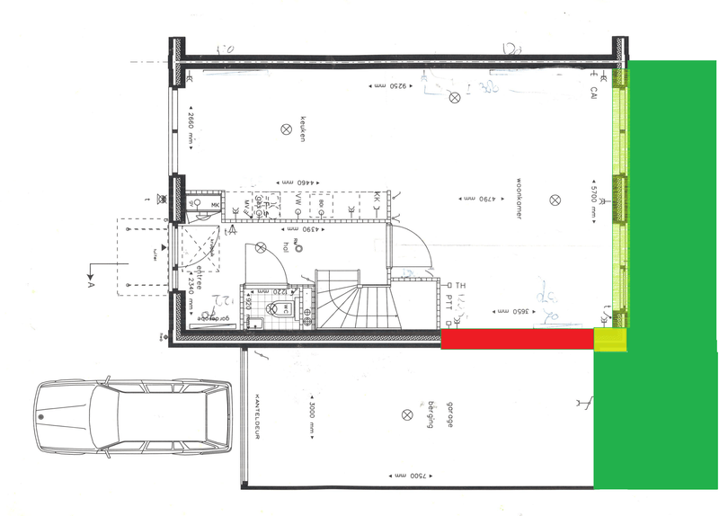

Beste allen,
Wij hebben een woning gekocht en komt er over een paar mndn een uitbouw vd woning+garage. Tevens willen we de garage ook bij de woning betrekken en de draagmuur tussen de woning en garage laten verwijderen. En mocht er budget overblijven willen we mits we een vergunning krijgen bovenop de garage een extra verdieping (uitbouw van een slaapkamer) realiseren
Het bouwbedrijf dat de uitbouw gaat uitvoeren,doet normaliter geen andere werkzaamheden dan uitbouwen en heeft op mijn verzoek toch nog een offerte uitgebracht voor het verwijderen van de draagmuur.
Nu had ik in de tussentijd zelf ook links en rechts informatie en offertes opgevraagd en ben ik ook benieuwd naar jullie mening.
Bouwbedrijf geeft aan dat ze de draagmuur willen verwijderen maar er een deel van de muur zal moeten blijven bestaan (geel gemarkeerd)
Een (erkende) sloopbedrijf heeft aangegeven dat de muur ook verwijderd kan worden maar in de plaats daarvan een verticale balk geplaatst kan worden en ze vaker zien dat bouwbedrijven die buiten hun specialisme werkzaamheden uitvoeren vaak het risico niet durven te nemen, omdat ze niet de juiste kennis/ervaring hebben.
Mijn voorkeur gaat natuurlijk uit om alles bij de bouwbedrijf te laten uitvoeren maar door wat het sloopbedrijf mij vertelde ben ik nu aan het twijfelen.
Het zit hem niet in de prijs maar in het cosmetische deel van het verwijderen vd draagmuur. Omdat de muur/balk erg dichtbij een keukeneiland komt.
Prijsindicaties van bouwbedrijf en sloopbedrijven (onder voorbehoud van constructieberekening) zitten beiden rond de €8.000 incl.btw
Nu zou ik jullie mening ook willen weten over het volgende;
- Zou het ook mogelijk kunnen zijn om de verticale balk helemaal achterin de gevel te laten plaatsen zodat er geen verticale balk zichtbaar is in de ruimte?
- Wat is een logische volgorde? Eerst uitbouw of eerst draagmuur verwijderen?
- Is het handig dat de constructeur ook meteen rekening houdt met een opbouw bovenop de garage?
Ter illustratie heb ik de plattegrond toegevoegd.
- Donkergroen = uitbouw
- Lichtgroen = doorbraak vd bestaande achtergevel
- Rood = doorbreken draagmuur
Afbeeldingslocatie: https://tweakers.net/i/QvDAoM5U3Yxj4XLd9-vuFPvWqJg=/800x/filters:strip_exif()/f/image/lnW39eoS39e2fk8LsN7esc7x.png?f=fotoalbum_large

Ja het is mogelijk die verticale balk op te schuiven. Maar reken op een meerkost.
En ja, laat constructeu en calculator en iedereen rekening houden met alle mogelijke toekomstige plannen rond uitbouwen en eventueel verdiep. Reken daar dan ook al direct een bijkomende kost voor een aangepaste fundering, opbouw,..

Dat rode deel wat weg moet, zal zeker opgevangen moeten worden. 99% zeker dat de vloer van tussenmuur naar garage muur overspant. Wat niet wil zeggen dat je niks hoeft te doen om de achtergevel eruit te slopen. Ook de gevel zelf moet daar ondersteunt worden.
Qua volgorde zou ik eerst slopen (en daarbij hoort stutten) en nieuw draagconstructie plaatsen. Die nieuwe constructie gaat waarschijnlijk voor rood en lichtgroen samenwerken. Dus die heb je nodig voor je aanbouw. Je aanbouw zal sowieso de nieuwe constructie gebruiken aan je achtergevel.
Dit is hoogst waarschijnlijk vergunningsplichtig. Dus je hebt dan sowieso een constructeur nodig voor je berekeningen. Laat die meteen je opbouw meenemen. Meestal is een opbouw niet zo spannend maar dan weet je het zeker. Speciaal omdat je de constructie aanpast die de opbouw deels zal dragen.
De vertical balk (ook wel een kolom :D ) kan waarschijnlijk wel in de hoek. Is aan de constructeur. Vertel hem je wensen. Daar komt dan wel een balk bij vanaf die kolom naar de andere kant van de opening waar waarschijnlijk ook een kolom komt.

Ik denk dat het de bedoeling is dat die kolom helemaal aan de 'zijkant' (op tekening) komt, in het verlengde dus van de rode lijn.
Dat kan dus ook, laat het narekenen.
Verder inderdaad, eerst slopen en dan alles gecombineerd heropbouwen.
Niet eerst aanbouw en dan terug een deel slopen, dat gaat niet goed.

@sonina zal het nog uitmaken dat de uitbouw een prefab (betonnen uitbouw is en de fundering obv buispalen van 6 meter onder het maaiveld zal zijn met daarboven een vrijdagende kanaalplaatvloer?
@DomiGijzen kolom...dat was het ik kwam maar niet op de naam :-D
Ik ga er vanuit dat de bouw-/sloopbedrijven (aangesloten bij bouwgarant) wel weten wat ze doen. Maar vind het zelf altijd heel fijn dat ik zelf weet wat allemaal de (on)mogelijkheden zijn en niet achteraf spijt hebben dat ik een mogelijkheid niet wist dat wellicht beter zou passen.
Constructieberekening/-tekening heeft de uitbouwer zelf in-house en nemen zelf de administratieve rompslomp uit handen.
De enige kennis die ik heb is obv de informatie wat ik op internet verzamel. Dus als ik het goed begrijp is het het mogelijk dat de kolom (gele vak) ook weggehaald wordt en dmv een zogenaamde portaalconstructie verbonden zal worden met een draagbalk tussen woning/garage (rode lijn?)
Ik kan me alleen nog niet voorstellen hoe dat dan zou moeten worden als de sloop vóór de uitbouw moet gebeuren? De kolom blijft dan nog steeds staan? of zal er dan tijdelijk door stempels vervangen worden?

Ja, je kan die kolom en aanpassing natuurlijk niet echt verwerken in een prefab stuk dat ze komen aanzetten..
  • FredvZ
  • Laatst online: 22:21
Eskiya schreef op maandag 10 november 2025 @ 13:02:
In theorie wel, het stelt wel weer aanvullende eisen aan de fundering die je onder je aanbouw gaat bouwen.
Weet je trouwens zeker dat je achtergevel geen dragende functie heeft?
Als jij de horizontale ligger tot in buitengevel van je aanbouw wil hebben zal je het tegelijkertijd moeten doen. Je hebt immers de fundering van je aanbouw nodig om de drager op te laten rusten.
Lijkt me wel zo verstandig. Als je het pas later laat bereken loop je kans dat je of tijdens het werk je plan aan moet passen of na oplevering van je aanbouw gelijk weer moet gaan slopen voor je opbouw.

Constructeur of niet, je gaat eerst een aantal fundamentele zaken moeten beslissen.
Op die plek van de gele rechthoek kan nu komen..
Of..een stuk muur, opening links daarvan zoals op tekening.
Of, je kan die muur mogelijks laten vervangen door een kolom om hem smaller te maken. Dat heeft (meer) impact op fundering.
Of.. Wil je echt niets waar die gele rechthoek is, ga je in overleg moeten met de mensen die de uitbouw plaatsen. Ik verwacht echter niet dat men dit kan met een prefab uitbouw.

Ik zou een constructeur juist ook naar het palenplan laten kijken, en laten bepalen hoe je de bovenbelasting naar de bestaande palen kunt brengen (afhankelijk van locatie palen en afmeting/wapening funderingsbalk). Als je de lasten niet voldoende naar de bestaande palen kunt brengen dan is er een reële kans dat je extra funderingselementen moet laten aanbrengen, mogelijk is dit deels te combineren met je uitbouw. Het toevoegen van een extra bouwlaag boven op de garage zal ook resulteren in extra belasting op de fundering. Het verwijderen van een deel van de wand werkt daarentegen een beetje in de goede richting qua gewicht (maar mogelijk dus juist ongunstig qua route).
Laat de constructeur een plan maken waarbij hij rekening houdt met beide fasen; dus zowel mét en zonder de opbouw op de garage. Het is onzinnig nu een opvangconstructie te ontwerpen op een belasting waarvan je weet dat deze binnenkort hoger zal worden.
Er zal een ontwerp gemaakt moeten worden van het stalen portaal (balk in achtergevel, balk in zijgevel, opleggingen van de balken en de kolom), en er zal een controleberekening voor de bestaande funderingsbalk gemaakt moeten worden. Laat de constructeur ook kijken naar de te verwachten vervormingen, zowel voor het staalwerk (zodat e.e.a. voldoende op spanning gebracht kan worden tijdens de bouw), en voor de bestaande fundering (als je paalreacties veel zouden veranderen). Naast schade bij jezelf wil je ook geen vervelende vervormingen in je gevel krijgen met bijvoorbeeld scheurvorming in de gevel met de buren. Beknibbel niet op de afmeting van het staalwerk; stijfheid is bepalend. Ook wanneer je een wand weghaalt boven een paal waar in de bestaande situatie al een grote drukkracht in zit kunnen er vervelende dingen in een funderingsbalk ontstaan (denk aan een kattenrug), dus kijk ook naar de plaatsen waar je juist géén bovenbelasting meer naartoe afdraagt. Vraag de constructeur ook of hij een advies heeft voor de conservering van het staalwerk, bijvoorbeeld thermisch verzinken (afhankelijk van de detaillering/bereikbaarheid misschien overkill), of een zinkrijk verfsysteem.
Op basis van het advies van de constructeur kun je in overleg gaan met de bouwer of het plan binnen zijn capaciteiten valt, of dat het constructiewerk/sloopwerk elders ondergebracht moet worden. Het voordeel hiervan is dat de bouwer bij een concreet plan ook scherper kan aanbieden omdat er minder onzekerheid in het werk zit. Een ander belangrijk aspect is een juiste bouwkundige detaillering zodat het vocht van je gevel de juiste route blijft volgen en de isolatie de juiste route volgt.

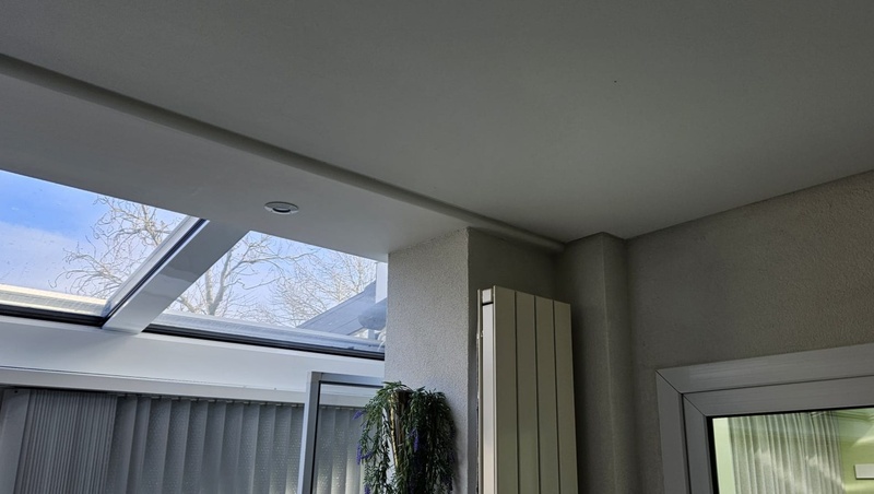

Ik heb een vergelijkbare verbouwing gedaan: tussenmuur naar garage weggehaald over 2 meter.
Ik heb 30 cm binnenmuur in de hoek laten staan (lopen ook cv leidingen) maar er is dan (in mijn geval) nog 70 cm buitenmuur over.
Ik heb een flinke vastgelaste dubbele L balk. De dubbele L balk ligt gelijk met het plafond en de L balk ondersteund het plafond dus er is nauwelijks iets zichtbaar.

Zoals al eerder gezegd kan van alles, mits je de kosten er voor wil maken.
Je wil in principe nu een portaal constructie van bijna 9 m overspanning die de gehele achtergevel moet dragen + een deel van het platte dak en waar een deel van de (dragende) zijgevel op komt.
Dat kan.
Maar afhankelijk van de belasting kan daar best wel eens een zware balk uit komen (wat tenzij je hele exotische staalvormen gaat gebruiken) op een hoge balk, die bijna altijd onder de vloer uit zal moeten komen.
Ook daar zijn weer oplossingen voor zoals ankers aan de balk waar de vloer aan gestort gaat worden etc.
Ook zal het punt waar de 2 kolommen moeten komen verzwaard moeten worden want gegarandeerd dat de fundering daar niet op berekend is.
Maar als ik de tekening zo zie is de ruimte links van de woonkamer een andere woning? Dan zal je niet snel iets aan de fundering aan die zijde iets kunnen doen tenzij je van binnenuit de fundering "uitbreid", dus micropalen. (Wat een specialisme is an sich)
Dus je praat al snel over het maken van 2 nieuwe palen (of meerdere kleintjes) + poeren + een stalen portaalconstructie + tijdelijke voorzieningen om alles op te vangen + aanbouw zelf en alle afwerking.
En elke exotische niet standaard oplossing gaat een flinke kostenverhoging met zich meenemen.

Afbeeldingslocatie: https://tweakers.net/i/Dfvp4poE9Mm5YxJ4rljMlJ9TEew=/800x/filters:strip_icc():strip_exif()/f/image/iKqiQohF4OblBu6JTMNtv3lf.jpg?f=fotoalbum_large
De doorbraak door de zijgevel was indertijd (30 jaar geleden) op de hoogte van de garage en inmiddels is dat helemaal veranderd maar de balk is blijven liggen.
De balk van de achtergevel heb ik met mdf en spotjes weggewerkt.
Verwarmingsleidingen weggewerkt in een koofje.
Doorbraak achtergevel in 2001 gedaan en zijgevel in de vorige eeuw :)
Op tekening mocht er meer muurtje weg van de achtergevel maar wat dat betreft ben ik wat voorzichtig.

Het verschil zit hem dat je van een lijnlast op een ringbalk naar een puntlast gaat, naar als ik het zo begrijp een plek waar de vooraf berekende belasting veel lager gaat zijn. (Namelijk enkel de garage wand + stukje dak ipv de complete dragende zijgevel).
Met als gevolg een grote kans dat de balk en palen waar dit terecht komt daar niet op berekend zijn.
Maar dat ligt een beetje aan hoeveel marge ze meegenomen hebben natuurlijk.
Als de overspanningsrichting van garage naar buren is (wat het meest logische zou zijn), draagt de vloer sowieso de binnengevel, maar de buitengevel draagt meestal zichzelf. Als het goed is zitten er boven de bestaande kozijnen lateien die de belasting naar de middelste penant en buitenste penanten afdraagt.
Daaronder zal hoogstwaarschijnlijk idd een ringbalk lopen, met grote kans op ook een paal in het midden om de balk niet te zwaar uit te hoeven voeren.
Maar die belastingen moeten bij het onderbreken dus wel op een andere plek naar beneden komen en op de paalfundering afgedragen worden. Iets wat des te zwaarder wordt als dat portaal de volledige 9m overspant.
Het is allemaal aan te passen en na te rekenen.
En zolang er eerst een principe van de gewenste oplossing is, zou elke constructeur op het zelfde antwoord qua belastingen uit moeten komen. Je gebruikt immers de zelfde mechanica en belastingen.
Wel zijn sommige constructeurs wat conservatiever in met name het afronden dan anderen.
En met de belastingen kan weer de funderingsberekening gecontroleerd worden. Sonderingen zijn (als het goed is) bij het originele berekeningsrapport te verkrijgen van de fundering.
Kwestie van een hogere belasting aangeven (indien nodig) met de zelfde uitgangspunten en je weet of het voldoet.
Er zijn zat oplossingen te bedenken.
Elk met voor en nadelen en natuurlijk andere kosten.

TS gaat maar ruim 3,5 meter uitbreken in de zijgevel dat is geen baanbrekende verbouwing.
Mijn doorbraak is maar ruim 2 meter en heb ik zelf gedaan. De achtergevel was spannender, dat heb ik toch maar laten doen.

Op basis van de plattegrond, uitbouw, opbouw en bouwdocumenten heeft de constructeur als eerst als volgt gereageerd:
We kunnen kijken naar een oplossing die zo min mogelijk liggers en kolommen in het zicht laat, echter is het in de hoek (vanwege de bestaande hoeklijn en de nieuwe ligger) wel noodzakelijk om een stuk muur te laten staan. Op de muur van 80cm komen zo meteen 4 stalen onderdelen te liggen (gevellijn achtergevel, gevellijn garage, stalen balk in de aanbouw en de nieuwe stalen ligger tussen de woning en garage). Dit is dus een cruciaal punt die behouden moet blijven. De 80cm is hierbij benodigd.
