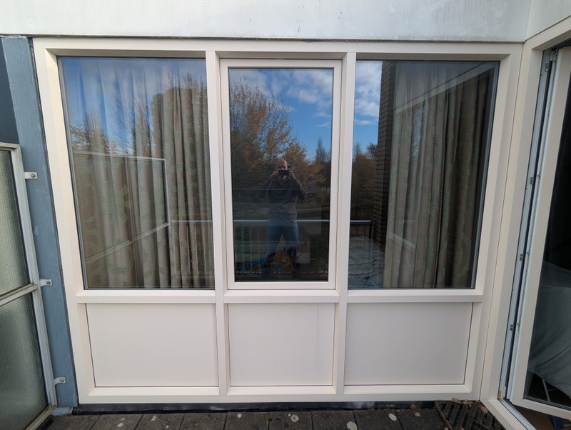

Mijn vrouw en ik overwegen zonwering te plaatsen bij verschillende kozijnen in ons huis. Bij de meeste kozijnen lukt dat probleemloos, maar bij één kozijn is het noodzakelijk dat er geboord moet worden in het kunststof kozijn. Zie foto.
Afbeeldingslocatie: https://tweakers.net/i/LOezcit2FPsMxFzmWxWA0_putfw=/800x/filters:strip_icc():strip_exif()/f/image/mly6r6RYTzAM7YPO7W5eqNqh.jpg?f=fotoalbum_large
Wij willen graag een screen die het volledige kozijn afdekt. Het screen kan aan de rechterzijde enkel gemonteerd worden aan het kunststof kozijn dat daar haaks op staat.
De kozijnenboer zegt dat er onder geen beding geboord mag worden in het kozijn. Ik begrijp dat ik als leek niet mag prutsen, maar de zonweringboer zegt dat hij dit professioneel kan oplossen. Soms in overleg met de kozijnenboer.
Nu zegt kozijnenboer: "we mogen enkel onze eigen zonwering plaatsen, omdat deze dan geplaatst wordt conform onze eigen richtlijnen".
Dat vind ik vreemd en lijkt mij ook niet rechtvaardig. Waarom zou alleen de eigen leverancier een zonwering professioneel kunnen plaatsen? Lijkt mij een geval van oneerlijke concurrentie.
Mijn vraag is dus: heb ik hierin gelijk, of is er een goede reden waarom enkel de kozijnenboer zelf een zonwering mag plaatsen? Of misschien moet ik zelfs twijfelen aan de zonwering boer als die zegt dat hij die zonwering probleemloos kan plaatsen?

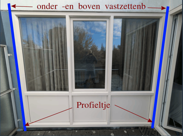

Aluminium (ivm onderhoud) kokerbalkje verticaal van boven naar beneden op/langs de gevel vastzetten en daarop de screens plaatsen.
Terzijde is het garantie aspect imo vooral met wat daarbij (niet) misgaan ? en zo ja, dan ook aangetoond moet worden dat een gebrek door de aanvulling was.

Je kunt toch van boven naar beneden vanaf je latei tot onderkant waar het kozijn op staat, een kokerprofiel monteren ?.
Afbeeldingslocatie: https://tweakers.net/i/_FoDk9jDATgzkuHRkPVFXsmU3Yk=/fit-in/4000x4000/filters:no_upscale():strip_exif()/f/image/CvHiddOCR0ZFvllJGv5Iikse.png?f=user_large

Dat is een mogelijkheid maar ik zou daar aan de onderkant geen gaten willen boren om iets vast te zetten zo vlak boven de rand van een dakterras.

Helder, en dan kan je dat ook (chemisch) plakken.
Maar goed, ik vermoed dat je iets wil met alleen het kozijn dat zonder dat aan te raken of te bewerken, niet gaat lukken.

  • Sandertje1980
  • Registratie: Maart 2014
  • Laatst online: 19-09 15:45
JopieE schreef op zondag 9 november 2025 @ 22:49:
En aan de binnenkant, Keje bijvooorbeeld?
Heb ik ook. Pik donker binnen en klik je zo
met een magneet vast.
Zonwering binnen heeft niet zoveel zin. Het geabsorbeerde zonlicht wordt dan alsnog omgezet in warmte binnen, en dat is precies wat ik niet wil.
sonina schreef op zondag 9 november 2025 @ 22:46:
Ik denk dat je u te veel zorgen maakt.
Dat doen ze wel vaker, als je dat goed doet geen enkel probleem.
Die installateur gaat daar ongetwijfeld netjes mee om en doet geen zotte dingen.
Ik denk dat je daarin gelijk hebt. Ik wilde het alleen even checken.
Mijn voorlopige conclusie is dat ik afga op het advies van de meneer van de zonwering en deze gewoon laat monteren op het kozijn. Wel wil ik zwart op wit dat hij verantwoordelijk is voor een deugdelijke montage en dat hij aanspreekbaar is bij lekkage of andere onvoorziene schade aan het kozijn.
Dank allen voor het meedenken.

  • jip_86
  • Laatst online: 17:25
Screens heeft toch niets te houden? Dan moet het profiel best wel boven en onder vastgezet kunnen worden zoals @PtrO zegt. Kun je geen afstand doen van de garantie op montage bijv, dat je alleen garantie op de screens zelf hebt.

  • Sandertje1980
Ik had de update al geplaatst. Zie boven.
Maar als je het echt wilt weten: de zonwering is inmiddels naar tevredenheid geplaatst. Ik zie geen opvallende zaken aan het kozijn, dus mijn inschatting is dat de montage in orde is.
Of de isolatiewaarde van het kozijn nog in orde is, weet ik niet. Het was nogal warm de afgelopen maanden. Dat kan ik pas in de winter beoordelen.
  • _JGC_
  • Laatst online: 16:39
Zal minimaal verschil maken in isolatiewaarde. Je halve kozijn zit vol gaatjes met schroefjes erin. Daar kunnen ook gerust een paar bij voor de zonwering. Wordt alleen lelijk als je die ooit weer weghaalt.
