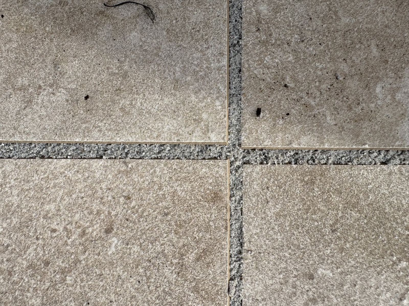

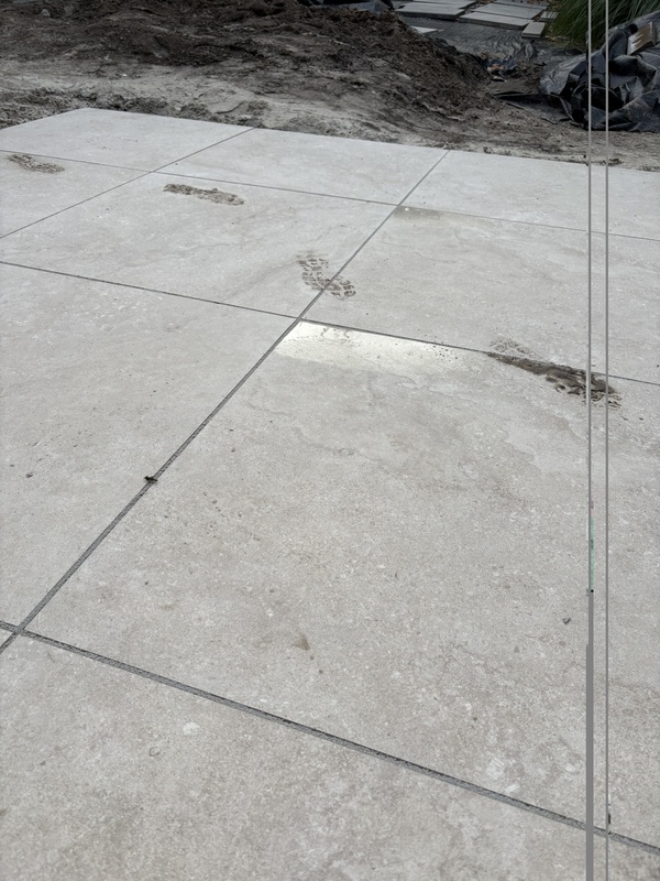

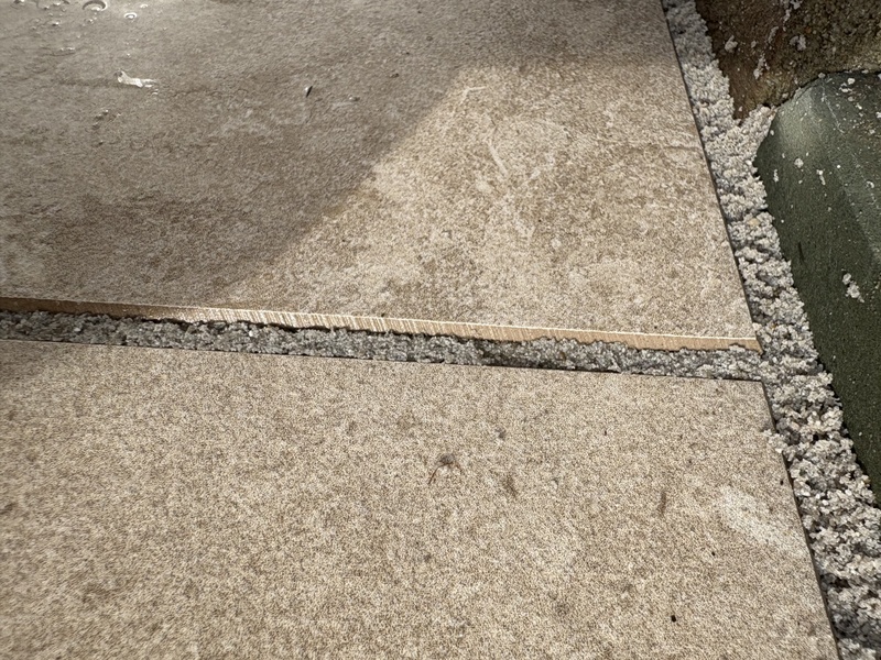

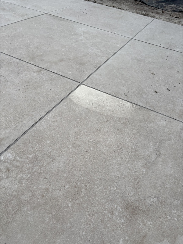

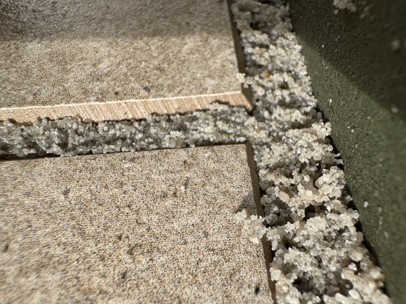

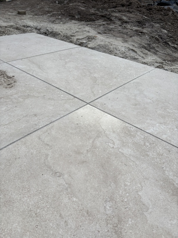

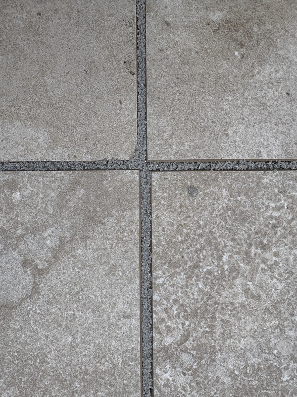

Hoi allemaal,
Ik heb onlangs 80x80 cm Geoceramica tegels (4 cm dik) laten leggen op een zandbed. Het resultaat valt me eerlijk gezegd behoorlijk tegen en ik twijfel nu of dit binnen de “norm” valt, of dat dit gewoon niet netjes is uitgevoerd.
Wat mij opvalt:
• De tegels zijn niet strak of vlak gelegd
• In meerdere hoeken blijft direct water staan na regen
• De voegen sluiten niet mooi op elkaar aan; sommige lijnen lopen zichtbaar scheef
• Op plekken liggen randen hoger of lager dan de tegels ernaast
• De voegen zelf zien er rafelig en ongelijk uit
Mijn stratenmaker geeft aan dat dit “normaal” is bij dit type tegels op zandbed en dat ik het moet accepteren.
Ik vergelijk het echter met ons vorige terras én dat van vrienden, waar dezelfde soort tegels veel strakker lagen en er geen water in hoeken bleef staan.
Ik twijfel nu:
• Is dit echt het maximale wat je mag verwachten van 4 cm Geoceramica op zand?
• Of is dit gewoon niet goed gelegd?
• Hoe kan ik dit het beste aanpakken richting de stratenmaker?
Foto’s ter verduidelijking heb ik toegevoegd.
Alle tips, ervaringen of onderbouwde adviezen zijn welkom. 🙏

Ik vind vooral het voegwerk slordig. Je zou de zijkanten van de tegels helemaal niet meer moeten zien. Waarmee is het gevoegd? Als het goed vol is gevoegd vallen die mm verschillen niet meer op.
Ik heb deze tegels ook, het water blijft hier soms ook wat staan, maar dat heeft vooral met ligging tuin en seizoen te maken (noordwest, in herfst/winter blijft het vochtig, met zon erop is het zo weg).

De grotere tegels zijn altijd een heel klein beetje hol of bol waardoor, als je te weinig afschot toepast, water in de tegel blijven staan. Bovendien lijkt het niet haaks te zijn.
Ik vermoed dat dit gevoegd is met Gatorsand? Beter was Varistone Aqua LM.
Het had zeker netter gelegd kunnen worden. Zeg ik als stratenmaker. ;)

Het is niet heel slecht gelegd maar het kon wel beter. Ook het voegwerk kan zeker beter maar dat kun je nog na voegen.
Ik heb dit soort tegels ook liggen (ook 4cm dik). Bij mij zijn ze in een gestabiliseerd zandbed gelegd d.w.z. zand met cement gemengd maar dan droog en met een speciaal voegmiddel gevoegd zodat er geen onkruid tussen de voegen kan groeien.
  • Arend_Akelig
  • Laatst online: 07:25
4cm is niet heel dik voor alleen een zandbed, gestabiliseerd zandbed zou beter passen

Heb je het door een bedrijf laten doen of door een "beunhaas" op zaterdag? Want bij een bedrijf heb je nog aanspraak op garantie. Bij een "beunhaas" mag het accepteren of toch proberen er samen uitkomen.
snifrrr schreef op zaterdag 8 november 2025 @ 10:57:
Een terras hoort niet vlak te liggen. 2% afschot is normaal. Je kan naar 1% gaan maar dan moet je accepteren dat het niet altijd goed gaat. Wat al in het andere draadje is aangeven:
Scheve voegen is natuurlijk irritant. Hoe het gelegd is is even de vraag. Er zit mogelijk ook verschil tussen de tegels zelf. Die hebben natuurlijk ook een afwijking. Die zijn ook nooit 100% de aangegeven maat. Het is wel vervelend als je het ziet.
Ligt aan wat er onder het zand zit en hoe het verdicht is e.d. Er zijn veel variabelen die wij nu niet weten.
Wat wil je bereiken? Alles eruit en opnieuw bestraten? Bij een bedrijf kan je natuurlijk voorstellen om een expert te laten komen indien je alles goed wil hebben.

@Arend_Akelig
Door de ondertegel is een gestabiliseerd zandbed in principe niet nodig. Mits het natuurlijk goed is aangepakt dus goed grondwerk en een goede verdichting. Neemt niet weg dat het geen kwaad kan. ;)
Voor onkruid hoef je het ook niet te doen. Onkruid komt van boven. En in een polymeervoeg zal niet zo snel iets groeien.
RonnieKo schreef op maandag 10 november 2025 @ 08:05:
2% afschot is wel heel veel voor een terras. Vuistregel is 0,5% voor goten, 1% voor terrassen en paden, 2% voor parkeerplaatsen en trottoirs en 3% ronding voor een rijbaan.
Het klopt dat de tegels nooit 100% zijn. Het lijkt met de jaren steeds slechter te worden en dan zit het vooral in de ondertegel. MBI is wat dat betreft ook niet meer wat het geweest is. Het zou ook b-keus kunnen zijn. Maar nogmaals, als een 'leek' het ziet, dan moet een stratenmaker het helemaal zien. Dan kan je het alsnog wegwerken door de tegels iets van mekaar te leggen. Maar op de foto's lijkt het alsof het niet helemaal haaks is waardoor het dus gaat kartelen.
@snifrrr
Uit welke regio kom je? Mag ook in pb. Misschien dat ik je kan helpen/adviseren. Het zou leuk zijn als je ook even wat feedback kan geven op de gestelde vragen/opmerkingen. :)
Btw, ik zie ook geen kantopsluiting? :?

Dan heb je geen Geoceramica. ;) Ik heb ze zelf ook nog nooit gezien; alleen van 2 en 3cm zonder ondertegel. Deze moeten wel in een gestabiliseerd zandbed leggen.
Bovendien moet je keramische tegels met voeg leggen. Anders heb je kans dat ze stuk gaan door temperatuurverschillen. Daarom kan je dus ook geen cementgebonden voeg gebruiken. En zoals ik dus al aangaf een polymeerzand. Liefst Varistone Aqua LM.
Ik vermoed dat TS Gatorsand heeft gebruikt. Tenminste, dit zijn bekende gebreken van dat spul. Ik zou gatorsand alleen adviseren met straatwerk dat je af kan trillen.

pjot1 schreef op maandag 10 november 2025 @ 17:09:
1% kan. Zo vlak leggen geeft vaak problemen met verzakkingen e.d. Het water moet je goed kwijt. Daarom is 2% niet verkeerd. Beter iets te veel dan te veel water op de verharding.
Zeker. Daarom is de vraag is het een "beun" geweest of is het door een bedrijf gedaan.
Inderdaad die mis ik ook. Het zal zo niet blijven liggen als er geen stabilisatie of beton onder gebruikt is. Daarom is zeker ook de vraag: Beun of bedrijf?
  • snifrrr
  • Laatst online: 12-07 10:11
RonnieKo schreef op dinsdag 11 november 2025 @ 07:16:
Zeker door een bedrijf gedaan met ook nog eens goede reviews ,maar die blijken niet heel veel te zeggen.
Ze zeggen dat ze niet kunnen herstellen, alleen een beetje oppervlakkig.
Opsluitbanden zouden ze nog zetten, maar is dus ook nog niet gedaan.
Heb reeds ook informatie ingewonnen bij andere partij die is komen kijken en gaf ook aan dat het niet goed is gelegd. Als je goed wil leggen, moet er alles eruit en opnieuw erin, de vraag is alleen gaat de voeg goed los komen van de tegels. Iemand ervaringen mee, bij dit soort tegels?
  • pjot1
snifrrr schreef op maandag 1 december 2025 @ 12:58:
Met dat soort bedrijven genoeg ervaring! Helaas veel moeten herstellen omdat deze bedrijven hun vak niet verstaan. Vaak krijgen ze goede reviews omdat mensen/klanten geen verstand van straatwerk hebben en tevens het zicht niet hebben.
Banden hoor je altijd als eerste te zetten. Zo heb je maat en hoogte en bovendien kan je het zand beter verdichten en zo verzakkingen meer voorkomen.
De voeg kan je eraf krabben met een plamuurmes. Heb er ooit een filmpje van gemaakt toen het losgekomen is.
Afbeeldingslocatie: https://tweakers.net/i/xacwn_bjNKVoLhVGD4esekXMe58=/fit-in/4000x4000/filters:no_upscale():gifsicle():strip_exif()/f/image/Mm5giRb8Ar7csalMI4q17xHU.gif?f=user_large
Ik snap het 2e bedrijf wel. Je krijgt iets niet knap als je her en der een tegel ophaalt. Ook is het te hopen dat ze er schoon uitkomen. (Aan de onderkant)
  • Tehh
Dat er water in de hoeken blijft staan hoort misschien wel bij de geoceramica, dat heb ik zelf ook (60x60). Volgens mij komt dat gewoon omdat de tegels zo strak (netjes) zijn afgewerkt, dan krijg je water wat a.g.v. oppervlaktespanning op de tegel blijft hangen.
  • RonnieKo
  • Registratie: December 2020
  • Laatst online: 05:29
Ze zeggen dat ze niet kunnen herstellen, alleen een beetje oppervlakkig. Opsluitbanden zouden ze nog zetten, maar is dus ook nog niet gedaan.
Bij het zetten van banden zal eigenlijk alles er uit mogen. Banden zet je als eerste. Daarna pas de tegels aanbrengen.
Dat zou ook mijn advies zijn. Zou als bedrijf niet de zooi van een ander bedrijf willen moeten aanpassen. Daar kan je dan zelf geen garantie op geven. Dan maar alles eruit. Dat is dan vaak de snelste en beste methode.
Tehh schreef op maandag 1 december 2025 @ 13:22:
Nee, dat hoeft niet. Als een tegel goed vlak is en onder een goed afschot (bijvoorbeeld 1,5 tot 2%) is gelegd dan hoeft er geen water op blijven te staan. Het ligt vaak te vlak om goed af te stromen. Of de tegels zijn niet goed vlak. Dat kan ook.
  • snifrrr
Afgelopen tijd ben ik in gesprek geraakt met de stratenmaker / hovenier. Hij geeft nu ineens aan dat het niet zijn specialisme is, hij is geen specialist dus is het resultaat er ook naar. Beetje vreemd.
Hij wil de tegels die schuin liggen wel herstellen, maar wil niets doen aan het opvoegen, scheve lijnen, kruispunten die schuin zijn, hij geeft aan dat het niet technisch is, maar een estetisch issue.
Nu kan ik wel een expert laten komen die een rapport gaat opstellen, maar de vraag is ga ik daar iets mee opschieten. Twijfel nu om hetgeen te laten herstellen door hem (alleen paar tegels hoogteverschil) laten oplossen met tegels waar water op blijft staan, en het "estetische" dan maar te accepteren. Persoonlijk weet ik dat ik me er aan ga irriteren, dus ben ook aan het kijken om er niet alles uit te halen en opnieuw te laten leggen.
In principe vind ik nog steeds dat de persoon die het heeft gelegd dat die moet herstellen, de tegels zijn door mij zelf aangeleverd en bij herstelwerkzaamheden is de andere partij aansprakelijk, als ik iemand anders ga inschakelen dan ben ik aansprakelijk en die tegels zijn vrij aan de prijs.
Zou een onafhankelijk expert dit ook als estetisch kwalificeren of als een technisch gebrek?
Het terras is momenteel ook nog niet opgesloten, het zand is er nu al onderuit aan het lopen. Dit zou hij een week later komen oplsuiten, maar door de gebreken die ik heb gemeld heeft hij dat niet meer gedaan. Daarnaast heeft hij een deelfactuur gestuurd voor het terras, terwijl daar niks over afgesproken was, in mijn ogen is een terras zonder opsluiting ook nog geen terras.
Nu kan ik zelf misschien ook technisch nog dingen aanvechten, want volgens mij moet er minimaal 20 cm straatzand gebruikt worden als onderlaag leemgrond is en is het verwerkingsadvies ook om trass cement te gebruiken , beide is niet gedaan.
Wat is wijsheid....
1. Hoogteverschillen zo goed mogelijk herstellen en al het andere accepteren?
2. Expert erbij halen en hopen dat die gaat concluderen dat het technisch niet goed is, zodat hij alles moet herstellen?
3. Andere stratenmaker in de arm nemen, maar wel risico dat tegels beschadigen bij eruit halen en met ee nflinke extra kostenpost zit.
  • studioh
  • Laatst online: 08:42
Ik zie regelmatig dit soort topics: teleurgestelde mensen die hun frustratie van zich aftypen door een topic te openen.
Je zit dan wat hoger in je emotie, waardoor je zoekt naar argumenten om jezelf gerust te stellen met een bevestiging ofwel goed idee van iemand die reageert.
Maar hoe dit natuurlijk werkt is dat er altijd bouwmarges zijn. Die zijn altijd discutabel. Het is aan jou als opdrachtgever om een partij te aanvaarden die je vertrouwt. Vertrouwen vind je door onderzoek te doen. Je kunt tevredenheid vinden in de mooie beloftes van een onbekende die je via marktplaats of werkspot oid vindt. Soms is prijs doorslaggevend. In dat geval is een lelijk resultaat je korting. Of je zoekt naar een partij die aantoonbaar vergelijkbare resultaten heeft geboekt die je zoekt. Door te vragen naar referenties. Eventueel een of twee tuintjes op te zoeken. Zeker als je van jezelf weet dat je je irriteert aan, in jouw ogen, grove bouwmarges. Maak daar afspraken over. Zet het op papier. Spreek af dat je even wilt overleggen als de eerste vier tegels liggen, whatever, het initiatief ligt bij jou voor aanvang. Aanvaard pas wanneer je je eigen onderzoekje voldoende vertrouwt.
En tot slot, bouwen is mensenwerk. Stuur bij tijdens de bouw, laat weten wat je er van vindt.
Ik zeg bewust niets over of ik deze verschillen wel of niet acceptabel vindt want die reacties zijn al verdeeld genoeg. Alleen jij kunt je oordeel vellen, wij zullen er nooit overheen lopen.
